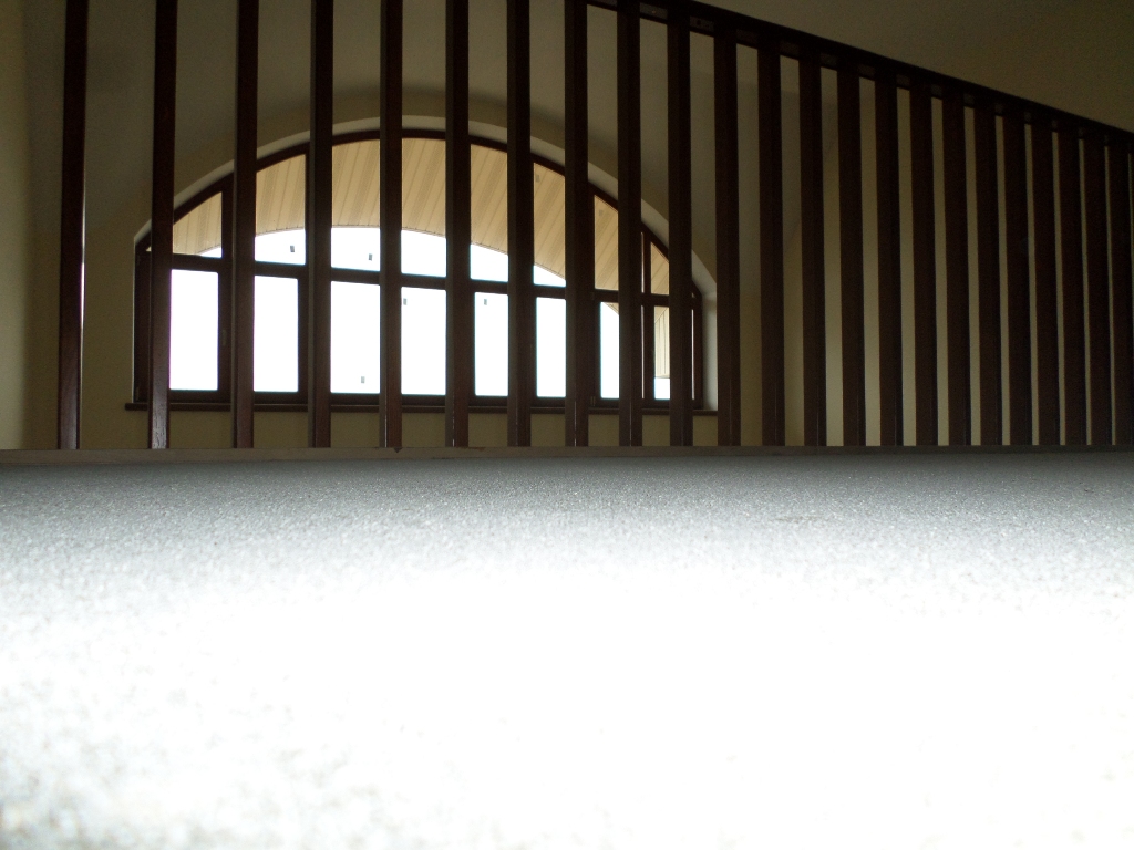

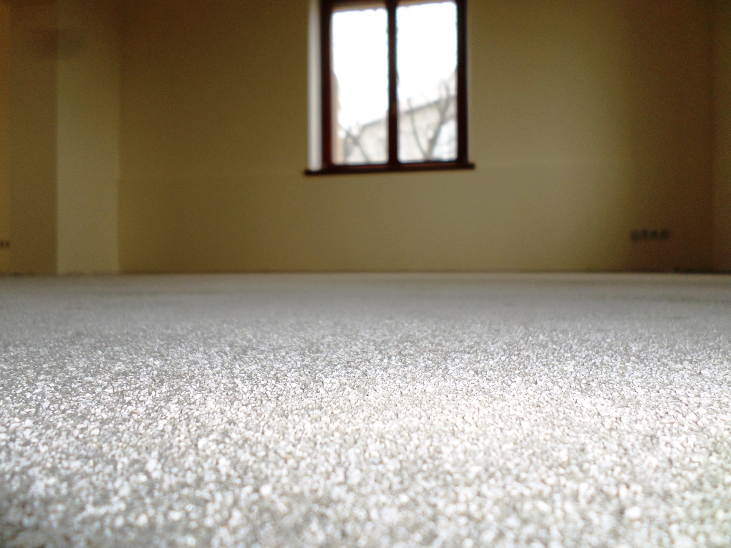

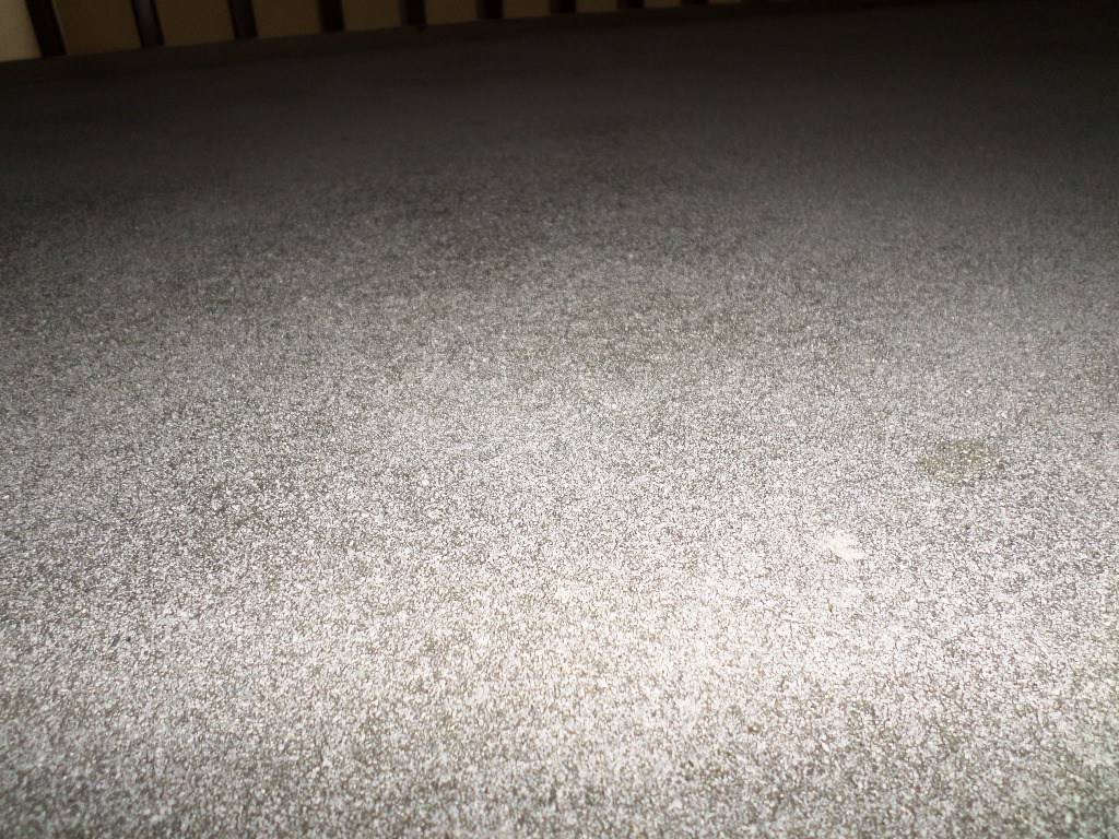

Мужики, помогите советом !
Ситуация следующая. Строительная компания залила стяжку. Сие торжественное событие случилось ещё осенью, в октябре. На данный момент после высыхания стяжка имеет вид "песок, скрепленных чем-то" :-(. То есть пальцем можно протереть глубокую вмятину. Недавно появились трещины. На них пока сильно не заморачиваюсь, тем более, что в их районе стяжка не "играет". В стяжке - трубы теплого пола, под ней - стиродур, пенопласт, затем плита фундамента.
Пытался поговорить с прорабом - он говорит, что все нормально, это ж типо цементно-песчаная стяжка, а не стяжка из спец.бетона. По его словам технология заливки не нарушалась, пропорции сохранялись "как всегда заливали и у всех все нормально". Говорит, что если перед укладкой плитки прогрунтовать, а затем на нормальный клей положить плитку, то проблем не будет лет 20-30. Пришлось звонить генеральному директору фирмы-застройщика, "забивать стрелку" на просмотр. Но он по телефону говорит примерно тоже самое.
Так вот собственно вопрос - как вести диалог ? Как доказать, что стяжка неправильная ? На что давить ? И можно ли вообще что-то сделать, исправить ? Один из уважаемых форумчан сказал мне, что по-правильному надо было бы её всю снимать и делать заново. :-( Но это ТП, трубы коммуникаций, провода.....:confused: Капец, в общем....

Простым грунтованием стяжка не лечится.
Только дорогие пропитки.

Как вести разговор с исполнителями работ не подскажу, привык больше работать руками а не языком. Ну разве что попросить у Мастерка молоточек Шмидта и постучать им... лучше по стяжке :-) . Ну а по поводу самой стяжки... Если бы вы там планировали укладывать, например, ламинат, ну тогда можно было бы зажмурится и представить, что стяжка сделана идеально, кинуть ламинат и закрыть вопрос. Под плитку такую стяжку оставлять однозначно опасно, учитывая что у вас там заложен теплый пол. Сейчас вам демонтаж проблемной стяжки и заливка новой доставит хлопот, но если рискнуть и уложить плитку, а она забухтит, тогда исправить проблему будет еще сложнее и дороже. Мое мнение - аккуратный демонтаж проблемной стяжки, и заливка новой. Лучше чтобы эту работу выполняли другие мастера.
А насчет "прогрунтовать и на хороший клей положить" - сказки венского леса.

Грунтовка Uzin РЕ 425 в 2 слоя, точно по инструкции, второй слой сразу после нанесения - просыпаете песком (что бы не применять спец грунтовку создающую адгезию с плиточным клеем), и через 2 суток об вашу сыпящуюся стяжку будут затачивать инструменты. Самое смешное - чем больше сыпется стяжка - тем лучше конечный результат.
Цена вопроса - 181 Евро/упаковка в 6 кг, которой укрепляется примерно 30-35 м2 (в 2 слоя). Глубина пропитки - 35..38 мм.

Алгоритм "нагибания" простой.
1. Распечатываете ДБН В.2.6-22-2001. Показываете заказчику п.4.53-п.4.54, где чётко указаны прочности необходимые для плавающих стяжек и стяжек для ТП (это 25 МПа).
2. Берёте прибор для измерения прочности стяжек (типа молоток Шмидта или молоток Кашкарова), проводите измерения в присутствии заказчика и даёте ему возможность сравнить НОРМУ и ФАКТ.
3. Если заказчику - пох... - пусть он сам, в письменном виде, даст Вам указание о укладке плитки на имеющееся не прочное основание, а гарантии возложит на прораба, тем более что он обязан это сделать (все слои пирога пола принимаются Актами - СНиП "Полы"). Имея подобную бумагу Вы уже ни чем не рискуете.
4. Если заказчик дружит с головой и не хочет проблем через 1-2 сезона, таких как на прикреплённом мной фото, где снято всего две плитки, но можно легко вынуть все, то примет решение о укреплении стяжки. Акриловые и силикатные пропитки здесь не помогут - пропитают не глубоко и снимутся тонким слоем вместе с плиткой.

Враньё! Я сперва измерил прочность и состав и даже выложил здесь фото по сути - песка, без признаков цемента. А контрольный образец стяжки до сих пор храню. А вот Вы даёте свои комментарии по этому поводу - исключительно с дивана. И, извините, это не критика РАБОТЫ КОЛЛЕГ, а определение ПАРАМЕТРОВ СТЯЖКИ и соответствие их НОРМАМ. А по какой причине эти параметры и близко не соответствовали - это уже не моё дело.

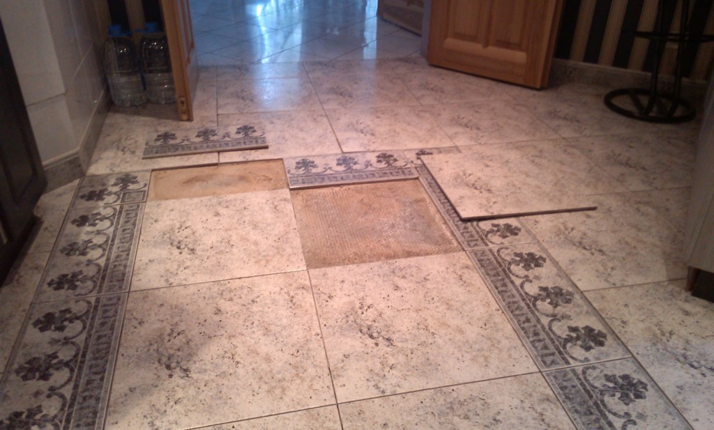

А то фото, которое я прикрепил - моя кухня! Я уже писал о этом случае ранее, в этой же ветке. Напомню суть.
Делал я ремонт в своей квартире в 97 году. залили мне перекрытия, залили стяжки, заливали ЦПС из бетономешалки, вручную. Вижу - стяжка ровная, но сыпется (ваш случай), а плитку уже укладывают - на дорогой клей (дороже видно не нашли на тот момент). Показываю, говорю - будут проблемы... Ответ - мы тут грунтом "глубокопроникающим" укрепим. Вижу - грунт, написано - грубокопроникающий для ЦПС. На тот момент я понятия не имел о требуемом "глубокопроникновении" его размерах и прочности. Плитку в кухне доложили. Результат : через 2 года начала хрустеть под ногами, сейчас - можно вынуть любую плитку. Плитка на столько прочная (Порцеланоза), что не трескается, не ломается, лежит себе ровно и трустит под ногами.
Если посвотрите на верх фото - увидите зал, он 80 м2 там лежит мрамор. Я как Ж... чувствовал - потребовал что бы все остальные помещения - переделали, прислал архитектора из компании друга. Вот под его контролем переделывали стяжки, положили и мрамор, и точно такую же плитку в других помещениях. В результате - мрамор лежит, как только уложенный, даже не думает хрустнуть ни где... уже 19 лет. То же самое с плиткой в коридоре, -х санузлах и на этаже выше.
С тех пор любому заказчику я советую, что бы ему, за его деньги делали то, что нужно по правилам, а не то, что хотят втюхать, и что пролежит год-два, а потом потребует вложения ещё больших денег.
