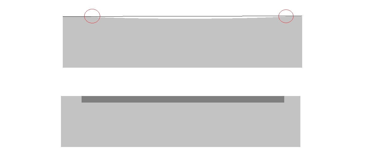

После заливки стяжки в некоторых местах остались небольшие углубления до 2-3 мм. Можно ли залить/затереть до максимально ровной плоскости? Что лучше применить?
Ямы появились по объективным причинам, не строительного характера.
Забыл сказать - стяжка F-35.
Вопрос.

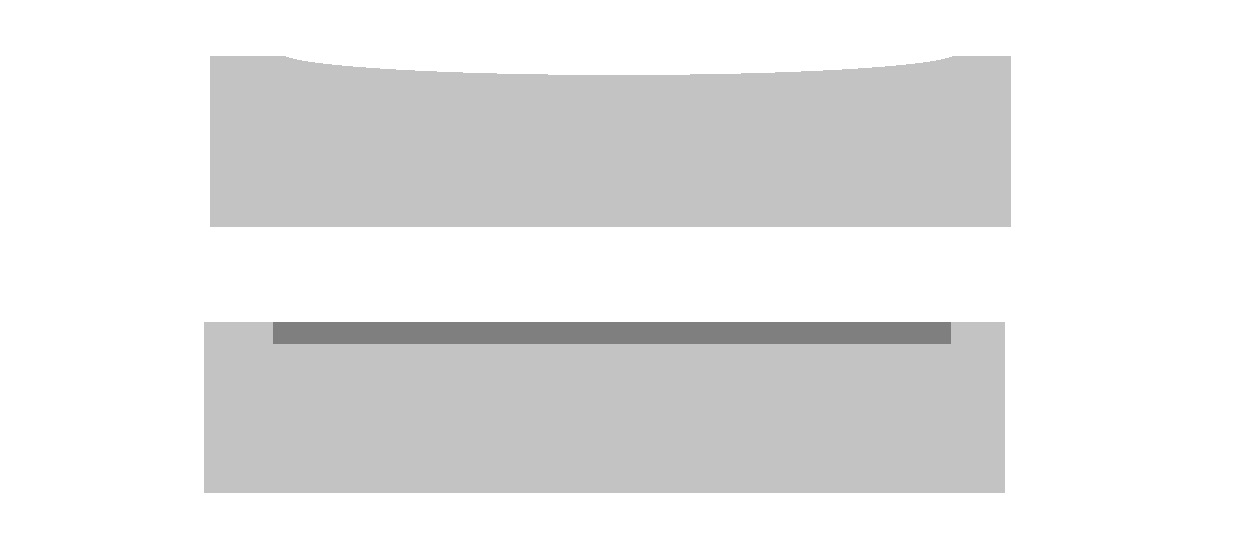

Смотрите рисунок.
Углубления у Вас наверняка в сечении как на верхнем рисунке.
Вам будет проще решить проблему, если Вы по периметру "блюдца" сделаете надпил болгаркой и потом зубилом вручную или перфоратором сделаете из блюдца коробку.
Дальше лучше эту коробку не "заливать ", а затереть ремонтным раствором. Затиркой можно проще получить заподлицо. По сути Вы будете работать по маякам.

Предполагается (опасаются) , что в верхней части блюдца толщина слоя раствора может быть настолько мала, что при даже небольшой нагрузке этот слой просто начнет крошиться.
Можно было бы обойтись без "коробки", если бы для ремонта применялись эпоксидные шпатлевки.
А как же тогда наливайки слоем несколько мм не крошатся? И почему в принципе не выровнять эту стяжку нивелирмассой? Тем более под паркет.
Почему нельзя просто развести и замазать ямы без фрезерования краев?
Почему нельзя? Зя! Только использовать для этого нужно специально предназначенные для шпаклевания стяжек продукты - шпаклёвки для стяжек.
Тогда ни фрезер, ни работа с ним не понадобятся.
Это дорогие продукты, как пример - Уцин NC 182. Но для таких ям в 2-3 мм мешка в 12,5 кг хватит метров на 100.
Можно не использовать дорогой Уцин, а прочитать ДБН В.2.6.22-2001, там об этом случае написано - как и чем можно заделать ямы в стяжках, в полном соответствии с нормами. В этой ветке я эти данные выкладывал раз 10... минимум. Похоже что ни кто не читает.
Кстати, в линейке Силтек тоже есть такие смеси и инструкции как их применять, если уж применялась смесь Ф-35, для которой ямы 2-3 мм - нормальная типичная практика.

Так, а в чем противоречие?
У меня нет опасений, что нивелирмасса либо микроцементная шпатлевка будет себя нормально вести при "нескольких мм". DODG и сказал, что ему нужно выгладить 2-3 мм. Мы эти уверенные 2-3 мм и сохраняем.
Просто я не верю в надежность заглаживания углублений в форме блюдец.
Я говорил о местах, где слой ремонтного раствора составляет ДОЛИ миллиметра. На рисунке красные кружки.
Мы не ремонтируем стяжки в квартирах и домах. Мы в основном по складам, цехам.
Так вот, что бы не писал производитель о достоинствах материалов мы всегда страхуем себя "коробкой".
