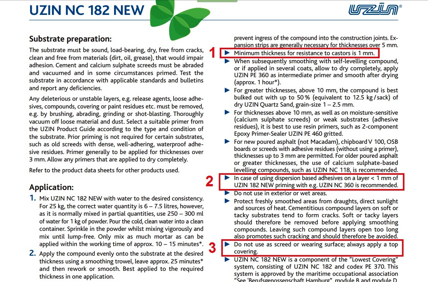

Это дорогие продукты, как пример - Уцин NC 182. Но для таких ям в 2-3 мм мешка в 12,5 кг хватит метров на 100.
Просто для себя чтобы понять ваш расчет.
Вот здесь в TDS www.uzin.com/products/product-search/details/uzin-nc-182-138/ написано, что на 1 м кв площади и на 1 мм толщины идет 1,5 кг материала.
То есть, на ремонт 100 м кв слоем толщиной 2 мм нужно = 100 х 2 х 1,5=300 кг материала.
Вы упомянули 12,5 кг.
Прокомментируйте пожалуйста : 300 кг и рекомендуемые вами 12,5 кг
Да в TDS написано, что если за раз выводить толщину свыше 10 мм , то в состав можно добавлять до 50% песка фракции 1-2,5 мм.

Вы пишете : Это дорогие продукты, как пример - Уцин NC 182. Но для таких ям в 2-3 мм мешка в 12,5 кг хватит метров на 100.
Для того, чтобы писать "12,5 кг хватит метров на 100" нужно хотя бы для приличия уточнять. А именно так :
Но для таких ям в 2-3 мм мешка в 12,5 кг хватит метров на 100 при условии, что на этих 100 м кв суммарная площадь ям не превысит 3,3 м кв.

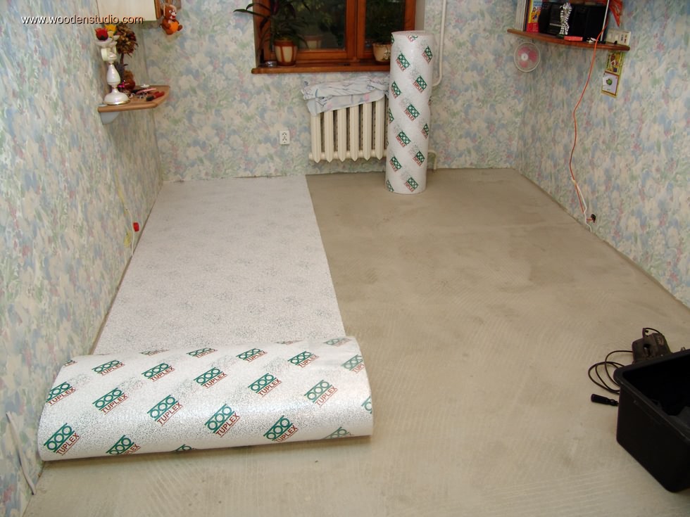

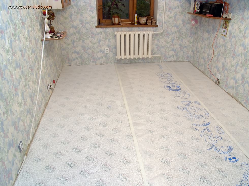

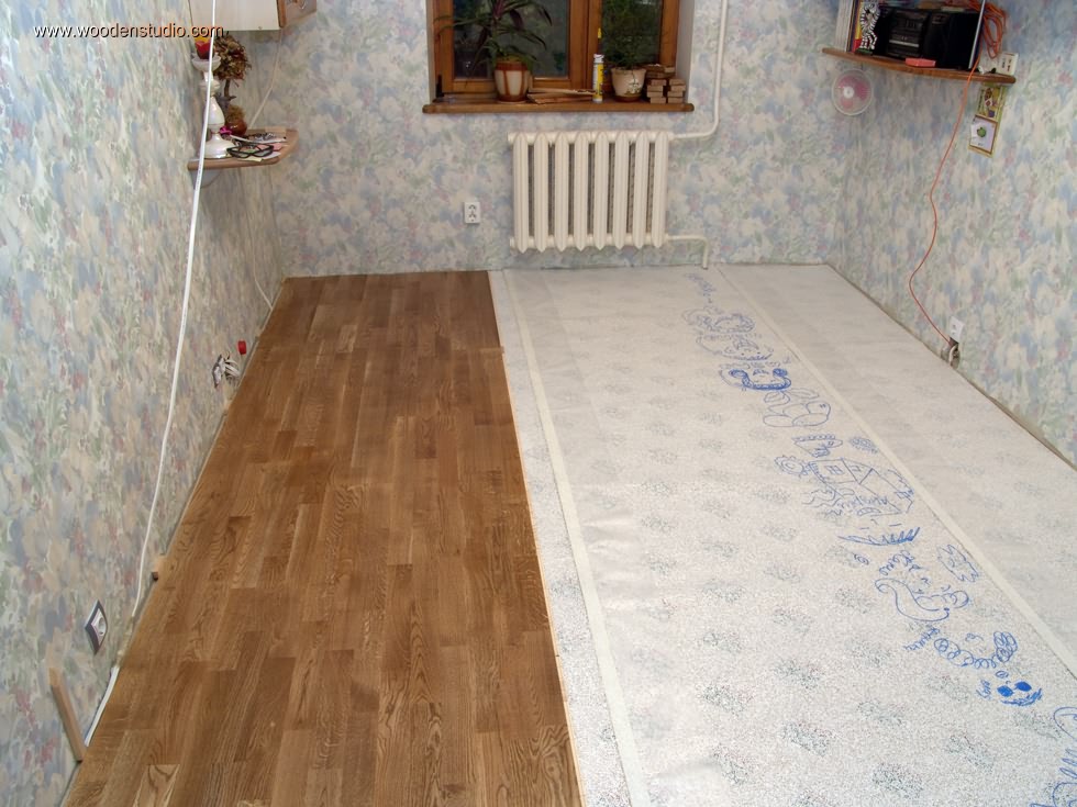

Вернулся к вопросу DODG. Он пишет "Сверху будет подкладка (туплекс) и паркетная доска 2000х200х15 с замком".
Посмотрел, что такое Туплекс. Оказалось - это плавающая (не прикрепленная к стяжке) полимерная пленка-сэндвич.
Получается, дружище, что для выглаживания Ваших блюдец Вы можете применить любую нивелирку, которая от 1 мм. Только попробовать добавить в нее меньше воды, доведя её не до консистенции жижи, а до консистенции .... шпатлевки.
Нагрузка на эти места будет мизерной, все поверхности будут двигаться независимо друг от друга (ни что ни к чему не приклеено).
Вернулся к вопросу DODG. Он пишет "Сверху будет подкладка (туплекс) и паркетная доска 2000х200х15 с замком"...
Все верно. Выглядит следующим образом:

Ну давайте про бред и про действительность.
Вы знаете, я не читаю русских переводов оригинальных текстов.
Я читаю или оригиналы или тексты переведенные для международного использования.

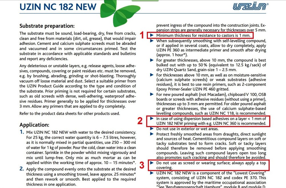

Ниже приведен скрин-шот с TDS продукта, о котором Вы пишете.
Могу здесь дать перевод :
1. Minimum thickness for resistance to castors is 1 mm.
Минимальная толщина, выдерживающая нагрузку колеса кресла - 1 мм.
2. In case of using dispersion based adhesives on a layer < 1 mm of
UZIN 182 NEW priming with e.g. UZIN NC 360 is recommended.
В случае нанесения вододисперсионных клеев на слой UZIN 182 NEW менее 1 мм,последний должен быть предварительно прогрунтован грунтом UZIN NC 360.
Тут мой комментарий. Грунтовать тонкий слой этой шпатлевки перед нанесением клея, который дает при высыхании усадку нужно с целью пропитать этот тонкий слой шпатлевки и приклеить её к основанию. Чтобы этот слой (менее 1 мм) не оторвал своей усадкой вододиспесионный клей. И еще. Я не нашел грунт UZIN NC 360. Видимо немцы перепутали буковки NC и PE.
3. Вы, Академик, писали : Там речь о том, когда эта смесь является финишным покрытием - готовым полом.
А они (производитель) пишет : Do not use as screed or wearing surface; always apply a top covering.
НЕ ИСПОЛЬЗОВАТЬ КАК СТЯЖКУ ИЛИ ПОВЕРХНОСТЬ, ПОДВЕРЖЕННУЮ ИЗНОСУ ; ВСЕГДА НАНОСИТЬ СЛОЙ ОТДЕЛКИ (финишный слой).
То есть, этот материал НИКОГДА (ваше любимое) не может быть финишным слоем.
