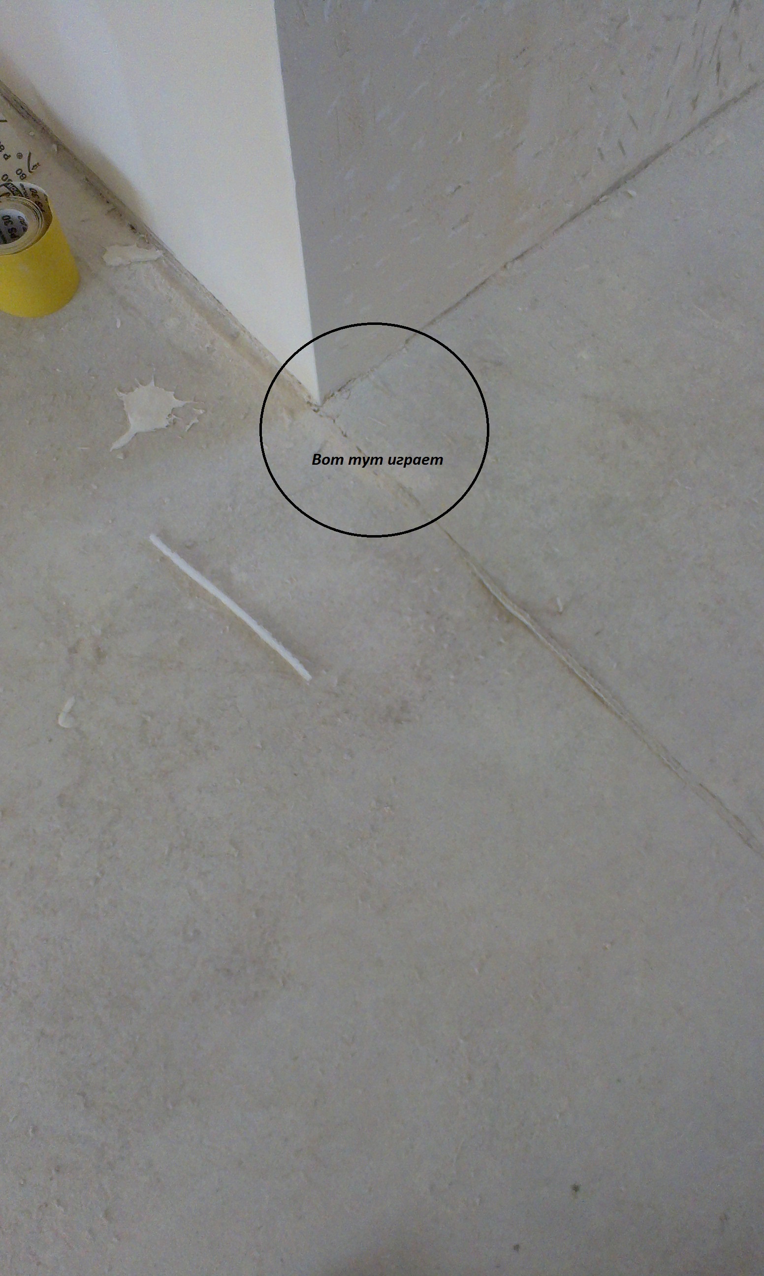

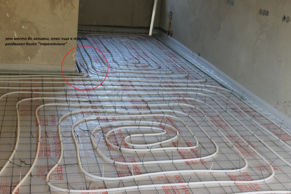

мастерок Опубліковано: 3 березня 2017 Автор Поділитись Опубліковано: 3 березня 2017 Добрый день! А что делать когда две плиты стяжки играют между собой, когда стоишь на них, и переносишь вес с ноги на ногу. В стяжке трубы тп, фото этого места до заливки нет, думал что. ничё там сверлить не буду, балда. Причины может быть три: 1 маленкий кусок плиты и мягкое основание,к примеру пенопласт или вата. 2 Пресловутый кёрлинг 3 Отсутствие грибков при укладке утеплителя Возможна и комбинация этих причин.Для более точного ответа необходимо промерять лазером. Обычно такое движение бывает в местах Т-образного соединения трёх плит на углах двух из них.Метод борьбы один-фиксация раствором или клеем.Подробно и с фото процесс описан в теме Александра из Белгородки,мы там вдвоём с заказчиком победили эту проблему.Но у него было море фотографий,поэтому мы сверлились коронками до чернового бетона между труб ТП.Причина именно его движения банальна-у него было 2 слоя пенопласта и один слой ЭППС вообще без грибков. У Вас же необходимо делать фиксацию через демпферные швы-заливать туда ремонтный раствор или хотя бы банальный плиточный клей. Какой тип последующей отделки планируете? 1 Посилання на коментар Поділитися на інших сайтах More sharing options...
Menja Опубліковано: 3 березня 2017 Поділитись Опубліковано: 3 березня 2017 Причины может быть три: 1 маленкий кусок плиты и мягкое основание,к примеру пенопласт или вата. 2 Пресловутый кёрлинг 3 Отсутствие грибков при укладке утеплителя Возможна и комбинация этих причин.Для более точного ответа необходимо промерять лазером. Обычно такое движение бывает в местах Т-образного соединения трёх плит на углах двух из них.Метод борьбы один-фиксация раствором или клеем.Подробно и с фото процесс описан в теме Александра из Белгородки,мы там вдвоём с заказчиком победили эту проблему.Но у него было море фотографий,поэтому мы сверлились коронками до чернового бетона между труб ТП.Причина именно его движения банальна-у него было 2 слоя пенопласта и один слой ЭППС вообще без грибков. У Вас же необходимо делать фиксацию через демпферные швы-заливать туда ремонтный раствор или хотя бы банальный плиточный клей. Какой тип последующей отделки планируете? Планирую плитку 600*600, в этом месте ЭППС не был закреплен грибками. А можно как то вбок уйти, в стенку. "Задюбелить" кусок арматуры, предварительно аккуратно сделав ложбинку в стяжке, поставить на стяжку груз,которая не позволит играть вверх, и залить? П.С. Какой-то бред написал. П.С. Или сделать раскладку плитки так чтобы плитка перекрывала шов пополам. Или наоборот по шву укладывать? Посилання на коментар Поділитися на інших сайтах More sharing options...
мастерок Опубліковано: 3 березня 2017 Автор Поділитись Опубліковано: 3 березня 2017 Ну если трубы ровняли,то я бы постарался просверлится 10-15 см от угла до черновой стяжки и заанкерится туда. П.С. не могу понять нафига трубы вязали к сетке?Если у Вас таки ЭППС,то вполне хватило бы якорей.Да и труба вроде как металлопласт.Вот так всегда-хочешь сэкономить,а по итогу таки попадаешь на денежку и нервы. 1 Посилання на коментар Поділитися на інших сайтах More sharing options...
Menja Опубліковано: 3 березня 2017 Поділитись Опубліковано: 3 березня 2017 Ну если трубы ровняли,то я бы постарался просверлится 10-15 см от угла до черновой стяжки и заанкерится туда. П.С. не могу понять нафига трубы вязали к сетке?Если у Вас таки ЭППС,то вполне хватило бы якорей.Да и труба вроде как металлопласт.Вот так всегда-хочешь сэкономить,а по итогу таки попадаешь на денежку и нервы. Боюсь сверлится, всё таки это одно фото, по которому не сильно масштаб вымеряешь. Может тепловизором? Труба не металлопласт, а Mainfloor. Посилання на коментар Поділитися на інших сайтах More sharing options...
