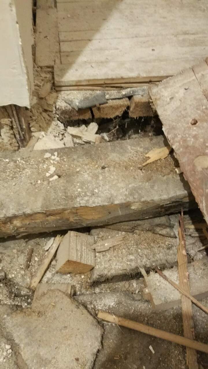

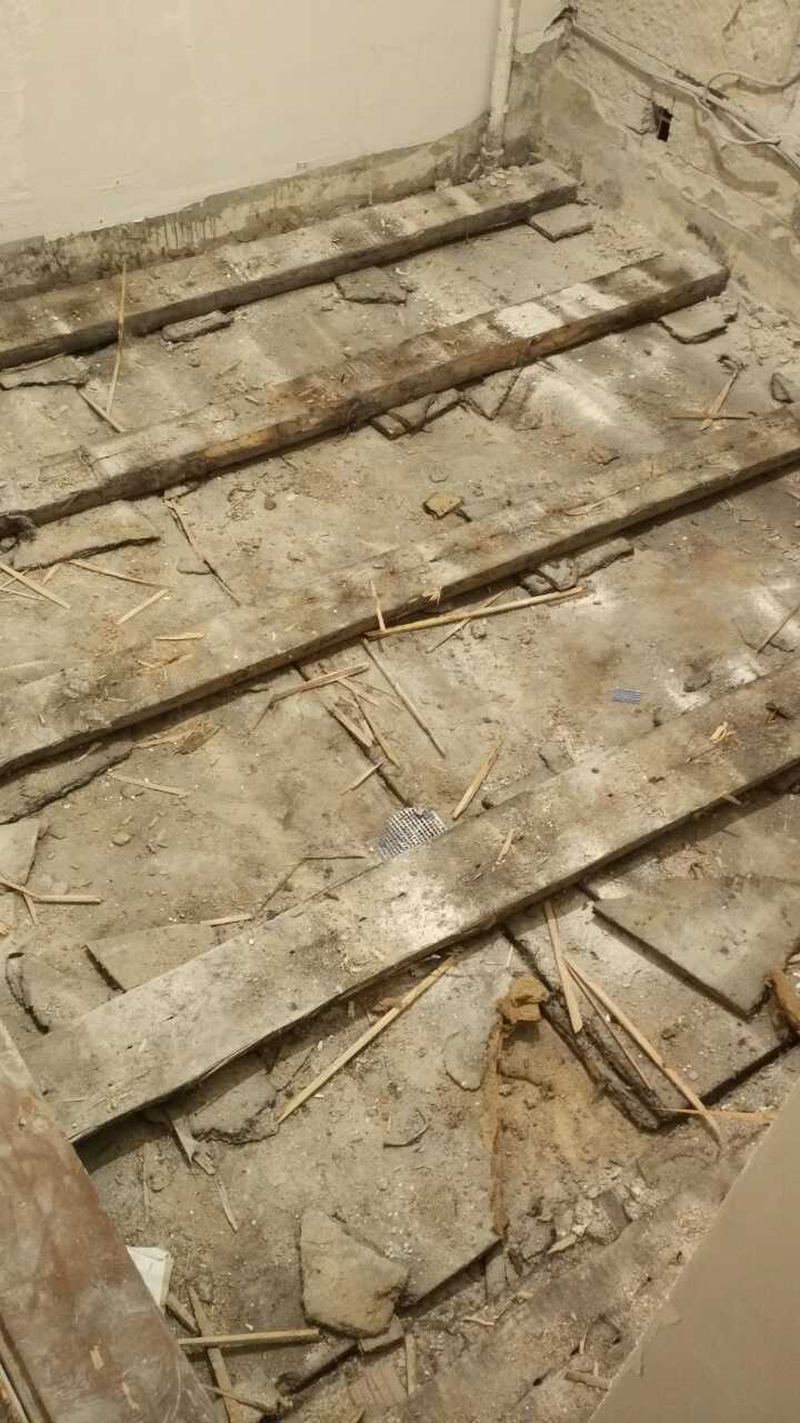

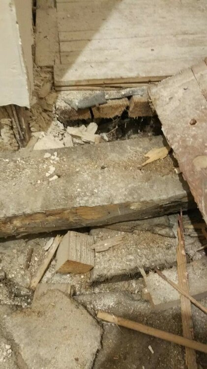

Уважаемый Мастерок!
Сегодня содрали пол и вот что увидели, это, похоже, как раз тот вариант о котором Вы говорили: "Это самый стрёмный случай,были раньше такие перекрытия по типу современной Терривы..."
Похоже, что вариант обычной стяжки отпадает или я ошибаюсь? Очень не хочется провалиться на голову к соседям. Что скажите?
Не факт.Лично в моём хруще под таким пирогом были чудесные плиты перекрытия.Так что копайте дальше.
Хотя можно пойти и другим путём-поспрашивайте соседей о типе перекрытия,наверняка ещё кто то ранее делал ремонт.Или просто возьмите сами и поколупайте свой потолок.
Возможно хрущ хрущу рознь.
Но.
Когда мне в хруще меняли чугун на ПВХ, то дядя был в шоке от прочности бетона.
О чем он мне сообщил сочно, с грустью и ностальгией.
