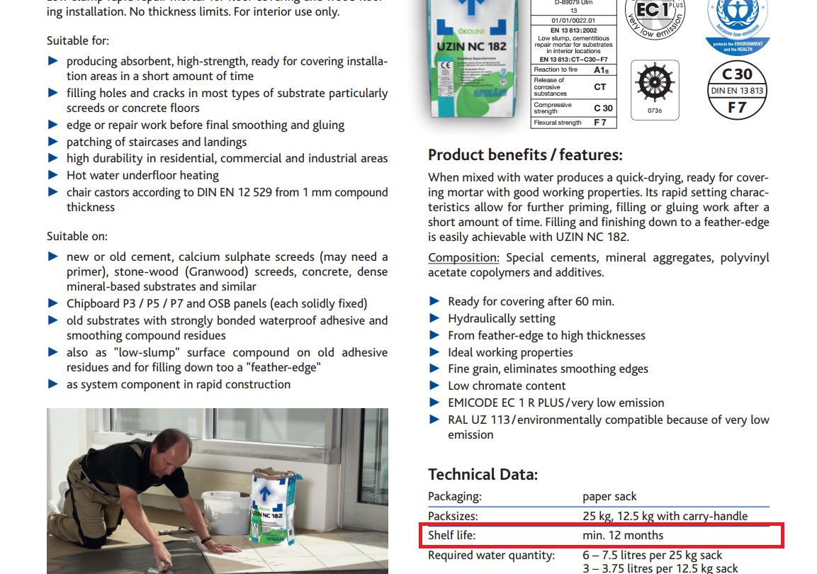

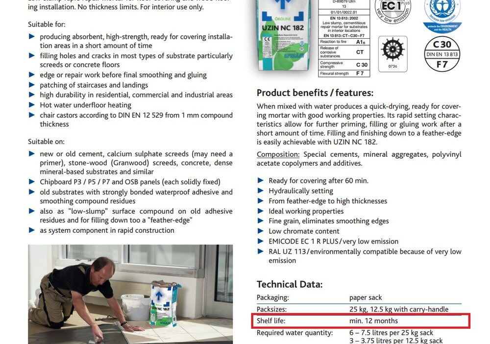

Тем более в описании 182-го написано очень хитро.
Срок хранения не менее 12 месяцев. То есть, вечно.
Ниже см. фото.

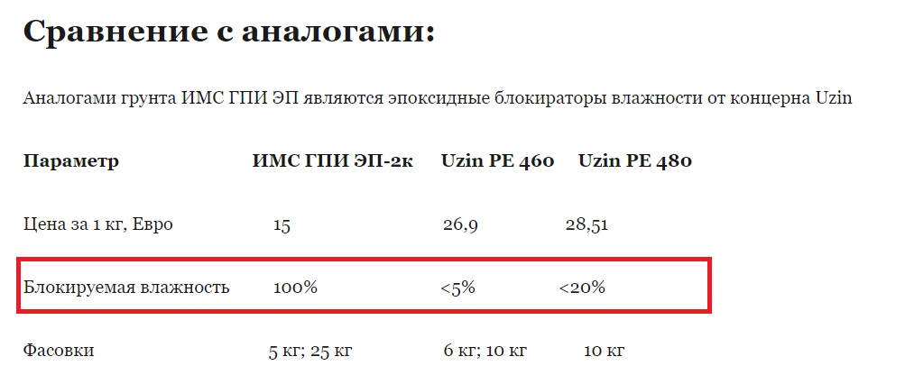

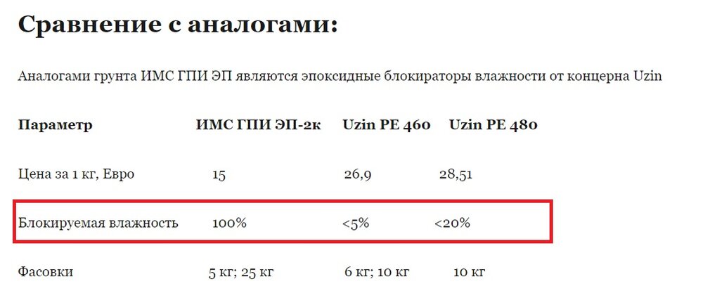

Женя, не может быть влажность стяжки 100%. Даже 20%.
Она может быть максимум 12%.
Вот, что пишет украинский Уцин :
В качестве грунтовки, блокирующей влажность, UZINPE 480 применяется в тех случаях, когда влажность основания более 6% весовых, и таким образом, невозможно применение UZIN-PE 460.
Какие не больше 20%?
Смотри выдержку из твоего рекламного предложения внизу.Я понимаю, маркетинг маркетингом, но это не прилично. Как минимум.
Пропеллер, я подтверждаю каждую цифру из своего предложения. Там нет ошибки. РЕ 480 можно покрывать влажный, но не мокрый (!) бетон. А моим эпоксидом можно работать прямо под водой - по этому и 100%. Ферштейн?...

Может. Когда стяжка или бетон - под водой. Влажность воды какая... ?
Над бетоном да - 100%, а в теле бетона?
Там месту для вода нет. Там цемента, песка и щебня немеренно. И вода может проникать в бетон (пескобетон) исключительно по капиллярным порам. Суммарный объем которых, не более 8-12%.
И тут все просто. Эти поры образуются при испарении свободной воды из тела свежего раствора, который начинает набирать прочность. Это пути, которые вода себе прокладывает при первичном уплотнении смеси после укладки и дальнейшем испарении. Вода ушла - пустоты остались. Так вот их объем чуть меньше того объема воды, который использовали для затворения смеси. В свежем растворе для стяжки кол-во воды колеблется от 11 до 15 %.
100% весовая влажность у 1 литра воды.
У 1 литра бетона не может быть 100% весовой влажности. Там же почти весь объем занимает цемент, песок, иногда камешки всякие.
Еще раз подумай над этим. Книги почитай.
