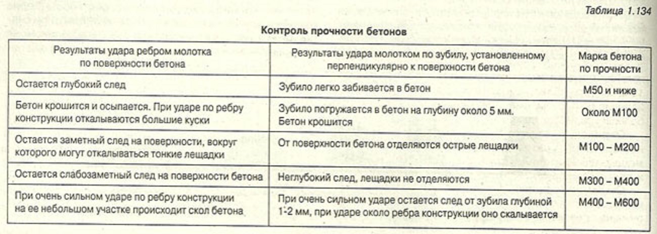

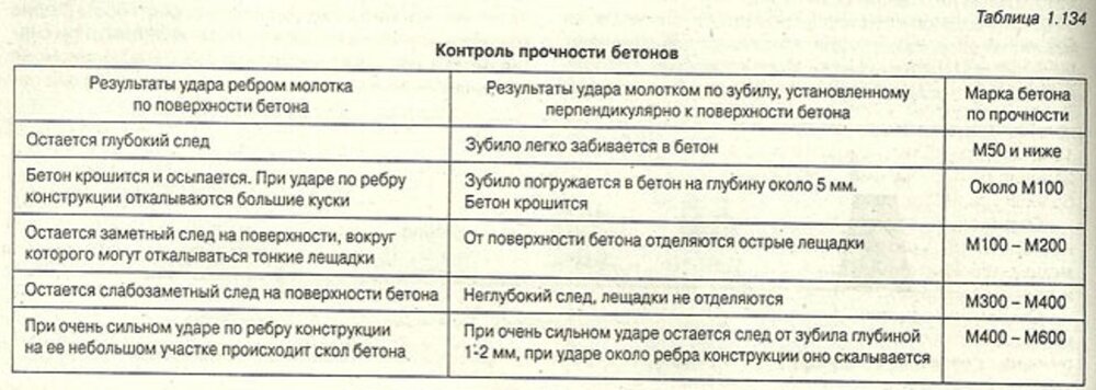

[ATTACH]586156[/ATTACH] Может пригодится............
Т. Ё. Вы делаете стяжку для акадакадемиков с молотками а не для выравнивания и подготовки основания Под ЧП? :o
Интересно, есть такая таблица с молоком под ламинат или кафель? :lol:
Это не я делаю. Не у всех есть инструмент, чтобы проверить прочность стяжки, для них это будет хотя бы для приблизительной ориентации в прочности.
