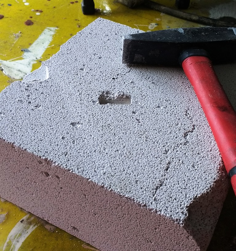

1. Стяжку можно бить Шмидтом в любом возрасте стяжяки.
2. На менее прочной стяжке Шмидт будет оставлять только вмятину большей глубины. То есть, удар бойка буде деформировать зону удара в стяжке. Стяжка, не набравшая прочность пластичней. То есть, она будет деформироваться без разрушения.
По этому принципу работает молоток Кашкарова. Чем глубже шарик после удара вдавливается в стяжку тем он слабее. Да и ссылка indecor на Роквелла...
Все это связано с рассеиванием энергии удара.
Вспомните зачем передок всех авто делают легко деформируемым.
Для того, чтобы поглатить максимум энергии удара до того как её волна дойдет до элементов конструкции около человека.
Если говорить о материалах.
Найдите связь между прочностью на сжатие и необратимой деформацией массива материала.
У оконного стекла прочность на сжатие = 1000 МПА или 10 тонн на 1 см кв.
У газоблока около 30 кг на см кв.
Если и тот и другой материал кусками одинаковых размеров и ударить по ним одним и тем же молоточком с одинаковой силой.
Ну вот я газоблок ударил (см.фото)
Угадайте, что будет с материалом более, чем в 300 раз более прочным.
Почему кусок льда колется ударом молотка на части , а в таком же куске слежавшегося снег молоток просто утонет, кусок не изменит свою геометрию.
