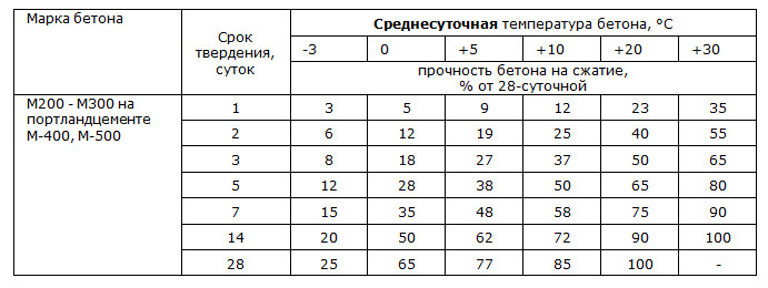

Сколько стяжку держать накрытой пленкой. В квартире 15 гр. И довольно высокая уже влажности.
сейчас одну неделю пленка лежит в одной комнате и под ней влага ещё выделяется. Есть запотевание и мокрый бетон.

Влага с него будет выделяться скорее всего не одну неделю.
Мастерок где-то писал что "высыхание" стяжки приблизительно равно 1 мм в сутки. Кто-то пишет не менее 28 дней.
Под плёнкой сейчас просто конденсат. Влага упирается в плёнку, а сверху более тёплый воздух. Вот пар и превоащается в влагу.
Накрывалась стяжка пленкой не для этого.
28 суток - это время набора марочной прочности бетона на сжатие при t=20°C, а пленка препятствует преждевременному испарению влаги, необходимой для гидратации. От толщины слоя набор прочности никак не зависит. Высушить можно и быстрее, но тогда стяжка будет набирать прочность значительно хуже и дольше, поэтому рекомендуется снимать пленку не ранее, чем через неделю(75% прочности на сжатие при 20°С и отн.влажности 100%).

Все равно перед укладкой ламината проверяют влагометром, а теперь ещё стал и дублировать пленкой.
Я понимал что плёнка укладывается,тчтобы не делать каки стяжке, так как верхний слой соприкасающихся с воздухом моментально отдаст влагу, а внутри будет совершенно иное состояние. Потому и написал, что плёнку укладывали по другой причине.
Но все равно ещё раз спасибо за разъяснения.
И табличку скачал!:)

Да табличка эта нужна скорее для общего понимания процесса, т.к. она делалась по лабораторным исследованиям - бетонный кубик, обтянутый пленкой со всех сторон при постоянной температуре со всех сторон выдерживается определенный срок и сжимается прессом с нарастающей нагрузкой до разрушения. Нагрузка в момент разрушения сравнивается с марочным пределом прочности и их %-ное отношение вносится в таблицу.
А для ц/п стяжек под ламинат есть лайфхак - прочность ежедневно проверяется молотком Шмидта, и как только прочность достигнет необходимого значения(сравнимого с прочностью ламината) - пленку можно снимать и ускорять высыхание(сквозняки, осушители и т.д.). В этом случае стяжка будет еще и поглащать влагу для гидратации из воздуха и нижележащих конструкций некоторое время, что для ламината и санитарии под ним только на пользу:good::beer:.
