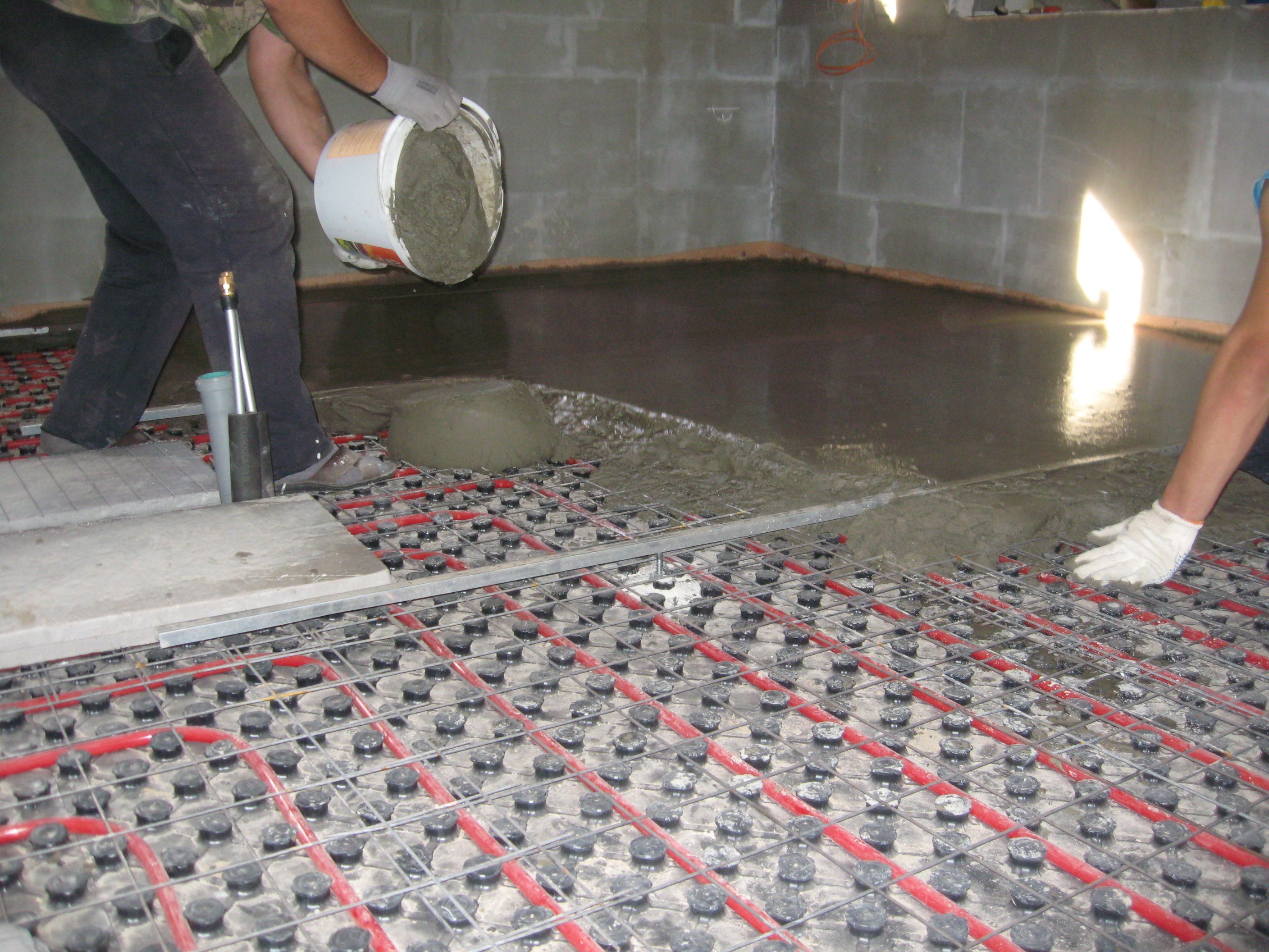

Будет делаться полусухая стяжка. Другой уже не будет. Пирог такой. 10см армированной черновой пол по грунту. Дальше ЭППС 30мм. Трубы теплого пола , кроме спален. Нужно ли укладывать сетку и какую сверху труб теплого пола . За несколько дней информацию получил самую противоречивую. От того , что сетка на трубе - это очень плохо. и что это очень хорошо. Толщина стяжки 60мм. Над трубой 40мм. Фибра будет и пластификатор. И какие пропорции песок- цемент. Спасибо.
Труба Т.П. прикреплена к ЭППС скобами. Под трубами пленка специальная.
Сетка нужна обязательно!!!Но не под или на трубах,а внутри слоя стяжки.Трубы укрываются полностью раствором, 5-10 мм раствора должно быть над ними,укладывается сетка и затем укладывается остальной раствор.Работать быстро,что бы не было горизонтального расслоения.
Цемент песок 1:4-5,зависит от качества цемента и вида финишного покрытия.
а если без сетки, но с фиброй и пластификотором,не критично?
финишное покрытие плитка
Я не могу уловить полёт мысли,коим образом наличие пластификатора и фибры отменяет применение сетки???
Ежели очень хочется сэкономить,то не разменивайтесь по мелочам,разным там фибрам или сеткам,начинайте сразу с цемента.
Спасибо. 50х50 - 2.2мм. хватит ? Мне советуют толщиной около 4мм. Но цена конечно убивает.
Вполне хватит.Правда если проволока не стандартных 3 мм,а 2.2,то и очко будет тоже не 50,а 65,но это не беда,нормальный эконом вариант.Я только такой и работаю,гостовская 50 редкий эксклюзив.

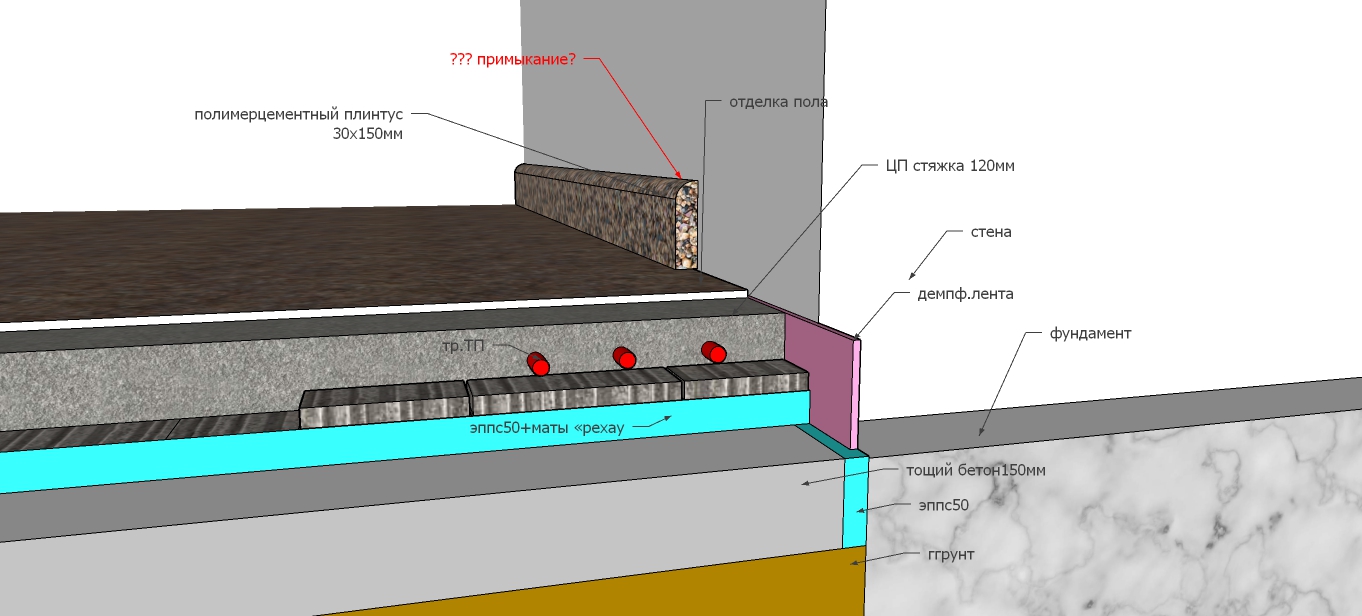

Вопрос к Вам:(м.б. уже где то обсуждали?)
После отделки стен и полов, (скорей всего микроцементом)хочу приспособить монолитный плинтус (с герметичным примыканием)
Теоретически,понимаю-жесткое примыкание- только к полу!Из-за движений стяжки (при нагр./охл.ТП) Но хочется и к стене примкнуть без щели:O:
Что скажете,по этому поводу?
