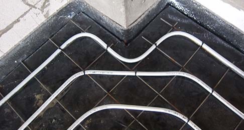

А вот по поводу сетки на подставках и сверху трубы - непонятно. Я думал положить трубу, а над ней положить сетку, можно на 30 мм дистанции или прямо на трубу. Первый этаж планируется стяжка 70 мм, труба будет 17х2. Если положить сетку на высоте 25 мм, на нее трубу 17 мм, то получается верх трубы на высоте 42-44 мм. Над трубой остается 26-28 мм. Этого мало и очень мало.

ну и нафига изобретать велосипед,100 раз рассказывал и кучу фоток выкладывал-занесли 30 мм бетона,уложили на него сетку и закатали сверху остальным бетоном.

Не пойму зачем делать стяжку на 30 мм, а потом еще на 40? Можно же в процессе заливки стяжки укладывать армирующую сетку прямо на трубу ТП. Мне кажется это намного проще.

Сетку положить 20 мм, на нее трубу - будет работать. Задача сетки - распределять линейные нагрузки. Она будет работать и сверху трубы и снизу. Существенно большой разницы нет. Удобнее крепить трубы сверху на сетку. И еще нужно понимать , что стяжка, это не бетон, а цементно-песчаная смесь. В бетоне есть еще щебень, как правило фракции 20-40 потому другие требования к армированию.
