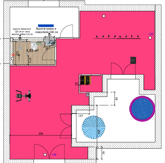

Добрый вечер, форумчане.
Подскажите можно ли залить чистовую стяжку одним контуром на все помещение без деформационных швов? Общая площадь 52 м.кв.
Конфигурация помещения во вложении (малиновый цвет). Основание - плиты перекрытия, 4см ЭППС, трубы ТП в стяжке толщиной 7см, паркет 1см. В помещении планируется водяной теплый пол с финишным покрытием индустриальным паркетом.

Залить можно и 1000 м2 одним куском,правда потом таки надо будет швы нарезать.В Вашем случае 100 % лопнет некрасиво между углами гардероба и санузла,так что заливайте всплошную с сеткой,а на следующей день режте там шов.Так же проблемны маленькие апендицитики внизу и справа,но честная 50 сетка и бетон спасут ситуацию и там.В общем проблем я у Вас не вижу.
Дуже дякую. Такой вариант мне нравится
