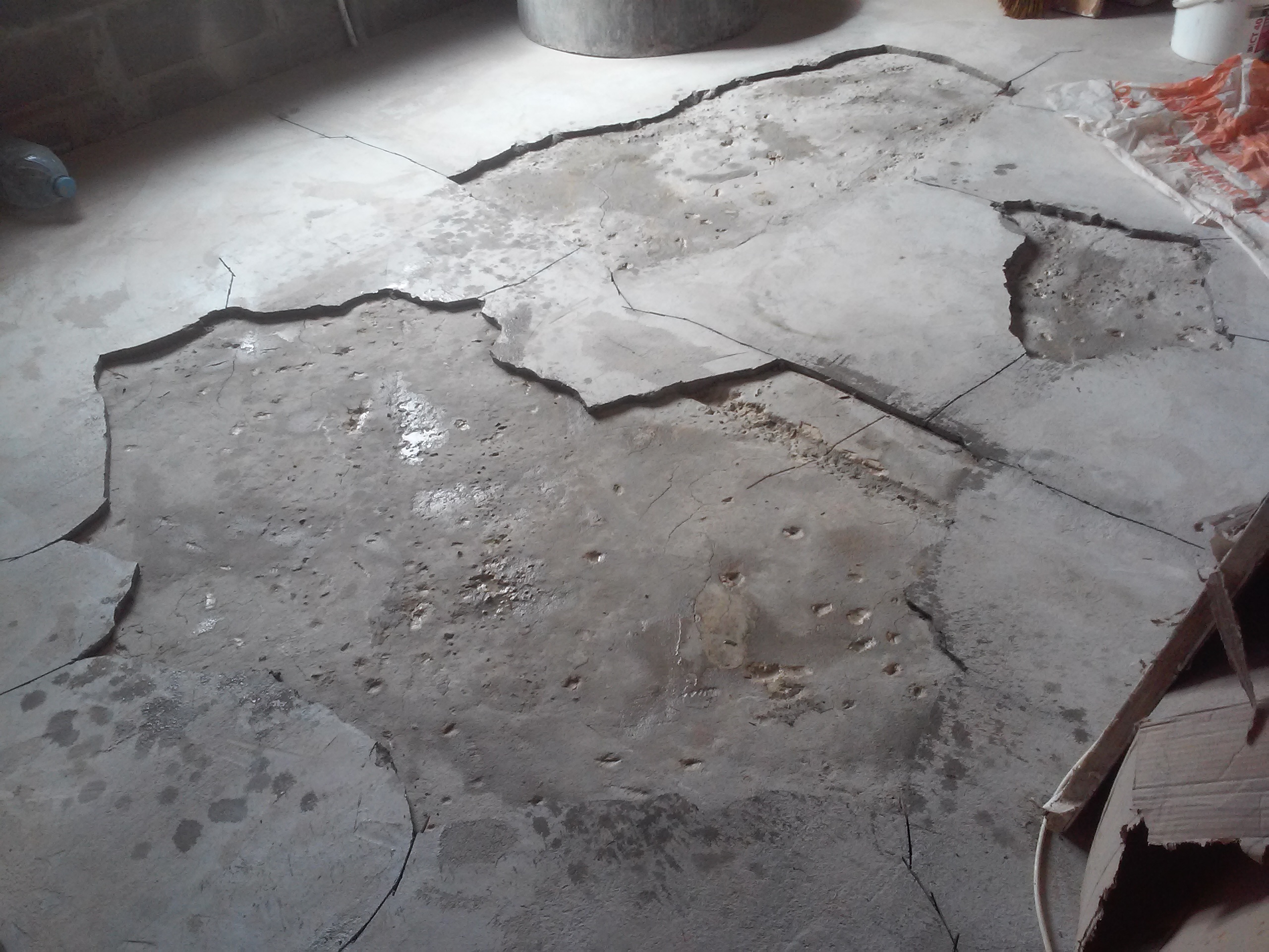

Расскажу свою историю как я на залитый миксером 30см бетон стяжку клеил.
До уровня пола было 25мм.
Я выставил УД-шки и приклеил по ним чистовую стяжку. Сетку не давал. Так как это был первый опыт о качестве контактного слоя особо не думал, то есть его, фактически, вообще не было.
Ессно оно все потрескалось и отстрелило. Поподнималось коржами различной величины.
В общем грустное зрелище.
По хорошему это все надо было сбивать и делать по новой. Но моя лень победила. Я повыковыривал только то что совсем не держалось и перетянул кусками, только уже с плиточным клеем.
И забыл на пол года про него. Естественно оно где приклеилось где нет . В общем бухтела стяжка и и скрипела. При простукивании были слышны полости под коржами.
Поближе к финишу я расшил все трещины болгаркой. Пропылесосил их.
Затем в каждую трещину начал вливать силикатный клей. Лил столько что бы стояло в трещинах. Потом через несколько дней еще, а потом еще. В общем приклеил я эту стяжку как смог. Где то бухтело немного где то простукивалось но в общем держалось.
Поверху, для сокрытия этого безобразия и выравнивания налил до 10мм наливайки Баумит нивелло кватро. Визуально получился идеал.
С тех времен прошло уже несколько лет и ничего ему. Ни малейшей волосяной трещинки нету. Специально недавно подымал линолеум позырить чего же там происходит. Это при чем, что там, в толще бетона вмурованы трубы теплого пола и каждую зимнюю ночь разогревается это дело местами почти до 30С на поверхности.

Так я ж не спорю. У меня потом еще три комнаты тонкой стяжкой выровнены. Там дал нормальный контактный слой из хорошего плиточного клея с цементом и нормально все держится.
Ну а если бюджеты рахувать так фигня там совсем. Если уж отстрелило то вариант для ленивых как исправить вполне себе ничего. Бюджет там в основном на наливайку ушел. Но мне ее и так надо было там сделать, потому что "главный кухонный архитектор" решила что на кухне хороший линолеум будет уместнее чем плитка. По итогам последующая эксплуатация показала что это было верное решение.
... "главный кухонный архитектор" решила что на кухне хороший линолеум будет уместнее чем плитка. По итогам последующая эксплуатация показала что это было верное решение.
