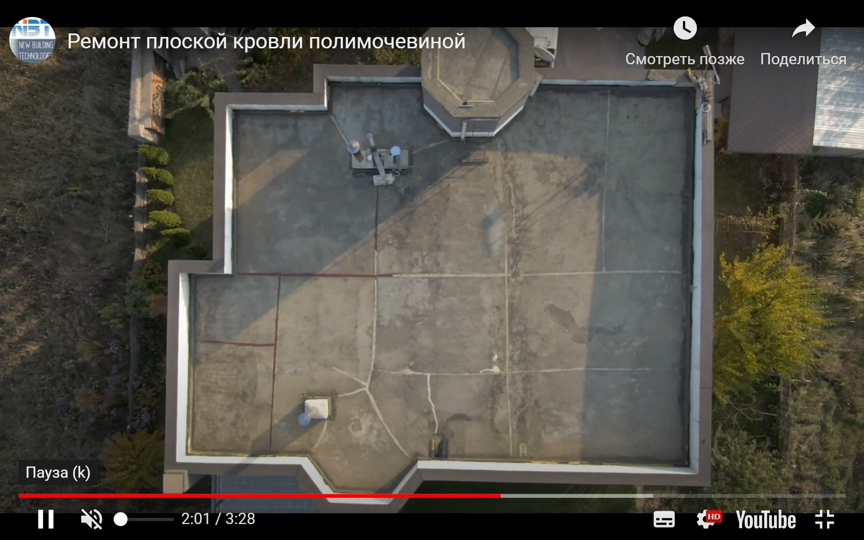

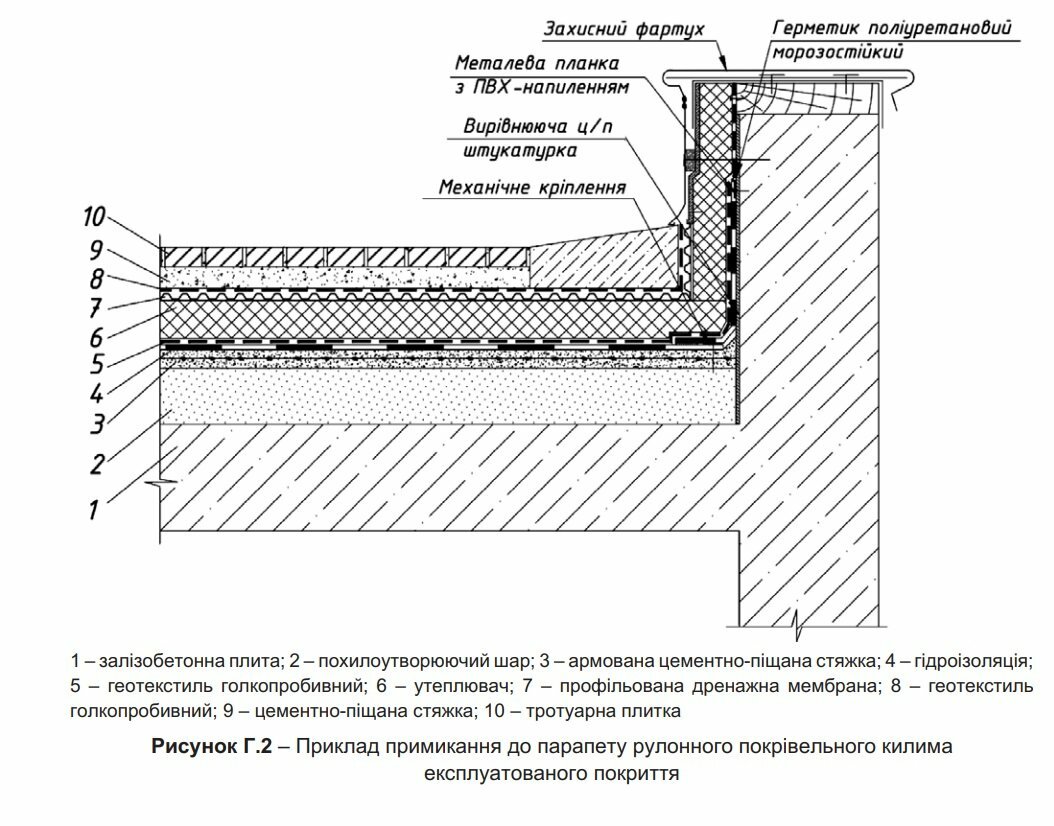

1. Зачем армировать стяжку в принципе и на кровле в частности?
Стяжка - это основание под отделку. Поэтому задача стяжечника сделать все возможное, чтобы стяжка на протяжении всего её срока службы минимально деформировалась. Так как деформация стяжки ведет к появлению ненужных напряжений в слое отделки и как следствие : трещины, отслоения и т.д. А главным источником этих деформаций есть деформация главного перца - цемента. Вяжущего, без которого нельзя связать песок и щебень. Он продолжает свою усадку многие годы.
Состав смеси + армирование - это все, что может сделать человек, чтобы снизить влияние деформации цемента.
То же касается не только  горизонталей, но и вертикалей. Армирование штукатурки, армирование тонкослойных фасадных покрытий по утеплителю, армирование переходов между материалами разной природы. Все это делается для того, чтобы не нарушилась целостность слоя отделки и гармония.
В случае гидроизоляции. Одним из наиболее распространенных случаев повреждения гидры является появление трещин в основании (в стяжке) уже после того, на на нее нанесена гидра. Эластичные гидры имеют так называемую crack bridging ability. То есть, свойство не рваться, когда под гидрой появляется трещина. Но я рассматриваю это как аварийный случай, так как трещины расширяются в зимний период и при этом снижается эластичность гидроизоляции.
Чтобы избежать этих неприятностей нужно контролировать поведение стяжки. Для этого её нужно однозначно армировать (это рекомендует и документ, который здесь засветил НСТ, см. фото 12 и 13) стяжка, на которую наносится гидра. После этого (не позже, чем на второй день. Через 12 часов после замеса раствора начинается его пластическая усадка ) нарезать усадочные швы (control joints), швы- провокаторы, глубиной не более 1/3 толщины стяжки. Нарезать швы вдоль образовавшихся трещин, как сделали специалисты на фото termOS  = идиотизм. А заполнять эти швы герметиком, минуя сами трещины = идиотизм умножить на идиотизм.
Усадочные напряжения начнут рвать стяжку и сделают это в самых тонких местах, то есть, под местами реза швов. Дальше эти швы-трещины будут работать как компенсаторы реакции стяжки на температурные колебания. Это радикально увеличивает прогнозированность поведения стяжки. И при нанесении гидру этим местам уделяется более пристальное внимание (у нас есть свои секреты) и гидра на кровле никогда не работает в режиме предельных состояний.

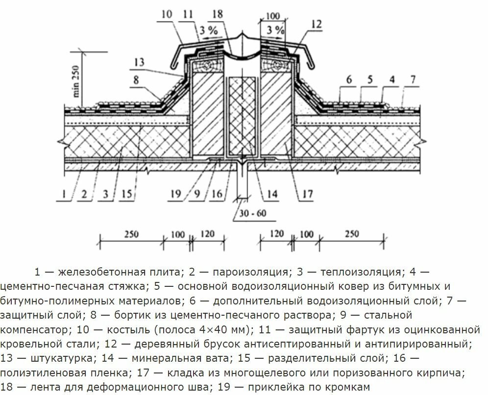

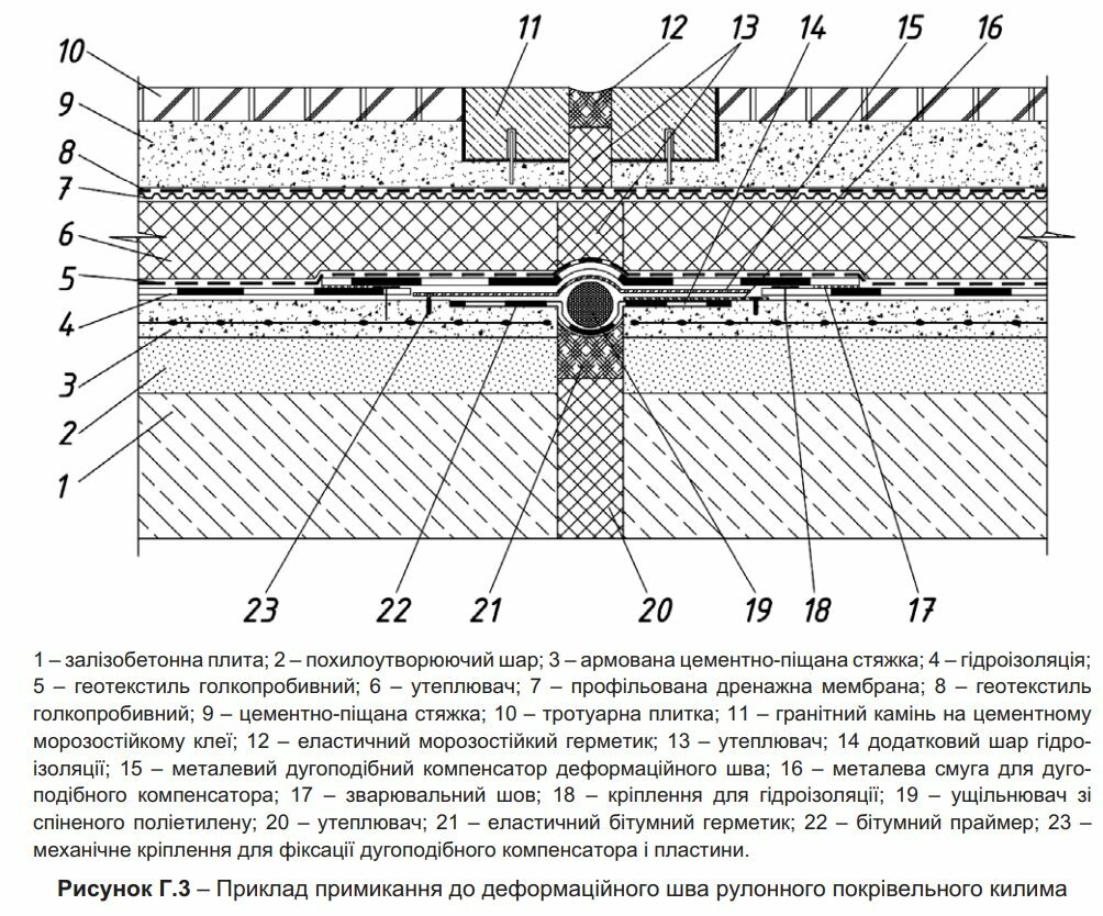

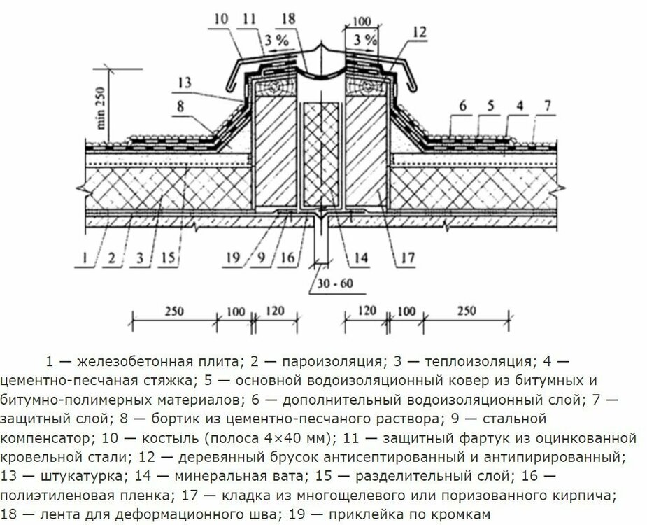

2. Температурные швы.
На рисунке 13 показан пример деформационного шва из ДБН, который здесь засветил НСТ. Там видно, что деф шов проходит через всю конструкцию, включая и плиту перекрытия. Поэтому , естественно, все остальные слои должны иметь разрыв на этим местом, заполнены утеплителем и герметизированы. И естественно, вдоль всего шва не может быть жестких связей (армирования). Там еще упоминалось про высоту шва в 250 мм. На рисунке 14 он есть. И опять над деформационным швам в плите перекрытия.

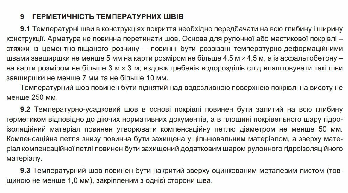

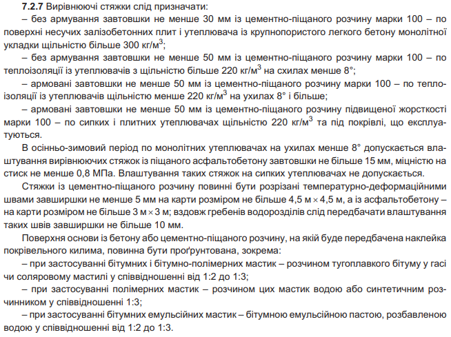

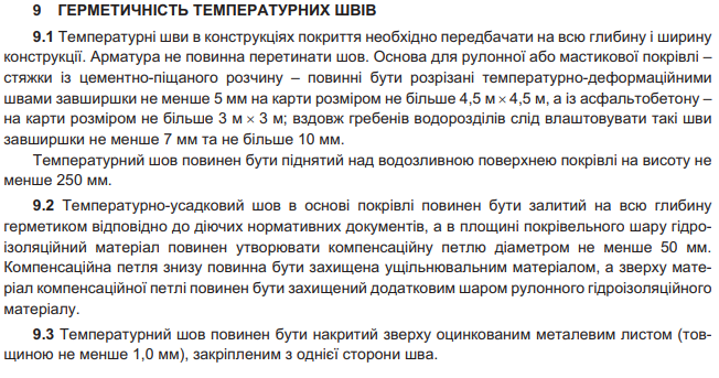

Два раздела ДБН В.2.6-220:2017
7. Требования к проектированию кровель
515988075_Opera_2022-02-15_194307_www.minregion_gov_ua.png.2bf36d4de055f4a5c13ce732970e43e6.png
9. Герметичнойсть температурных швов
390940629_Opera_2022-02-14_200703_www.minregion_gov_ua.png.d51384b00329454c520c59347d46798e.png
Содержат прямое указание о необходимости резать стяжки на карты размерами не более 4,5*4,5м на всю глубину и ширину. Как это может коррелировать с бредом Пропеллера, мне непонятно. Возможно он пишет о зданиях, в которых несущие конструкции имеют дефшвы картами 4,5*4,5м? Тогда его утверждения будут верны. Но мне сложно представить такое здание. Может кто видел? Поделитесь, пожалуйста. Есть так же версия, что Пропеллер не умеет читать ) Но откинем её, как не менее бредовую, чем его ересь. Может он не знает украиского языка и не может освоить указанный документ? Это больше похоже на правду. Ну не может же человек, называющий себя инженером и специалистом в строительстве, так тупо игнорировать основной отраслевой документ. Я не прав? Поправьте меня, пожалуйста, если не прав.
Т.е. ДБН требует резать, а Пропеллер называет это идиотизмом. ДБН требует заполнять швы герметиком, а Пропеллер называет это идиотизмом в квадрате ) Никого ничего не смущает? Строителей кроме меня больше нет на форуме? Почему языки в одно место все засунули, боитесь с поссориться с красным самолетиком? ) Ну мне фиолетово, не осуждаю.
Далее этот деятель пишет про армирование и опять ссылается на картинки из ДБН со стяжками под несколькими слоями других материалов. При этом третья его картинка, явно не из этого ДБН и не имеет в своей схеме армирования, факап ) Ну недосмотрел человек, бывает. Ну то, что Пропеллер не умеет или просто не хочет читать ДБНы, мы уже знаем. Потому он просто не в курсе п. 7.2.7, в котором указаны требования к армированию стяжек на кровле и продолжает высасывать басни из пальца, о величайшей важности чего-то там...
На кого рассчитаны его манипуляции, мне непонятно. Нельзя же всех читателей форума судить по себе и держать за дурачков. Или можно? Есть мнения?
Надеюсь доступно объяснил суть его манипуляций для неискушенных в строиетльстве читателей. Если что-то осталось не до конца понятным, спрашивайте, пожалуйста.

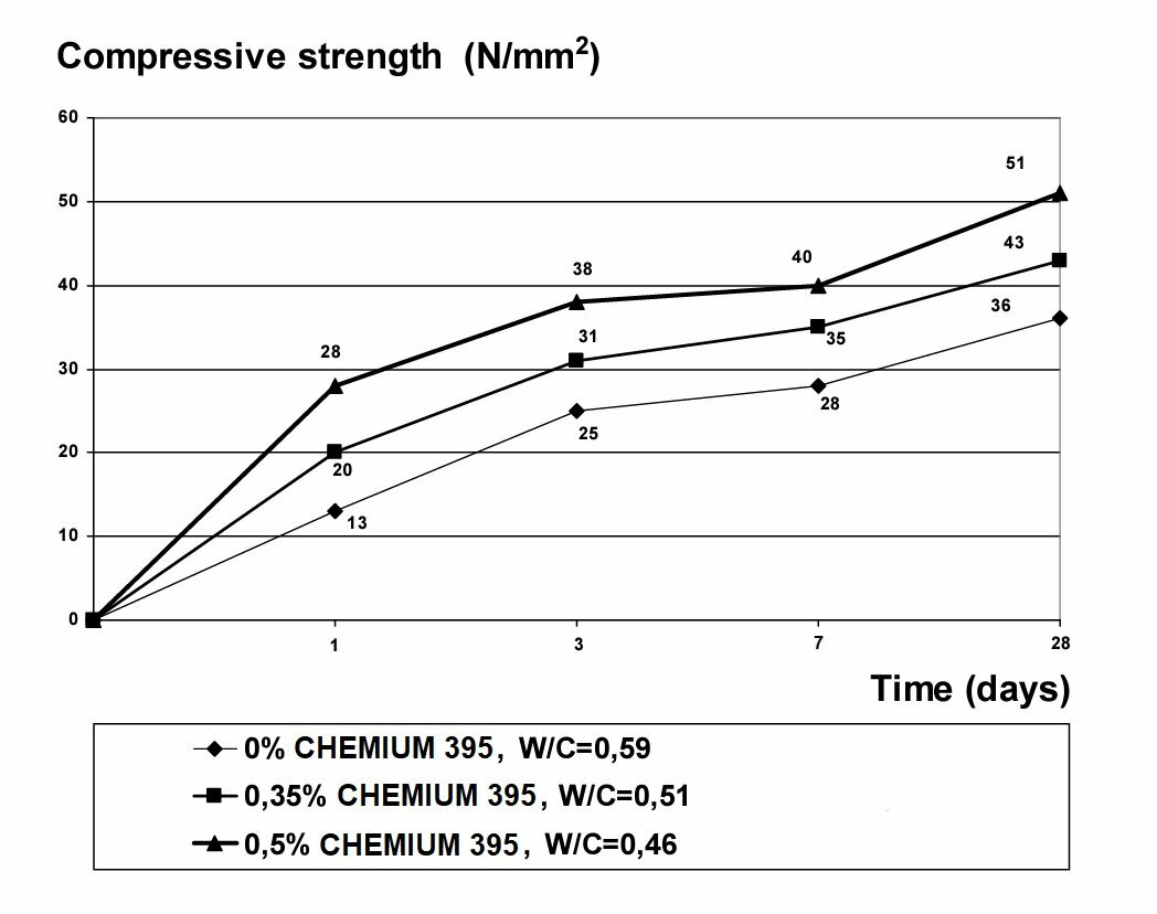

17 минут назад, Propeller сказал:
Специальные добавки-пластификаторы позволяют повысить пластичность бетона при том же количестве воды.
это теория
на практике, отливали кубики с этим супер-пупер-пластификатором?
если да, какие показатели?
если нет - то о чем говорим?
опять маркетинг и теория?

2 часа назад, korund сказал:
это теория
Это теория, на которой базируется все бетоноведение. Ни один рецепт бетона, который везут с завода, не проходит мимо этой теории. Там даже формулы есть. О как!
Я нет. Зачем? Вы будете месить бетон на другом цементе, на другом песке (как по крупности так и по влажности), гранулометрия щебня у вас будет другой. Если бетонный завод интересуется пластификатором он не просит показатели. Он просит образец пластификатора на пробу.
Производитель сделал ориентировочный график изменения прочности бетона в зависимости от количества  в нем пластификатора. Цемент аналог нашего 400-го, количество цемента в смеси 320 кг, гранулометрия заполнителей  прерывистая. Ниже график.

"Два раздела ДБН В.2.6-220:2017"
Меня приглашали быть рецензентом этого ДБН в разделах, касающихся плоских кровель и их контактной (мастичной) гидры. Приглашал дядя Саша Гармаш из НИИСП, так как мы с ним давно знакомы и он "обслуживал" меня начиная в 90-х. Я дал ряд замечаний, но они ,видимо, не были учтены.
п. 7.2.7
Я настаивал на том, что стяжки на кровле должны быть армированы ВСЕ. Так как нужно учесть : а) человеческий фактор (должна быть защита от дурака), б) экстремальный температурно-влажностный режим их эксплуатации стяжки на кровле в нашей климзоне, в) долгосрочную усадку растворов на цементном вяжущем. Это, кстати, я сделал и на основании рассмотрения кучи "ребята помогите" в это теме Мастерка. Кстати, умы, которые писали (точнее переводили с русского старый СНиП) даже не знали понятия кёрлинг.
п. 7.2.7 и 9.1 и 9.2
В них путаница определений. а) "температурный шов", б) "температурно-деформационный шов", в) "температурно-усадочный" шов.
Если говорить о формировании усадочных (пусть "усадочно-температурных") швов на кровельных стяжках, то я не отрицал их необходимость. НО. В ДБН не указано КОГДА их нужно формировать. А это кране важно. И это не было указано. В результате имеем, повторяю, ИДИОТСКИЕ действия подрядчиков, когда швы нарезаются тогда, когда стяжка уже хаотично потрещала.  Кроме того, жесткое требование нарезать квадратами 4,5 на 4,5 для многих будет непосильной задачей. (фото внизу)
Я рекомендовал дать определение швам на стяжке как "усадочным". Дать их глубину в 1/3 так, чтобы сохранить непрерывность армирования.
Дальше (очень важно).
Кроме того, не понятно надо ли швы на стяжке резать на всю глубину, ведь ДБН пишет, что надо резать на всю ТЕМПЕРАТУРНЫЕ швы, на стяжке формировать ТЕМПЕРАТУРНО-ДЕФОРМАЦИОННЫЕ ШВЫ. Дальше вообще жопа : только ТЕМПЕРАТУРНО-УСАДОЧНЫЙ шов должен быть заполнен герметиком НА ВСЮ ГЛУБИНУ (нельзя!!!!!!!!!!!!!!). А что делать с температурным швом и температурно-деформационным? Температурный просто накрыть железкой.
Как видим, даже "дипломированный" НСТ запутался. У парня разрыв сознания. Ведь он четко следует КАЖДОЙ букве закона.
Почему, я написал "нельзя"? Потому, что деформационные швы КАТЕГОРИЧЕСКИ запрещено заполнять герметиком на всю глубину. Это, мне кажется известно даже ребятам "с вокзала". Если таки заполнить полностью, то ждите этого (фото внизу).

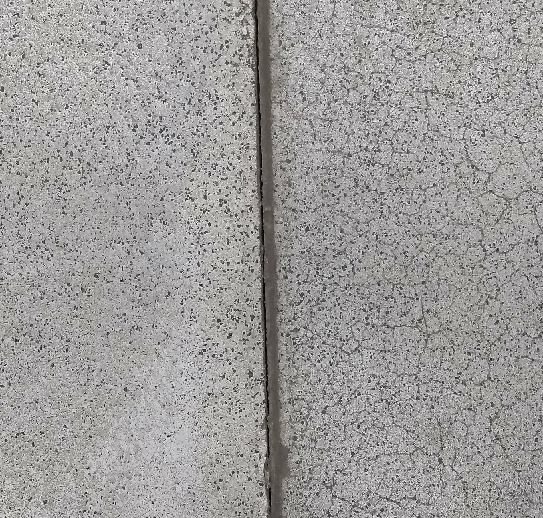

Пусть это будет усадочный шов 5 мм. Если учесть , что шов резали при +25 С, то почти 50/50 зима-лето. Значит зимой он будет 5+3 = 8 мм, а летом 5-3 = 2 мм.
Вот и считайте какие напряжения возникнут в бетоне (по диаграмме нагружения бетона) при прорезании шва на треть , на  всю толщину и тд. :)
1. Покажите здесь "диаграмму напряжения" бетона при его усадке в период набора прочности. Можно за первые 28 дней.
2. Вы утверждаете, что усадочных (внутренних) напряжений бетона недостаточно, чтобы порвать себя по месту реза усадочного шва (1/3 толщины элемента)? Странно, но их режут именно таким образом. Вы когда-нибудь высверливали керны по этим швам? А я в детстве занимался этой фигней. Рвет. Красиво. Как в книжке.

Ну в ДБН пишут на стяжке не менее 5 мм. Ширину шва выбирают по величине прогнозируемого изменения ширины шва в период эксплуатации. Она выражается в % от первоначальной. Под эти условия подбирается герметик. Обычно низкомодульный (с низким модулем упругости который). То есть, который хорошо клеится к сторонам шва и при этом создает минимум сопротивления деформации.
Обычно они работают в диапазоне +/- 25%. Если так, с учетом "моих расчетов" выше в нашей климзоне при величине карты 5х5 шов должен быть не 5 мм, а 12 мм шириной. У Сереги в видео швы как раз в ширину круга. Недоработка....

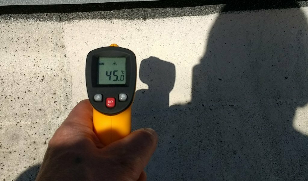

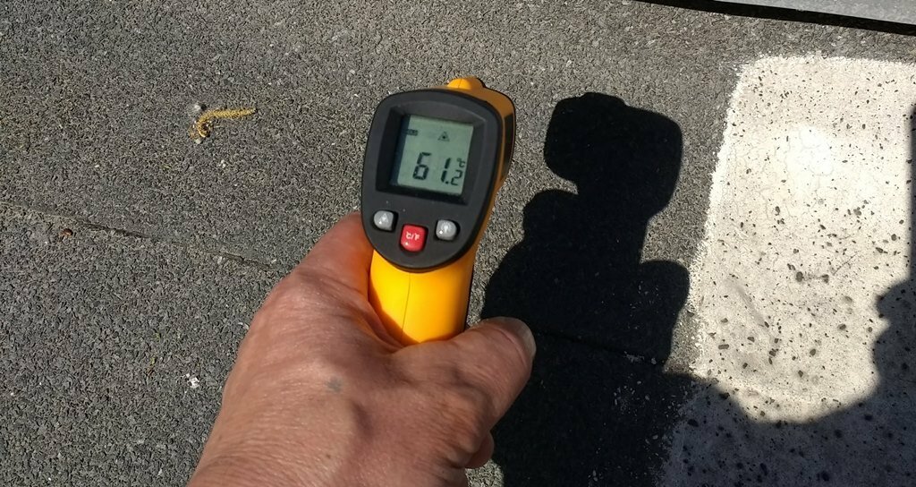

Ну и по поводу -20....+80IMG_20180504_142030252.thumb.jpg.06b28bcd5a2ff71e84ef2145c9a433bd.jpgIMG_20180504_142041858.thumb.jpg.e02434763959425d5d3bf9359c4e4f1d.jpg. Я , как теоретик, иногда делаю замеры. На фото август воздух +35С. 15.00. Слева рубероид, справа грязный полиуретан на этом рубероиде.
