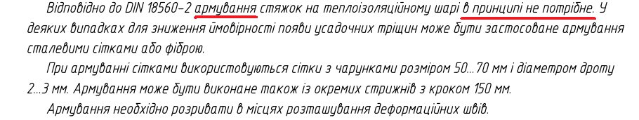

Nesnakomez Опубліковано: 31 жовтня 2025 Поділитись Опубліковано: 31 жовтня 2025 59 минут назад, andrey_ka сказал: Два рази мимо. Вы о чем? На картинке написано армирование стяжек на теплоизоляционном слое. Я про теплоизоляционный слой ничего не писал. На той же картинке написано, что для предотвращения усадочных трещин применяется либо стальная сетка либо фибра. Я правильно понимаю, что стальную сетку приравнивают к фибре, т е. они призваны выполнять одни и те же функции и полностью взаимозаменяемы? Я только за, если фиброй можно заменить все эти сетки. Или это утверждение все таки не однозначное, а справедливо - условно? 1 час назад, Propeller сказал: Може під полімерною сіткою мається на увазі композитка склопластикова? Ну все же поняли о чем речь. Или есть еще какие сетки для стяжки? Не из abs же пластика. 51 минуту назад, Vikctor сказал: Це щось змінює? Наскільки пам'ятаю там основний недолік - слабке зчеплення з бетоном у порівнянні з металом У этой сетки из стекловолокна - поверхность шероховатая. У стальной- практически гладкая. Не знаю, насколько сравнение корректное, но "щелочная" сетка более чем отлично армирует верхний слой на утеплении фасадов, хотя она и с гладкой поверхностью и дышит вся. 1 Посилання на коментар Поділитися на інших сайтах More sharing options...
Vikctor Опубліковано: 31 жовтня 2025 Поділитись Опубліковано: 31 жовтня 2025 2 минуты назад, Nesnakomez сказал: На той же картинке написано, что для предотвращения усадочных трещин применяется либо стальная сетка либо фибра. Я правильно понимаю, что стальную сетку приравнивают к фибре, т е. они призваны выполнять одни и те же функции и полностью взаимозаменяемы? Одне від тріщін а інше від мікротріщін. Геть різне. 3 минуты назад, Nesnakomez сказал: Не знаю, насколько сравнение корректное, но "щелочная" сетка более чем отлично армирует верхний слой на утеплении фасадов, хотя она и с гладкой поверхностью и дышит вся. Здаюся. Приклад агінь. 1 Посилання на коментар Поділитися на інших сайтах More sharing options...

andrey_ka Опубліковано: 1 листопада 2025 Поділитись Опубліковано: 1 листопада 2025 8 годин тому, Nesnakomez сказав: На картинке написано армирование стяжек на теплоизоляционном слое. Я про теплоизоляционный слой ничего не писал. Ну невже це треба пояснювати ! Утеплювач як основа , завжди буде програвати будь-якій іншій основі (плита перекриття , чорнова стяжка , і.т.д...) Грубо кажучи , якщо по утеплювачу армування в принципі не потрібне , то по іншим основам тим паче. 8 годин тому, Nesnakomez сказав: Я правильно понимаю, что стальную сетку приравнивают к фибре, т е. они призваны выполнять одни и те же функции и полностью взаимозаменяемы? Так! Але за умови , якщо ви вмієте влаштовувати стяжки. ЦПР правильної консистенції , правильно укладений та ущільнений , правильно доглянутий , і.т.д... А так як більшість цього робити не вміють то і ліплять , хто сітку , хто фібру та сітку , хто фібру , сітку , та ще й щебінь , і.т.д.. Тому вам (ІМХО. да і просто в принципі) сітку покласти не завадить , можете навіть сипонути фібри , гірше не буде. Зі щебенем краще не зв`язуйтесь тільки накосячите. І не треба шукати сітку 4-5мм товщини проволоки , сенсу в цьому немає ніякого тільки переплатите. 6 годин тому, Propeller сказав: Армування стяжки необхідно тільки для усунення 2 проблем = усадкові тріщини, та кьорлінг Звідки ви це взяли , з власної голови чи.... ? Можете це якось довести ? 6 годин тому, Propeller сказав: Для антикьорлінга сітка повинна мати буже хороший супротив згинанню. Метал з цим вправляється. Як склопластик хз. Сітка і хороший спротив згинанню - ви серйозно!? Звідки ви це взяли , з власної голови чи.... ? Можете це якось довести ? 1 Посилання на коментар Поділитися на інших сайтах More sharing options...
