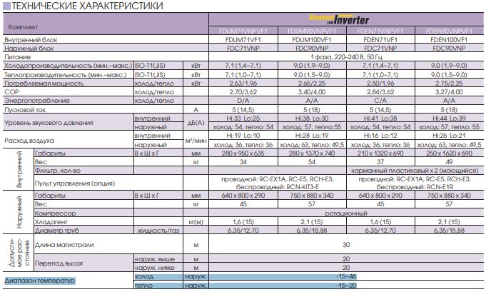

Humanite Опубліковано: 12 травня 2018 Поділитись Опубліковано: 12 травня 2018 mitsubishiheavy.com.ua/upload/medialibrary/multi/FDUM/%D0%A2%D0%B5%D1%85%D0%BD%D0%B8%D1%87%D0%B5%D1%81%D0%BA%D0%B8%D0%B5%20%D1%85%D0%B0%D1%80%D0%B0%D0%BA%D1%82%D0%B5%D1%80%D0%B8%D1%81%D1%82%D0%B8%D0%BA%D0%B8%20StandardInverter.pdf На картинке выдержка по температуре - на отопление наружная температура до -15С У меня нет никакого желания обсуждать теоретический вопрос. По сути - холодильная машина это тоже тепловой насос предназначенный для сильного охлаждения герметичной камеры. Кондиционер это коммерческое название теплового насоса предназначенного для охлаждения воздуха в помещениях Но вопрос касается другого - кто сталкивался на практике с трактовкой этих положений энергосбытом. Удалось комуто поставить канальный кондиционер на тариф электроотопление или он хотел и не удалось. Когда в 2012м году я подключал тариф "электроотопление", то у проектировщиков был немой вопрос в глазах как будет трактоваться тепловой насос как отопительный прибор. Мне было предложено скачать паспорт от любого электрокотла (или отксерить), и делать проект на электрокотел. Так и сделал, временно установив электрокотел. По этому проще сделать проект с указанием электрокотла и не мучить проектировщиков и РЭС, а чем отапливать будете - то не их головная боль. Посилання на коментар Поділитися на інших сайтах More sharing options...
igor_d70 Опубліковано: 12 травня 2018 Поділитись Опубліковано: 12 травня 2018 Когда в 2012м году я подключал тариф "электроотопление", то у проектировщиков был немой вопрос в глазах как будет трактоваться тепловой насос как отопительный прибор. Мне было предложено скачать паспорт от любого электрокотла (или отксерить), и делать проект на электрокотел. Так и сделал, временно установив электрокотел. По этому проще сделать проект с указанием электрокотла и не мучить проектировщиков и РЭС, а чем отапливать будете - то не их головная боль. Ну так под электрокотел нужно водяную разводку делать А я хочу воздушное отопление ЗЫ: Кстати сейчас это не прокатит Они требуют фотку установленного оборудования Посилання на коментар Поділитися на інших сайтах More sharing options...
laritus Опубліковано: 12 травня 2018 Поділитись Опубліковано: 12 травня 2018 Но у кодиционера указано что ограничение по наружной температуре +5/-5, а у ТН указывается -15/-25Где указано? Посилання на коментар Поділитися на інших сайтах More sharing options...

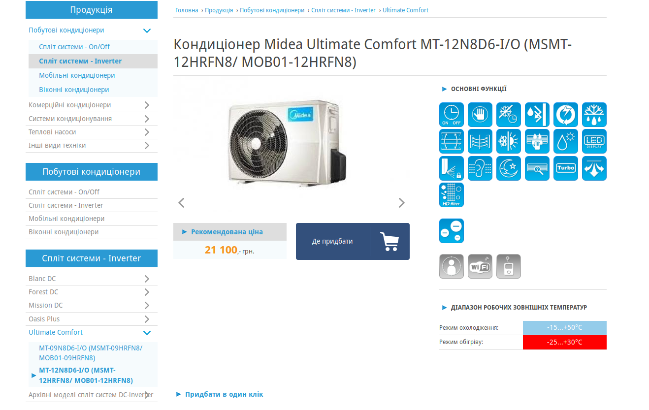

Роман_2018 Опубліковано: 21 травня 2018 Поділитись Опубліковано: 21 травня 2018 я взял себе на обогрев квартиры COOPER&HUNTER - ARCTIC INVERTER CH-S09FTXLA (WI-FI) на lika.net.ua/, доволен как слон Посилання на коментар Поділитися на інших сайтах More sharing options...
