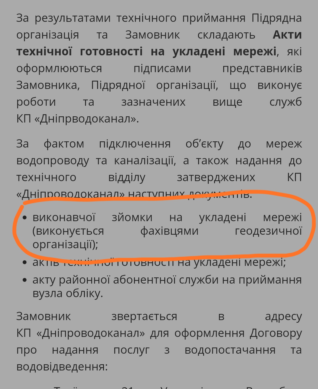

Немного не так. После любой прокладки коммуникации - те кто прокладывал должны вызывать геодезистов, чтобы внести это все на карту. Иначе не введут в эксплуатацию.
Речь не о том, что каждый сам себе на участке делает. А о центральных коммуникациях

А вот и про ввод в эксплуатацию и геодезистов.
vodokanal.dp.ua/pidklyuchennya-poslugi/
якщо це коштувало 300 грн не залежно від регіону, то всі спокійно б її замовляли.
В наданому Вами посиланні для отримання ТУ на підключення вимагають ситуаційний план в масштабі 1:500 (знаючи розміри ділянки можна зробити самостійно).
а для введення комунікацій в експлуатацію - "виконавчої зйомки на укладені мережі (виконується фахівцями геодезичної організації);", щоб нанести їх на загальний план не приблизно, а за справжніми координатами.

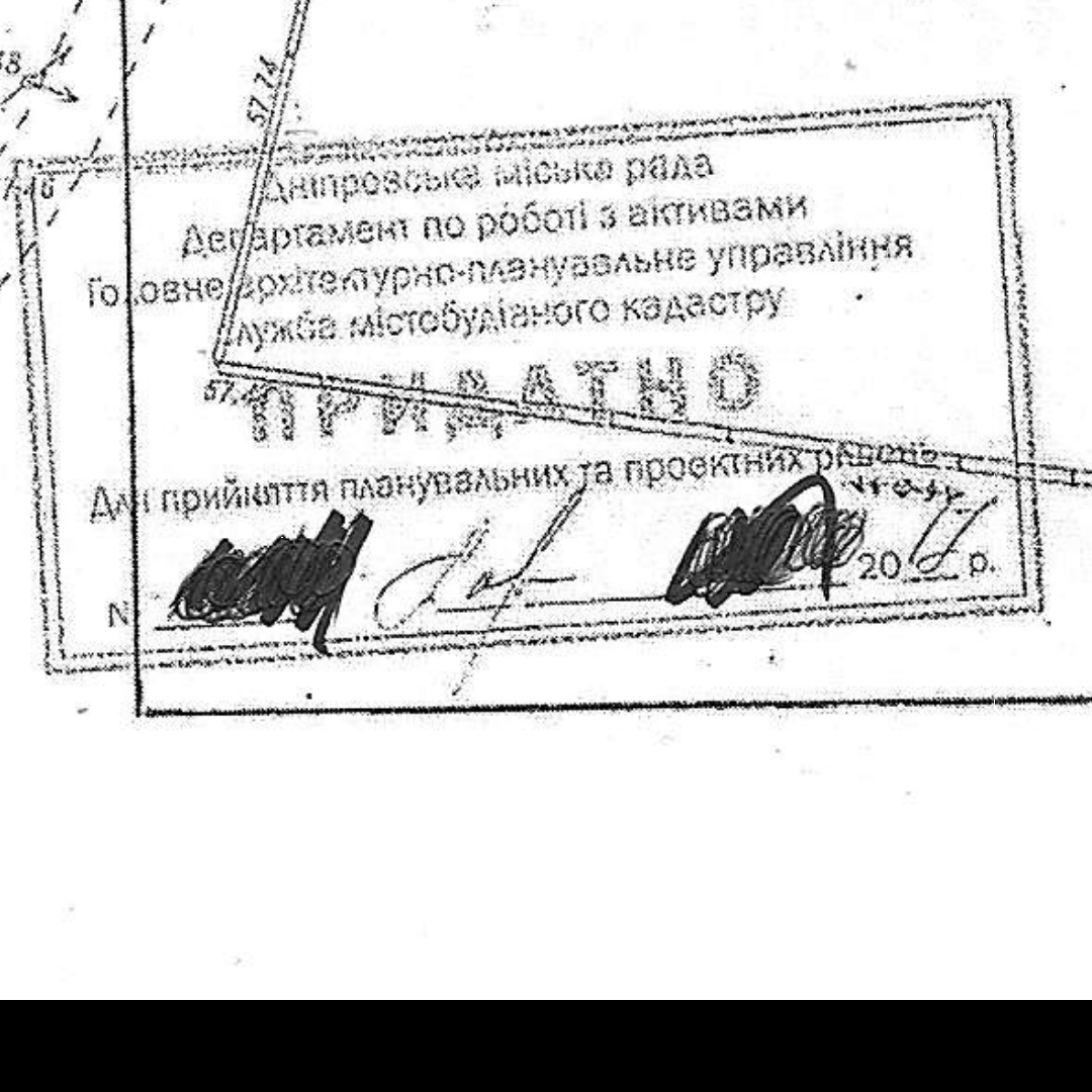

Позвонил одному человеку, который отцу помогал по оформлению документов на дом несколько лет назад (когда ещё стройпаспорта не было, а надо было кучу бумажек собирать), она уже позвонила геодезистам своим и насыпали мне и 500 и 1000 и 2000
Добавлено через 3 минуты
Они же выносили участок в натуру.
Вы вызывали геодезистов, для определения границ участка? Можно у них спросить. Или по объявлениям пройтись.
Одно НО. на выкопировке поставили штампик "придатно для планування та проєктування"
Сейчас скрин прикреплю

не факт что ее делали ранее, и по большому счету наличие копии 500-ки в заявлении на выдачу строительного паспорта выпуска 2015 года в 2021 году может послужить причиной отказа в выдаче строительного паспорта.

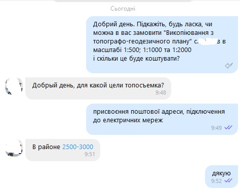

Київська область: 2500-3000 грн.
Могу только посочувствовать.
Там є топозйомка, а є геодезія - за перше ціна так як вказали, для другого ~1500, масштабування однакове

Недавно знакомые заказывали для стройпаспорта: 1:2000 - 2000грн, 1:500 - 600грн. Мелитополь
В Киеве нашел за 3500, и то еще не понятно, скорее всего там будут дополнительные плюсики.
А по времени от 3 недель.
