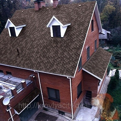

Если по сути говорить, то в основе рубероида бумага, которая гниёт разлагается и тд и тп. В основе битумной черепицы стеклохолст (по сути стекло) которое не гниёт и не разлагается. (вы где-нибудь видели гнилое стекло?:)) Безусловно битум там тоже разный и нанесён по-разному, но это всё детали.
То что гибкая черепица выглядит как рубероид это для многих очевидно, достаточно посмотреть на фотографии :)
Для тех кому интересно
из чего состоит битумная черепица на примере руфлекса (они примерно одинаково все устроены, вопрос битумных модификаторов и дизайна)
ruflex.ru/encyclopaedia/azbuka/01/iz-chego-sostoit-gibkaya-cherepitsa-ruflex/
как устроен рубероид, на примере рубероида:)
www.hidroizol.ru/ruberoid_th.html
