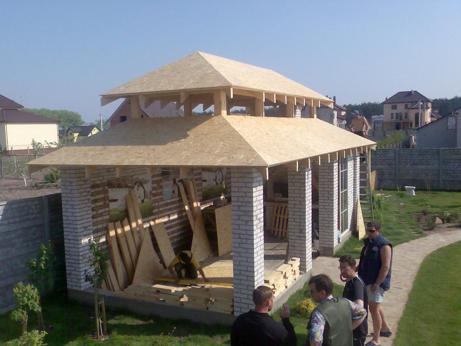

Alexander Pryakha Опубліковано: 22 листопада 2011 Поділитись Опубліковано: 22 листопада 2011 (змінено) Кстати, можете дружно обосрать наш новый дом, который, прошу заметить, выполнен в ужасной 3Д графике. Фото покажу минимум через 2 года. (ссылка устарела) на мой взгляд, это не самый лучший проект, но все же мне подсказывает сердце, что он намного ближе к голландской школе чем интерьеры Надежды))) В старом Єксплорере ссылка не открывается. Оперой -нормально. Как и обещал -выкладываю. Домик вроде сильно похож. Реально построенный проект в 2009г. С отоплением этого дома было много сложностей. зелененьким -то подвал и чаша бассейна. Сверху скворешник выступающий -тренажерка. А вот эта консоль на рис. ниже -какая то нежизнеспособная. Может просто упасть. Хотя если открыть окно на 2эт., то можно прыгать прямо в бассейн - неплохо.., мне нра.. Колонны предлагаю поставить по углам, и одну в бассейне. Змінено 22 листопада 2011 користувачем Alexander Pryakha Посилання на коментар Поділитися на інших сайтах More sharing options...

a-dmitriev Опубліковано: 22 листопада 2011 Поділитись Опубліковано: 22 листопада 2011 А вот эта консоль -какая то нежизнеспособная. Может просто упасть. Хотя если открыть окно на 2эт., то можно прыгать прямо в бассейн - неплохо.., мне нра.. (ссылка на изображение устарела) Очень мало общего вижу у этого проекта с нашим. Давайте скажем что все дома с нависающей консолью - одинаковы. Но они ведь разные. Мы же не совсем инженерно глупые люди, понимаем физику, инженер у нас тут работает, но то такое. Меня вот что всегда возмущает и огорчает у нас в стране, что на западе дизайнеры делаю какие-то сумасшедшие проекты и потом инженеры уже придумывают как это реализовать, как вы сказали подключается наука. А у нас каждый строитель, прораб, сантехник учит дизайнеров как нужно делать, чтобы ему было удобно свою трубку всунуть. Дело за правильными расчетами и материалами. Мы и сами знаем что и как делается и если даже на эксизном этапе предлагаем решение, заранее оговариваем его с инженером, чтобы оно было жизнеспособно. Я вообще не вижу никаких проблем ни в обогреве ни в навесающей консоли. Если нужно, то на эту консоль еще три машины можно поставить, главное учесть граничную нагрузку. И очень важно строить в соответствии с рабочкой и не экономить на материалах, оборудовании и стали. Посилання на коментар Поділитися на інших сайтах More sharing options...

Alexander Pryakha Опубліковано: 22 листопада 2011 Поділитись Опубліковано: 22 листопада 2011 Дело за правильными расчетами и материалами. Мы и сами знаем что и как делается и если даже на эксизном этапе предлагаем решение, заранее оговариваем его с инженером, чтобы оно было жизнеспособно. Я вообще не вижу никаких проблем ни в обогреве ни в навесающей консоли. Если нужно, то на эту консоль еще три машины можно поставить, главное учесть граничную нагрузку. И очень важно строить в соответствии с рабочкой и не экономить на материалах, оборудовании и стали. Эх.. если Ваш конструктор таки готов подставить свою голову под ту консоль - так вперед. Я например -неготов. Тут надо обеспечивать противовес и жесткость. И деформация консоли должен удовлетворять требования предельных прогибов это наверное 1/400 длинны консоли. Если еще 3 машины -так наверное 1/1000. Т.е. что бы вы понимали на вылете консоли 3м конструктор должен обеспечить максимальную деформацию 3мм. Как по мне -может легко прогнуться и на 150мм. Решение нежизнеспособное. Если бы это была реконструкция или решение вынужденное -тогда да. А так, кто то придумал такой приличный вылет - а кто то должен обеспечивать сложную задачу. Я не говорю что это не возможно. Возможно, но не рационально. Во имя чего так делать? Посилання на коментар Поділитися на інших сайтах More sharing options...
a-dmitriev Опубліковано: 22 листопада 2011 Поділитись Опубліковано: 22 листопада 2011 Я не говорю что это не возможно. Возможно, но не рационально. Во имя чего так делать? Во имя красоты. Если у человека есть желание, идея и деньги, разве это того не стоит?! А иначе можно делать коробку и не заморачиваться, оно и дешевле, знаете. Здесь есть что критиковать, да это дороже и что вы за это получаете? Дополнительную площадь? нет. Какие-то дополнительные удобства? Нет. Вы получаете сложное решение там где можно было обойтись простым. Оно вроде и не нужно, как и множество функций в какой-то технике или автомобиле, зато приятно осознавать, что ты владеешь чем-то, где помимо стали и бетона заложен главный источник добавленной стоимости - ум человека. 4 Посилання на коментар Поділитися на інших сайтах More sharing options...
tort Опубліковано: 22 листопада 2011 Поділитись Опубліковано: 22 листопада 2011 ... Дело за правильными расчетами и материалами. Мы и сами знаем что и как делается и если даже на эксизном этапе предлагаем решение, заранее оговариваем его с инженером, чтобы оно было жизнеспособно. Я вообще не вижу никаких проблем ни в обогреве ни в навесающей консоли. Если нужно, то на эту консоль еще три машины можно поставить, главное учесть граничную нагрузку. И очень важно строить в соответствии с рабочкой и не экономить на материалах, оборудовании и стали. без планов и разрезов (они есть?) сложно точно сказать насколько жизнеспособен данное решение. Но по трем видам, особенно по тому который выложен, и у меня возникают сомнения, все-таки это скорее пока эскиз, концепт, и серьезных расчетов не было. Так ведь ? )) После рабочки, уверяю, пусть и незначительно, но навесная часть изменится. пс/ просто проект достойный обсуждения. Посилання на коментар Поділитися на інших сайтах More sharing options...
a-dmitriev Опубліковано: 22 листопада 2011 Поділитись Опубліковано: 22 листопада 2011 без планов и разрезов (они есть?) сложно точно сказать насколько жизнеспособен данное решение. Но по трем видам, особенно по тому который выложен, и у меня возникают сомнения, все-таки это скорее пока эскиз, концепт, и серьезных расчетов не было. Так ведь ? )) После рабочки, уверяю, пусть и незначительно, но навесная часть изменится. пс/ просто проект достойный обсуждения. С того ракурса кажется будто оно чуть касается части дома и остальное в воздухе висит (там специально с краю сделан небольшой кусочек стекла для придания воздушности), но в этом и хитрость. Как мы видим с картинки ниже навесная часть консоли составляет 50% от общей длинны. Небольшие изменения могут произойти после расчетов, этого не отвергаю. Я дизайнер, этими делами мой архитектор ведает, мое - это красота, функциональность, эстетика, эргономика. (ссылка на изображение устарела) Посилання на коментар Поділитися на інших сайтах More sharing options...
архітектор Опубліковано: 22 листопада 2011 Поділитись Опубліковано: 22 листопада 2011 Если бы это была реконструкция или решение вынужденное -тогда да. А так, кто то придумал такой приличный вылет - а кто то должен обеспечивать сложную задачу. Я не говорю что это не возможно. Возможно, но не рационально. Во имя чего так делать? Есть такое архитектурное бюро в Голландии - mvrdv А у них есть знаменитый жилой дом Wozoco - он на окраине Амстердама, по-этому я так и не добрался до него, чтобы увидеть вживую. Но консолей там - предостаточно. еще несколько фото с консолями: www.stroimdom.com.ua/forum/album.php?albumid=104&pictureid=789 www.stroimdom.com.ua/forum/picture.php?albumid=104&pictureid=788 www.stroimdom.com.ua/forum/picture.php?albumid=104&pictureid=787 стенка-балка Посилання на коментар Поділитися на інших сайтах More sharing options...
tort Опубліковано: 22 листопада 2011 Поділитись Опубліковано: 22 листопада 2011 С того ракурса кажется будто оно чуть касается части дома и остальное в воздухе висит (там специально с краю сделан небольшой кусочек стекла для придания воздушности), но в этом и хитрость. Как мы видим с картинки ниже навесная часть консоли составляет 50% от общей длинны. Это я увидел на сайте, и это понятно. Вот как раз кусочек стекла - вот он не уравновесит навесную часть 3*3м ни визуально ни по расчету. Плюс под "консолью" проем на 1ом этаже длиной 4-5м и достаточно большое угловое окно (стена кровля) с другой стороны дома. Проемы сделаны там где нужна была жесткость. Посилання на коментар Поділитися на інших сайтах More sharing options...
Alexander Pryakha Опубліковано: 22 листопада 2011 Поділитись Опубліковано: 22 листопада 2011 там схему надо делать расчетную и смотреть как себя ведет нависающая плита оболочка. В одном месте жестко закреплена стеной вертикальной, по центру отрезана отверстием в перекрытии лестницей. А в противоположной стороне там стены быть закрепленной тоже нет. Там машина стоит. Поэтому перемещения - прогиб у перекрытия будет разный. при таких разных прогибах оболочки могут быть неприятности - трещины, стеклопакеты могу полопался. Тут по результатам расчета уже и надо решения принимать. Во имя красоты проектировать это конечно здорово, но про безопасность эксплуатации об&екта не стоит забывать, а также долговечности. Посилання на коментар Поділитися на інших сайтах More sharing options...
