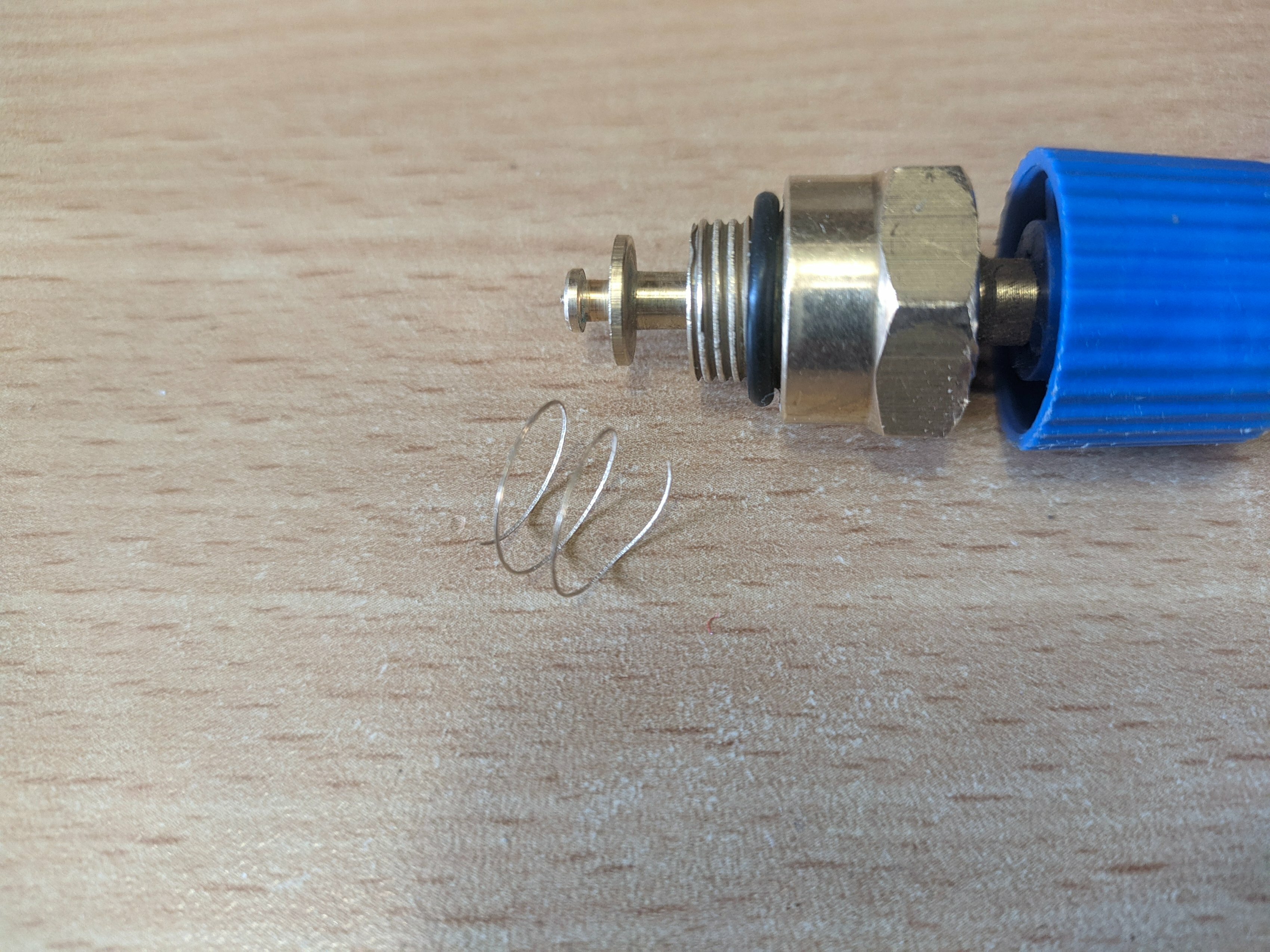

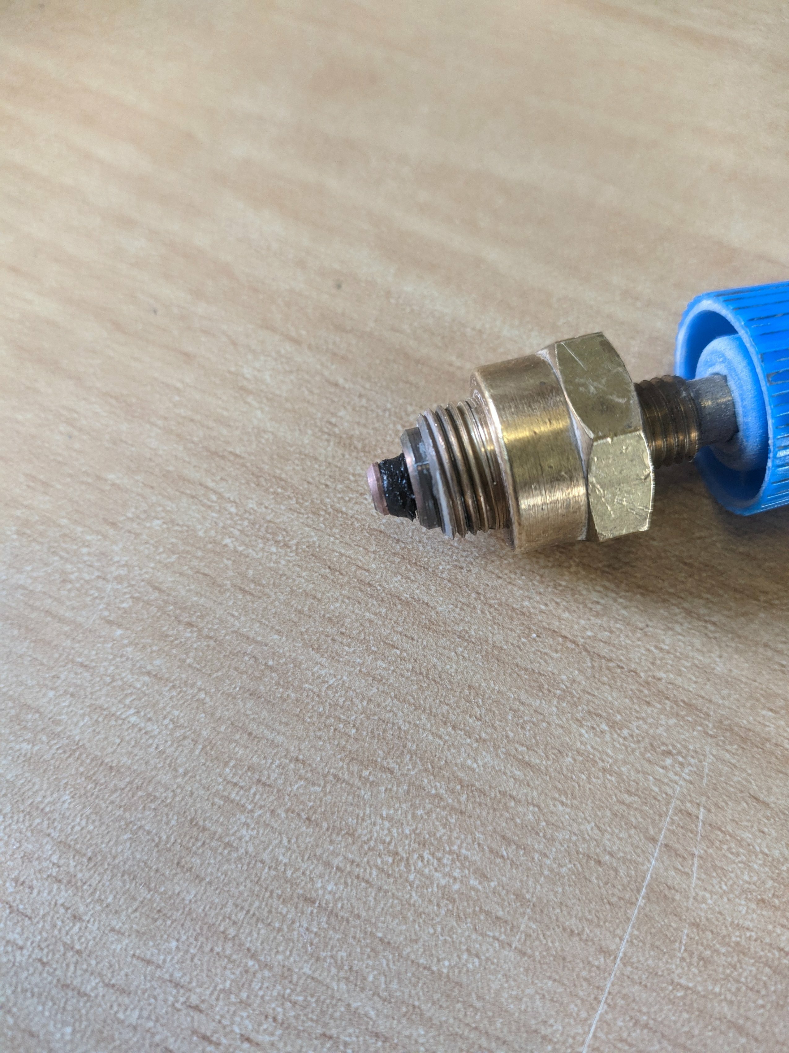

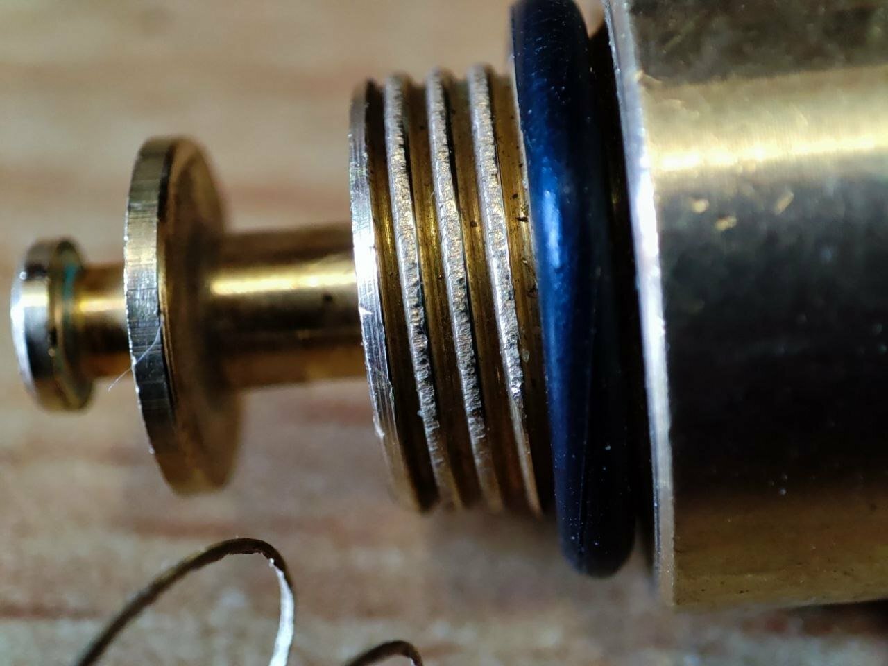

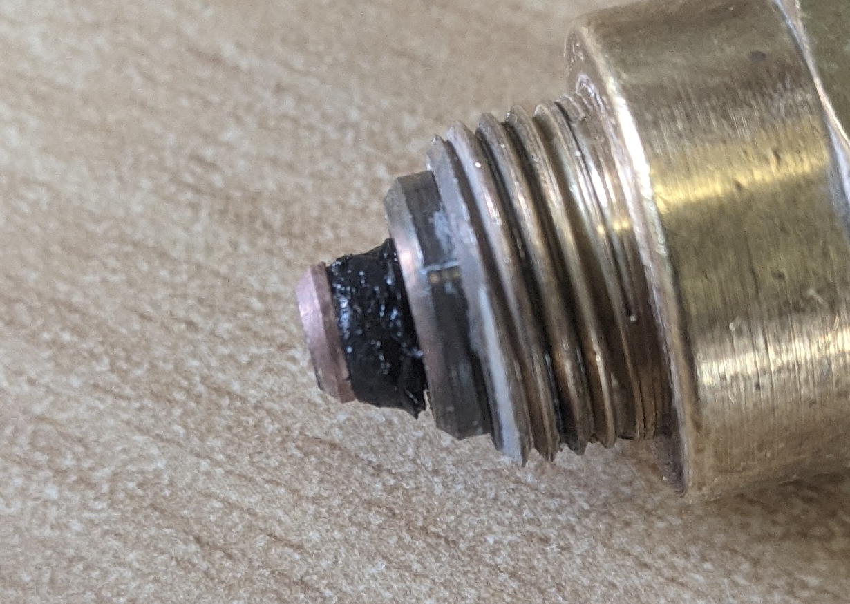

Колись писав тут про проблему, що росте постійно тиск в системі опалення. Підозрював що кран підпитки не тримає. Сьогодні діло дійшло до його заміни, викрутив і побачаив що там сальника майже немає. Як так могла резина розїстися, я в шоці. Почав закручувати новий кран, не оригінал, дотягую і чую що ще йде трохи, ще чуть-чуть провернув і все, кран прокручується, зірвалася різьба на крані 🤣 Дішовка китайська... Добре хоть зі старим краном все ок було, замінив той сальник з нового, закрутив, затягнув нормально, все тримає, різьба не зірвалася. Буду дивитися, якщо знову тиск буде рости, то тоді залишиться теплообмінник, але думаю що проблема була лише в крані, який не тримав.
