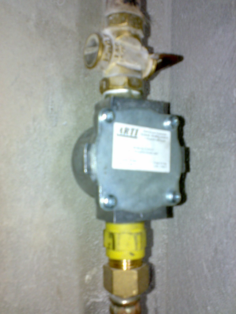

Подскажите пожалуйста.Какой фильтр лучше выбрать газовый что бы перед котлом поставить?Или любой по доступной цене ?
Алюминевый с фильтрующей нейлоновой мембраной и диэлектрическую муфту в придачу.
На фото плохо видно,но вроде такой же как я сегодня купил за 77 гр.Были ещё на подобии такого за 85 гр бронзовый,там крышка гайкой закручивается.Ещё пока не ставил,но так как каре боится мусора,думаю лишним не будет и газ сейчас не ахти по трубам гоняют
