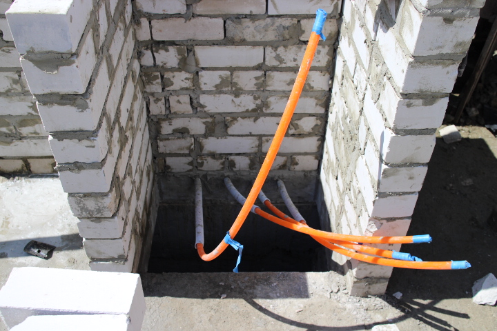

ТП (теплый пол) без своего насоса на гравитационке работать не будет.
ну да, в стандарте, да. но мы же не ищем легких путей..
себе, когда ваял из бетония цокольный этаж, в стены заложил трубу ТП (или вернее ТС -теплую стену). подачу гор.воды попробую сделать сверху вниз, что-бы самотеком. на 1-2 этажах аналогично (но в штробе по белому кирпичу). работоспособность не гарантирована, но очень хочется попробовать.
кстати, у себя на кухне в старой хате сделал ТП (ну правда площадью всего 7кв), сначала подключил его через смесительный узел. потом в ходе настройки узел был отключен, и оказалось что ТП прекрасно без него работает. вход его подключен к подаче, выход к обратке. (на подаче врезан байпас с насосом, насос работает постоянно). если насос отключить ТП прогревается хуже, впрочем, как и вся остальная СО.
и т.к. котел в новом доме будет находится в цокольном этаже, а теплые полы и стены выше, то есть вероятность того,что циркуляция будет, не такая веселая, как с насосом, но всеж..
Ну если длинна контуров не большая то будет, но с насосом интереснее.
насос конечно же ставить буду, на обратку возле котла однозначно, и скорее всего в смесительных узлах ТП поэтажно тоже. сейчас самообразовываюсь по поводу расчета гидросопротивлений труб ТП и ТСтен, хоть приблизительно хочу понять, можно ли уравнять напор воды из котла и сопротивление напору в петлях, если близко, тогда можно регульнуть кол-вом петель ТП. Если кто находил понятную методику, буду благодарен за ссылку.
