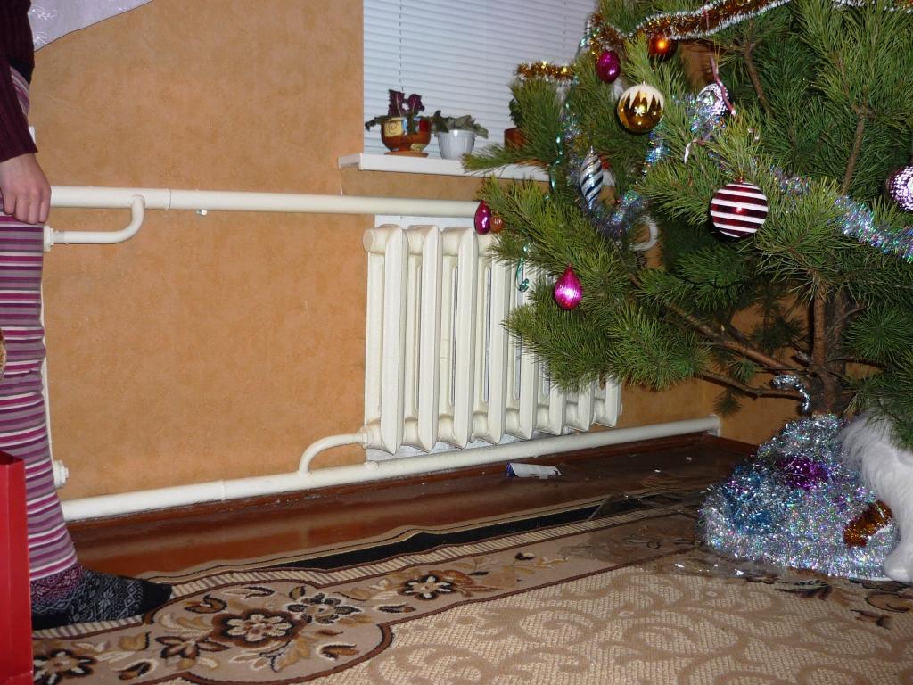

А у меня СО ЕЦ на 2" трубах и чугунявых советских радиаторах. И как тут быть?
На гравитационке ничо не будет. :) Малая скорость воды, потому конденсатом из-за низкой обратки котел не страдает.
У мну все тож самое, подача 45-50, обратка на уровне 25, и так уже много лет. Все обслуживание сводится к периодической покраске радиаторов и доливке воды. :D
Сталь, но это было в начале 2000-х.
Чермет никогда дефицитом не был. Стоимость гравитационки из меди я даж боюсь считать. :D
Где-то так. :)
И как тут быть? Забил на всё это. Будет шо будет.
и это правильно!!, все хорошее записываем в щоденник, все плохое - нах из головы! :)

Сейчас стою перед выбором. Есть дом.75м.к. шлаколитой,стена 350+50 глина.
Утеплен 100 пенопласт. Потолок балки+глина 250. Будет утеплен 200 ваты,или что то подобное. Окна -70-й профиль. Двухкамерка. Типа продут аргоном,и с селективным покрытием).
Отопление -была гравитационка. Нормально работала,все грелось . но пришла перепланировка.
Товарищ, подбивает в сторону биметал радиаторов,и импортного турбокотла. Типа экономия газа огромезная будет. Но мне что то не верится. Я склоняюсь к пластиковым трубам,чугунным батареям, и парапетником Житомир на 7-10кВт.
По поводу задувания котла-не заморачиваюсь. Я прожил с газовыми конвекторами Житомир,и ни разу их не задувало.
Я мыслю так-допустим тепло потери дома 10кВт/час, Котел дает 10кВт/час, и при этом сжигает 1куб. Какая разница при это,сколько воды в системе? Какая разница по расходу газа на 10кВт, импортного котла,и нашего?
Гравитационка живая или нет? Если нет, то в любом случае вы ещё попадаете на обесперебоивание котла и циркнасоса. Я как-то пять суток зимой без ЭЭ посидел, и только укрепился во мнении, что ЕЦ, если работает,— трогать нельзя.
Для Вашего дома это будут слишком большие теплопотери. Скорее немного меньше. И это при расчётных морозах, т.е. –22°С, а такое у нас бывает недели полторы в году. Всё остальное время теплопотери будут в районе киловатт трёх-пяти.
Турбокотёл будет жрать меньше при неполной мощности. Но он не живёт без электричества, и их согласование с газовщиками отдельная эпопея (не любят их газовщики). Конденсационный будет жрать меньше, но опять же электричество, и цена котла. Короче, я не заморачивался и купил обычный напольник со стальным теплообменником, хотя если найдёте с чугунным, тоже хорошо.

Система жива,но сделал пристройку,так что придется доделывать. По тепло потерям- то для примера. Просто вот не пойму, откуда экономия возьмется, если я поставлю новые радиаторы.
Я сторонник оставить чугунные радиаторы, но "Эксперты" утверждают,что это отстой. И насчитали мне 79 секций би металла. При том, что там стояло 56 чугуна,и было тепло(до утепления. после утепления,там никто не живет,идет крупномасштабный ремонт).
Если они такие хорошие,зачем их так много,и чего это плохих,так мало?
На минвату на чердак не жлобиться.
Сколько у Вас ваты на чердаке? У меня 15 см ваты, вот думаю сильно ли поможет, если еще 5 см докинуть. Или надо хотя бы 10 см еще?
"Экспертов" в три шеи гоните. На биметалле, также как и на стальных - гравитационка работать не будет. Лично у меня в системе стоЯт и чугунные и аллюминиевые. Что я могу сказать, теплоотдача от аллюминия лучше. Он быстрее отдаёт тепло.
А вот эксперт (настоящий) говорит что разницы никакой нет какой радиатор у вас стоит. Ставьте (или оставьте) тот , который вам больше нравится.
Система жива
Вот и не трогайте. Переделки (если делать нормально, а не как всегда) станут в полдома.
Неоткуда ей браться.
Поинтересуйтесь, сколько стоит импортная чугунина. :)
