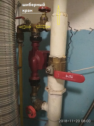

Для сравнения. Из шлакоблока не утепленный дом. 65 м.кв. отапливаемой площади, харьковский котел РОСС-7 , расход газа при температуре около 0°С на улице равен 7м.куб в сутки. Температура в доме ночь 19°С, днем 20°С. Стоит в СО на подаче циркуляционный насос на байпасе. После насоса нагретая вода до 50°С из котла (2 положение регулятора на евросит 630) циркулирует по малому кругу. От малого круга через регулировочный шиберный кран сделан отбор теплоносителя в большой круг на радиаторы отопления. Именно этим краном могу регулировать температуру в доме. Надо потеплее, открываю кран больше, надо придавить температуру - прикрываю. Просто и эффективно! Котел не потеет, конденсата нет. Автоматика котла работает в штатном режиме.

Я так понимаю, насос на байпасе стоит? Где, на подаче или на обратке? Время такта какое?
У меня на подаче. После насоса поток теплоносителя делится в тройнике. направо на радиаторы отопления, налево на трубу обратки перед входом в котел. Обратка подпитывается горячей водой, поэтому никогда не потеет и под котлом не бывает лужи, даже при минимальном нагреве. Раньше было.
Верхним шиберным краном могу отрегулировать любую подачу горячей воды на батареи отопления.
В межсезонье когда надо немного подтопить, верхний кран немного открываю, так регулирую подачу тепла в дом. Нижний кран всегда открыт на полную. Шаровой левый кран всегда открыт на полную.
