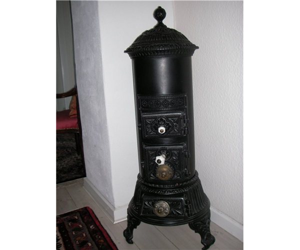

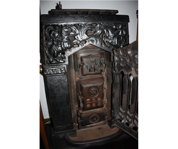

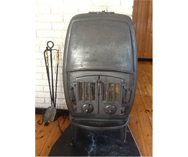

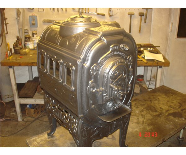

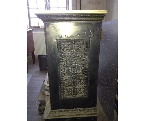

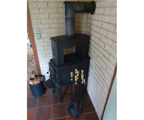

не обращайте внимания на ругань, она никакого отношения к теме не имеет)). как по мне, оба камина хороши, только открытый исключительно для красоты, для души чтоли, а закрытый тоже самое + еще и отопить может помещение в случае форс-мажора (нет газа, электричества). по поводу безопасности наверное закрытый лучше (меньше шансов что уголек стрельнет), но по поводу долговечности и ремнотнопригодности лучше открытый (если не ошибаюсь строк службы чугунных топок лет 10-15?, поправьте если не так)
примеры 100летних чугунных топок и вставок
