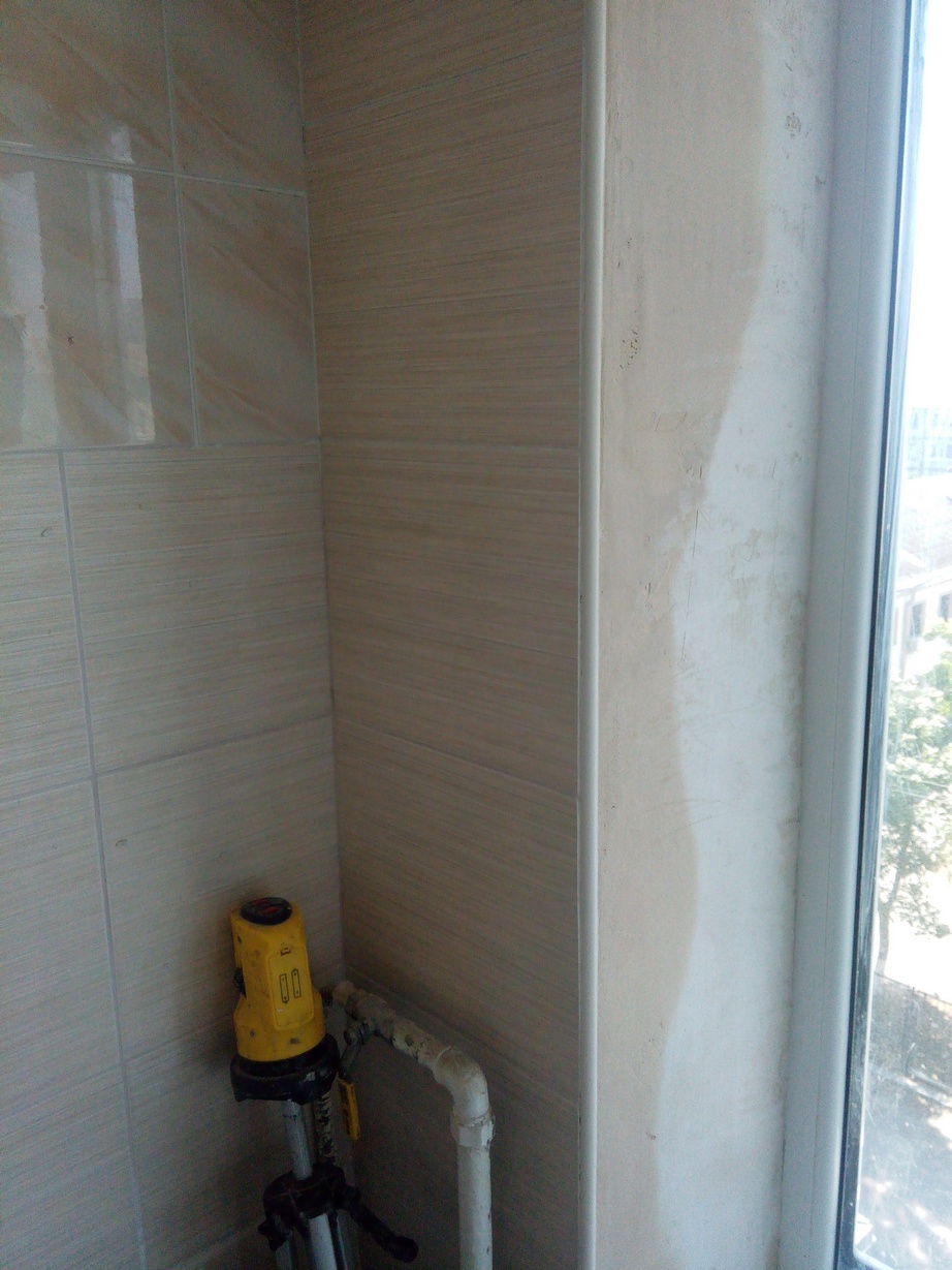

Белгипсом вчера попробовал откосы.Вроде ничего так,только быстро свойства теряет. Но опыта нет,может это для меня быстро,а так и положено)Сохнет,цвет меняет в процессе,боюсь чтоб не отпала,потому что пирог вышел. Изначально откосы уже были отшпатлёваны ,но при укладке плитки решили и стенку рядом с окном обложить,ну и профиль,чтоб опрятно было. Профиль миллиметров на пять вылазил,вот и решил что лучше штукатуркой для начала.Бросился отбивать шпатлёвку-а только хуже. Там внизу ЭППС с сеткой. Так шпатлёвка отдиралась только с верхним,который над сеткой,слоем штукатурки для ЭППС.Надеюсь теперь этот Белгипс от шпатлёвки не отслоится,вроде тоже крепко вцепилась,прогрунтовал хорошо,и шпатлёвка такая крепенькая была.
Если грунтовали бетоконтактом, то не отслоится.
