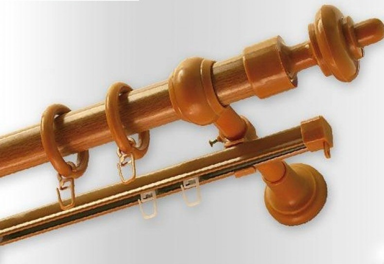

Такие карнизы вешал на похожие дюбеля 10*100 в стену с красным эффективным кирпичом. К сожалению, ножки карниза клонятся книзу, т.е. дюбель не держит. Ситуация нормальная, если непосредственно перед дюбелем натолкать в отверстие немного строительного гипса. Но разве это наш метод? Прошу совета.

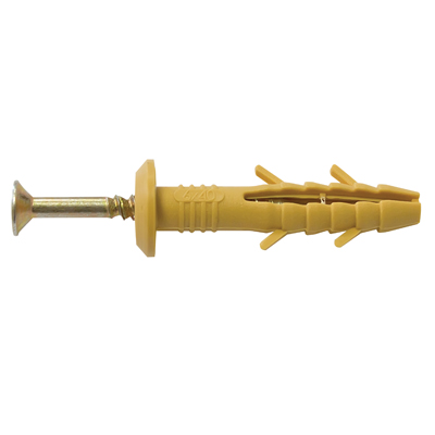

Эти дюбеля ничего вообще не держат.
Вот такие держат намного лучше. Важно чтобы дюдбель изначально зашел в дырку впритирку. Еще важно подобрать шуруп правильной толщины. Он так же должен заходить впритирку.
Другой 100% вариант - химанкер.
Что такое красный эффективный кирпич?
Дырчатый, не полнотелый.
Типа 2нф или обычный с круглыми дырками? Если обычный, то тогда механический анкер поможет.
Обычный, с тремя круглыми дырками (шепетовский и стайковский).
Тогда такой - то что надо
Так это уже анкер. Да и через отверстие не пройдёт. Понравилось Ваше первое предложение. Буду пробовать.
Анкера есть меньшие, или дырку рассверлить делов на 5сек.
