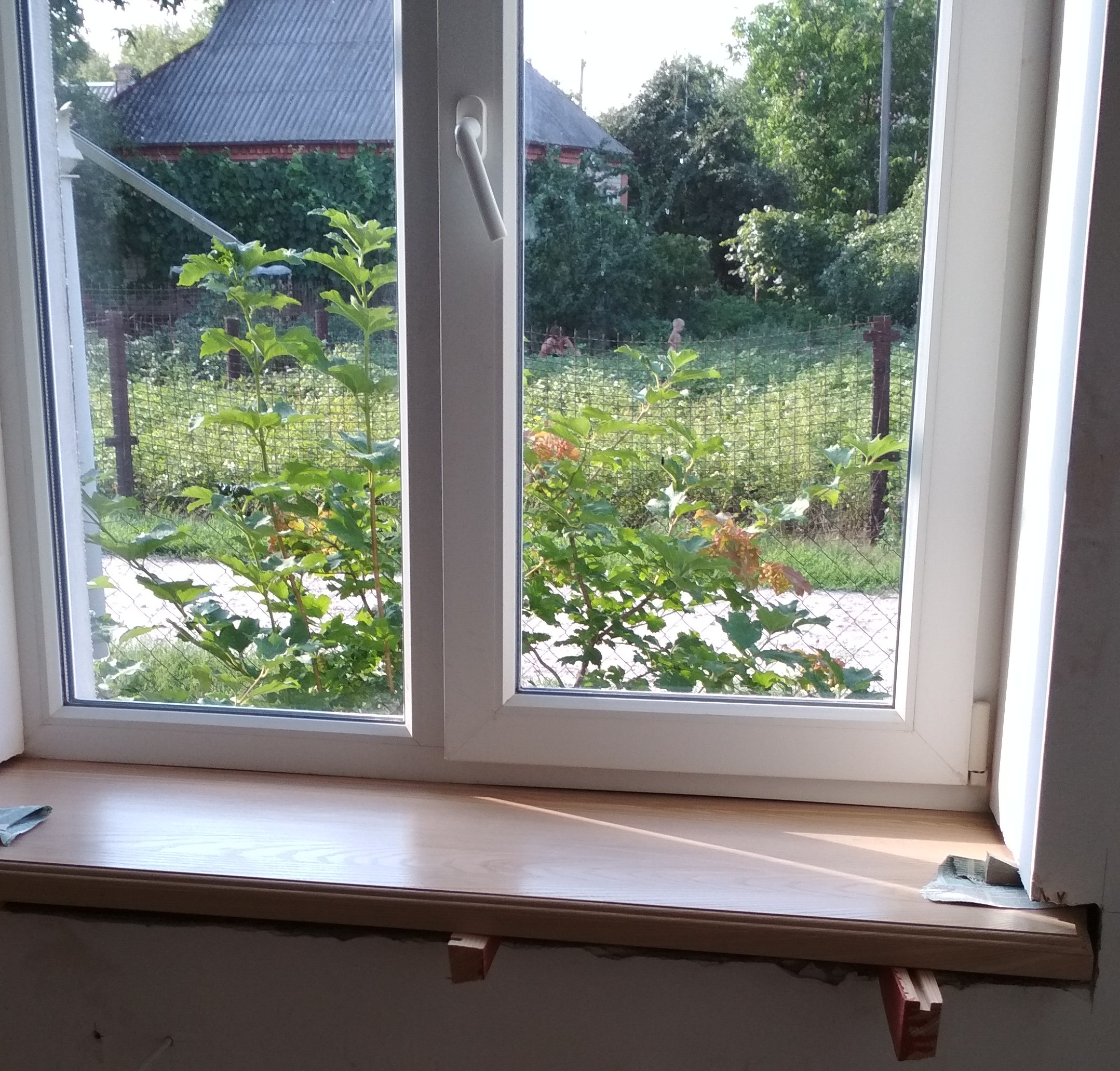

Если бы снова ставил деревянные подоконники на м.п. окна, то не сделал бы их без четвертей, которые должны перекрывать низ оконного профиля. Какие бы не были м.п. окна, нижний профиль, где открывается створка крутит и между подоконником и окном остаётся щель. Спасает только силикон.
Если любые мп окна крутит, то какое значение имеет материал подоконников? Щели появятся у всех. Но у меня от чего-то не появляются. Видимо окна не крутит...
Не проще заармировать профиль?
Может, еще мало времени прошло, но у меня тоже ничего не крутит. Пластиковые подоконники Мюллер идеально прилегают к профилю окна без щелей и герметика. Перезимовали 2 зимы окна, щелей нету.
Может крутит все таки деревянные подоконники?
На квартире 10 лет полет нормальный
Их армируют заводе, как их можно заармировать не разрезая сваренную раму? У товарища два варианта, либо откровенный брак (гаражная сборка) или, что скорее всего, крутит ДЕРЕВЯННЫЙ подоконник.
Есть еще вариант темные окна недорогие на солнечной стороне
Так я о том же. А где написано, что крутит заводские ДСТУшние окна?
Крутит, наверное сильно сказал, профиль Deceuninck, не самый крутой но и не г...но, геометрия окон нормальная, но нижний профиль немного выгнут вверх
А уровень к подоконнику прикладывали? Может, это дерево согнулось?
Такое ощущение, что установщики присверлили левую нижнюю часть к стене, а правую - нет.
Что самое главное, окна стояли лет 5 без подоконников и визуально этот выгиб не ловился, да ещё перед изготовлением подоконников думал же про четверть, но не стал их делать, т.к. поленился дырки по бокам увеличивать по высоте-откосы были уже сделаны....Понимаю , что все это не смертельно, но осадочек остался. И, что я понял, всего предусмотреть невозможно, но кто думал, что будут просветы:o
