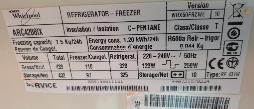

Подскажите, сколько нужно накидывать сверх номинальной цифры потребления отдельных потребителей, чтобы определить необходимую общую мощность генератора?
Например, насос потребляет 60Вт. У него есть какие то пиковые нагрузки во время запуска?
Для холодильника- указана потребляемая мощность за сутки 1.2кВт. Но это же не значит, что нужно ориентироваться на потребление стабильно 50Вт/ч.

Я правильно понимаю, что реальное потребление на рабочем режиме от 120 до 250Вт в зависимости от загрузки? Т.е. нужно ориентироваться на 250Вт? Опять таки, сколько компрессор потянет в момент запуска?

На насос отопления внимание не обращайте, а вот холодильник имеет приличный стартовый ток, мой генератор на 1 кВт подпрыгивает при пуске
Если вы смотрите на генераторы 3000+ кВт то и на холодильник можно не обращать внимания

У меня из критичного- 2 холодильника(от одного можно отказаться скрипя зубами, чтобы не увеличивать мощность генератора), котел с насосом и пару лампочек. Наверное нет смысла и 3кВт генератор? Я примерно ориентировался на 2-2.5кВт. И все таки интересно, как в цифрах ориентироваться на пиковые нагрузки.

11 минут назад, Nesnakomez сказал:
У всех по разному, мой при потреблении 100 ват при старте 600, бывают такие что и больше
Холодильники можете просто включать по очереди что бы пусковые не совпадали
