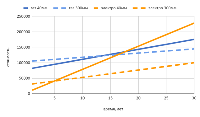

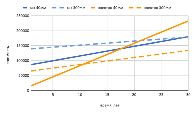

serges Опубліковано: 11 квітня 2020 Поділитись Опубліковано: 11 квітня 2020 Обычно говорят после выхода на пенсию- на фига мне нужно было столько площади, это ж сколько я денег и труда туда вложил, а теперь там кроме кошки никого и нет. И вместе с тем, это не отменяет ежемесячную оплату газа и ЭЭ. Сегодня мы здоровы и зарабатываем, доп.утеплением мы инвестируем в свою старость. Тем более это не космические деньги. 4 Посилання на коментар Поділитися на інших сайтах More sharing options...
laritus Опубліковано: 11 квітня 2020 Поділитись Опубліковано: 11 квітня 2020 Мифология-не мифология, но сдается мне, что лет через надцать выйдя на пенсию, вы скажите себе сегодняшнему спасибо, за "лишние" 5-10 см эппс под стяжкой. Недавно читал данные которые приводит Минэкоэнерго там указано, что: Крім того, у 2020 році важливим елементом залишається реформування податку на СО2. Викиди вуглецю, що сприяють зміні клімату - одна з найбільших глобальних загроз у світі. За даними дослідження NASA, підтвердженими Гідрометцентром, якщо взяти дані за період 1950-1980 років і порівняти з 2019 роком, то в Україні вже зросла середня річна температура на плюс 3 градуси, і це ще не кінець. Т.е. очень может быть, что когда человек выйдет на пенсию он об охлаждении помещения будет больше думать (как например в Израиле при отсутствии отопления платят за кондиционирование, столько же как мы за отопление), чем об отоплении :D. Все случае не предусмотришь. 2 Посилання на коментар Поділитися на інших сайтах More sharing options...
serges Опубліковано: 11 квітня 2020 Поділитись Опубліковано: 11 квітня 2020 Т.е. очень может быть, что когда человек выйдет на пенсию он об охлаждении помещения будет больше думать (как например в Израиле при отсутствии отопления платят за кондиционирование, столько же как мы за отопление), чем об отоплении :D. Все случае не предусмотришь. Та нам, что тепло сохранять, что холод...😊 5 Посилання на коментар Поділитися на інших сайтах More sharing options...
razzil Опубліковано: 11 квітня 2020 Поділитись Опубліковано: 11 квітня 2020 Та нам, что тепло сохранять, что холод...😊 Когда говорят про утепление, почему-то забывают, что летом оно тоже работает. А ещё удивляют споры о 100-150-200мм утеплителя, когда разница в цене равна стоимости стиралка или холодильника. 5 Посилання на коментар Поділитися на інших сайтах More sharing options...

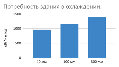

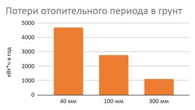

Dmode Опубліковано: 17 квітня 2020 Автор Поділитись Опубліковано: 17 квітня 2020 (змінено) наличие утеплителя в полу летом как раз к худшему. Кирилл, Вы отчасти правы. Увеличение уровня утепления плиты по грунту, может приводить к росту потребности в охлаждении. Вот пример рассчитанный в PHPP для климата Днепра, отопительная температура +20С, охлаждение после +25С, естественная вентиляция. Здание типа z500. (Для упрощения линейные потери от температурного моста на стыке плита-стена не учитывались) При прочих равных, при увеличении толщины утеплителя под теплым полом от 40 до 300 мм, потребность в охлаждении растет. При этом потери в грунт снижаются более динамично. Поэтому общее к-во энергии потраченное на отопление и охлаждение снижается. Какой из вариантов выбрать, зависит уже от исходных данных в каждом конкретном случае, в том числе от стоимости подключения и тарифов энергопоставщика и стоимости утеплителя. Как пример возьму стоимость подключения газа приведенных форумчанами по ссылкам ниже 75-140т грн https://www.stroimdom.com.ua/forum/showpost.php?p=5052173&postcount=150 https://www.stroimdom.com.ua/forum/showpost.php?p=5053414&postcount=151 И стоимость утеплителя 1200 и 2600 грн/м3, тариф на ЭЭ для СТ. Итак 1.2т.грн/м3, 75т.грн за подключение газа. Как видно хорошо утепленный вариант с электрокотлом через 30 лет будет дешевле, чем оба газовых варианта. Если рассматривать только электроотопление, то 300мм становиться дешевле уже через 5 лет. Теперь 2.6т.грн/м3 и 75т грн за подключение газа. Как видно хорошо утепленный вариант с электрокотлом через 30 лет все еще дешевле, чем газ. Если рассматривать только электроотопление, то 300мм становится дешевле чем 40мм, уже через 11 лет. При таких исходных данных мой выбор был бы 300мм без геморроя с газом. всему нужен здоровый баланс. Согласен. Вообще современный энергоэффективный дом, это скорее для тех, кто скурпулезно копеечки считает, либо для перфекционистов. Тех же кто каждые два года берет новый бимер с салона чтобы "перед пацанами не было стыдно", врядли обратит внимание на такую карманную мелочь, как стоимость експлуатации любого из вышеупомянутых вариантов утепления. Поэтому предположу, что критерии здоровости баланса у всех разная. Змінено 17 квітня 2020 користувачем Dmode 17 Посилання на коментар Поділитися на інших сайтах More sharing options...

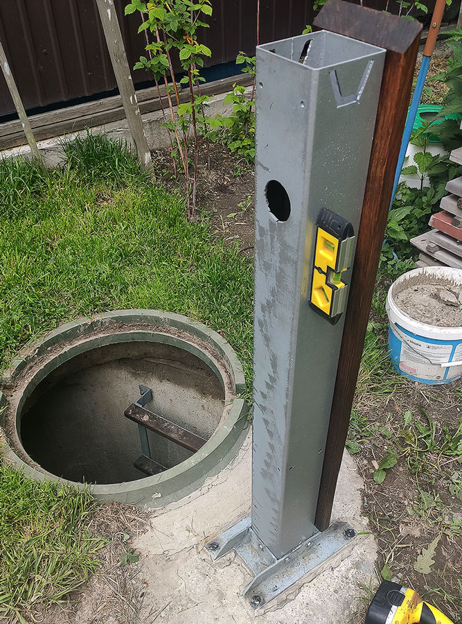

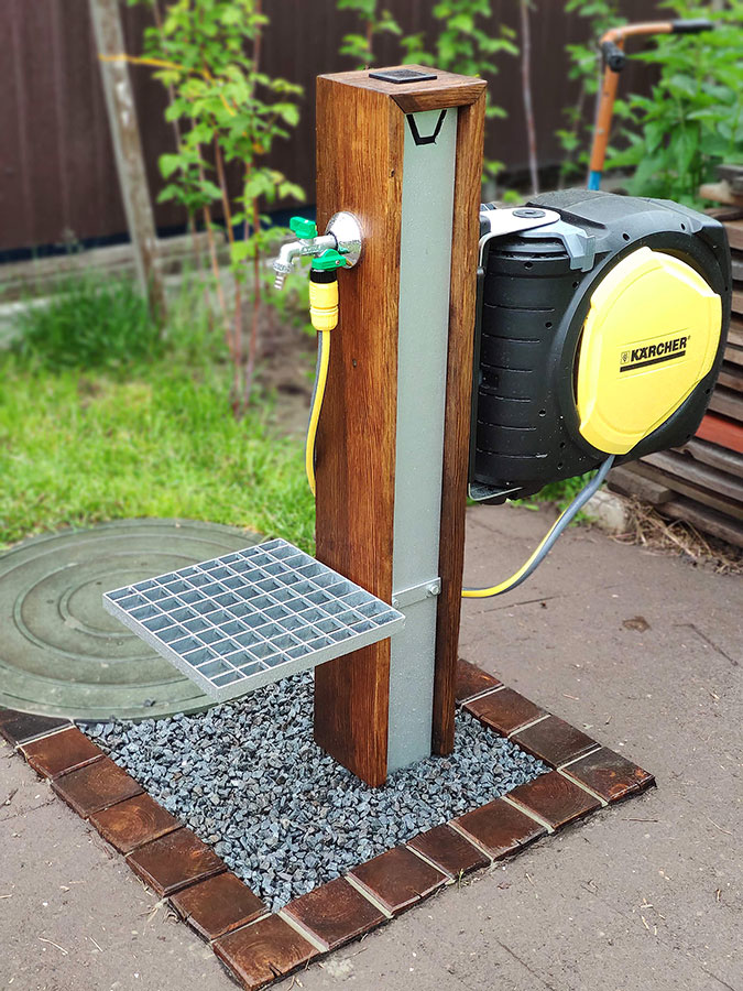

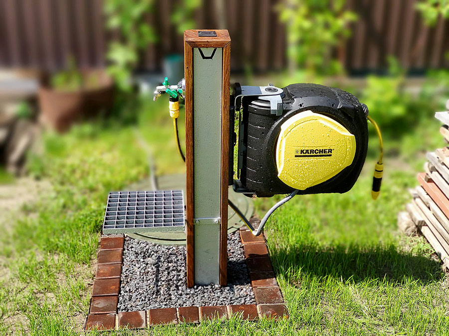

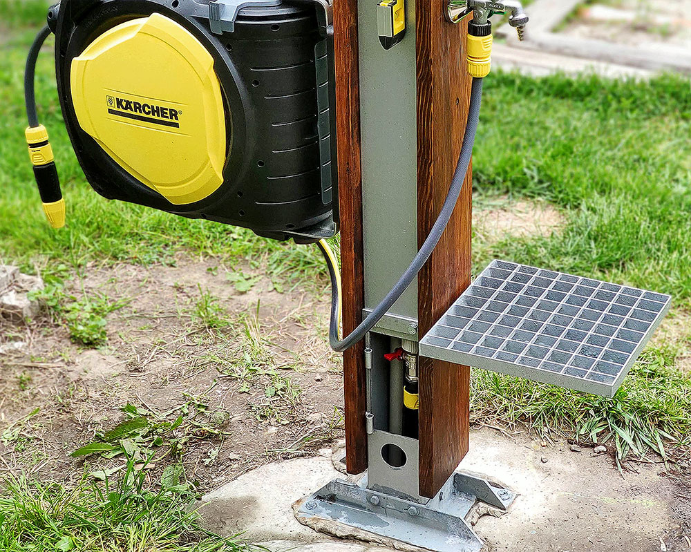

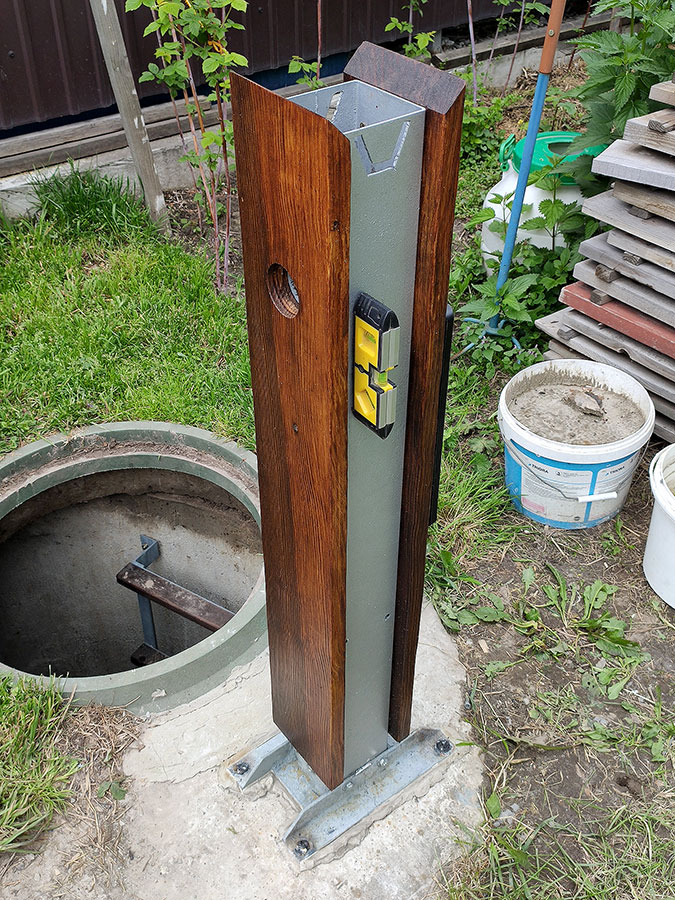

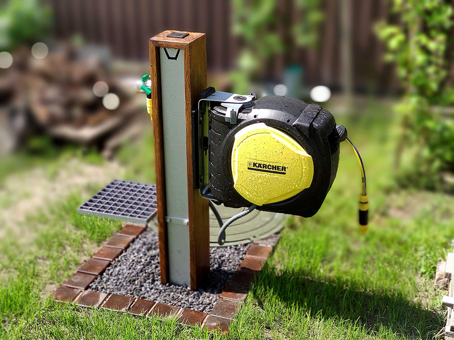

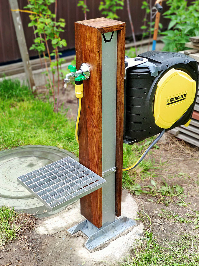

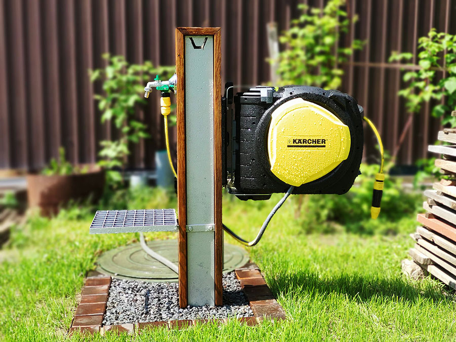

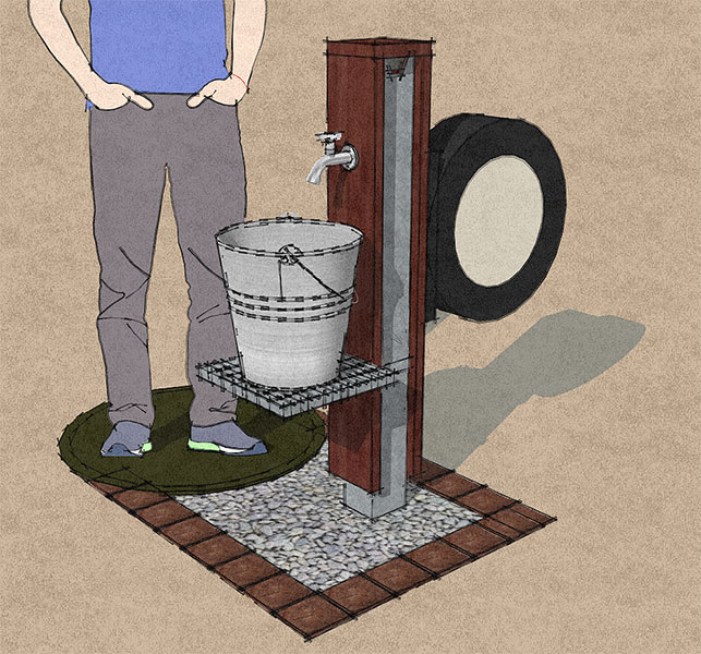

Dmode Опубліковано: 15 червня 2020 Автор Поділитись Опубліковано: 15 червня 2020 Карантинна творчість. Мій варіант садового крана / колонки. Якось натрапив на пінтересті на гарні колонки, що надихнуло на роботу над своєю. Спочатку були ідея робити повністю з дерева, бо старого матеріалу достатньо, але зупинився на комбінованому варіанті металу з деревом. Також хотів випробувати варіант з автоматичною котушкою. Зупинився на Керхері, і такому остаточному варіанті. Накладки з дерева прийшлося робити по ширині бази кріплення котушки. Подвійний кран Арко, для відра і котушки. Монтаж пятки з кутника на турбогвинти в перекриття приямку. Основа з квадратної труби 100х100. Перша примірка в зборі з котушкою та решітка (від дощоприйомника) для відра. На звороті на всякий випадок зробив ще піключення для якогось іншого поливу. Благоустрій. Посіяв траву. Вже з травою. Шоб вночі не вдаритись в цей тотем, зверху врізана частина від сонячного садового світильника. В результаті: Девайс вийшов зручним. Таким чином можна і відро набрати не нахиляючись, і 20м садового шлангу по ділянці не валяються. Можна було робити решітку трохи вище, бо розраховував її на високе відро, а на практиці користуємось тільки низькими. Керхером в цілому задоволений, але є нюанси як завжди. Він не 100% "дурнезахищений". Хоча котушка і обертається на 180 градусів, то обовязково виникне в когось потреба витягувати або змотувати шланг ще під більшим кутом, а тоді механізм що виконує внутрішнє укладання шлангу може вийти з ладу. Не можна також шланг надовго залишати в розмотаному стані, а тим більше на сонці і під тиском. Нагрітий шланг розширяється і в такому стані не змотується повністю в котушку. Тоді лікується змотуванням не під тиском. 49 Посилання на коментар Поділитися на інших сайтах More sharing options...
Shlromv Опубліковано: 15 червня 2020 Поділитись Опубліковано: 15 червня 2020 красота то какая 1 Посилання на коментар Поділитися на інших сайтах More sharing options...
