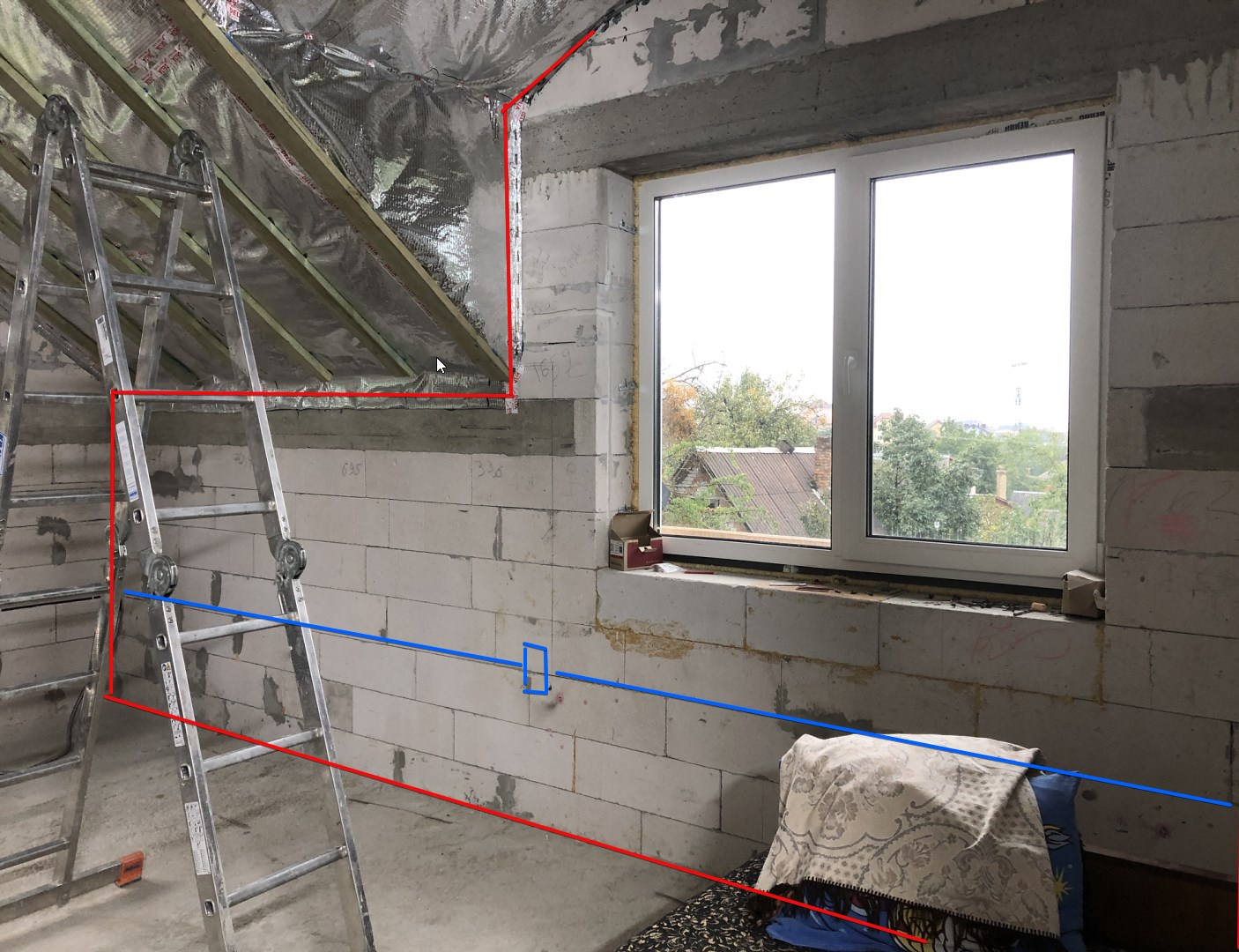

Андрій Миколайович Опубліковано: 15 вересня Поділитись Опубліковано: 15 вересня (змінено) Привіт! Є мансардний поверх, хочу стіни що при скатах даху всередині не штукатурити, а просто стягнути шпаклівкою, провести в гофрі кабель і зашити гіпсокартоном (обвів червоним площу зашивки, синій - проводка). Хочу запитати - гіпсокартон робити на каркасі чи приклеювати на клей безпосередньо до стіни? Дякую. Змінено 15 вересня користувачем Андрій Миколайович Посилання на коментар Поділитися на інших сайтах More sharing options...
HumanKM Опубліковано: 16 вересня Поділитись Опубліковано: 16 вересня 7 годин тому, Андрій Миколайович сказав: Привіт! Є мансардний поверх, хочу стіни що при скатах даху всередині не штукатурити, а просто стягнути шпаклівкою, провести в гофрі кабель і зашити гіпсокартоном (обвів червоним площу зашивки, синій - проводка). Хочу запитати - гіпсокартон робити на каркасі чи приклеювати на клей безпосередньо до стіни? Дякую. я так увесь дім зробив. Зубатий шпатель 100мм, перлфікс. Наносимо на лист ГК смуги по 100мм з кроком 400мм. Єдине на що б я звернув увагу - це Ваші бетонні армопояса. Наскільки я розумію вон наскрізні? Це мости холоду і не виключено що ГК набиратиме вологу від них. Посилання на коментар Поділитися на інших сайтах More sharing options...
BugS Опубліковано: 16 вересня Поділитись Опубліковано: 16 вересня 8 годин тому, Андрій Миколайович сказав: Привіт! Є мансардний поверх, хочу стіни що при скатах даху всередині не штукатурити, а просто стягнути шпаклівкою, провести в гофрі кабель і зашити гіпсокартоном (обвів червоним площу зашивки, синій - проводка). Хочу запитати - гіпсокартон робити на каркасі чи приклеювати на клей безпосередньо до стіни? Дякую. Пора***те витрати. ГК з доставкою, плюс клей, плюс шпаклівка поверх ГК чи штукатурка та шпаклівка поверх газоблоку. Посилання на коментар Поділитися на інших сайтах More sharing options...
Андрій Миколайович Опубліковано: 16 вересня Поділитись Опубліковано: 16 вересня 19 хвилин тому, BugS сказав: Пора***те витрати. ГК з доставкою, плюс клей, плюс шпаклівка поверх ГК чи штукатурка та шпаклівка поверх газоблоку. Лист ГК 520 грн, це 2 мішки штукатурки, тут один на один Посилання на коментар Поділитися на інших сайтах More sharing options...
HumanKM Опубліковано: 16 вересня Поділитись Опубліковано: 16 вересня і тут я згадав якщо товщина клея до 10мм, то клеїться не на перлфікс, а на фугенфюллер це з технічки кнауф я все на фугенфюллер клеїв Посилання на коментар Поділитися на інших сайтах More sharing options...
Андрій Миколайович Опубліковано: 16 вересня Поділитись Опубліковано: 16 вересня (змінено) 13 годин тому, HumanKM сказав: я так увесь дім зробив. Зубатий шпатель 100мм, перлфікс. Наносимо на лист ГК смуги по 100мм з кроком 400мм. Єдине на що б я звернув увагу - це Ваші бетонні армопояса. Наскільки я розумію вон наскрізні? Це мости холоду і не виключено що ГК набиратиме вологу від них. Ні, не наскрізні, там 10см блок ззоані. Можливо армопояста обробити гідроізоляцією? Ну і напевно ГК брати для вологих приміщень? Змінено 16 вересня користувачем Андрій Миколайович Посилання на коментар Поділитися на інших сайтах More sharing options...

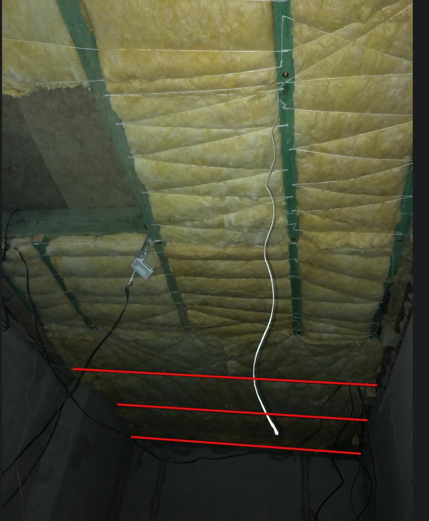

Андрій Миколайович Опубліковано: 23 жовтня Поділитись Опубліковано: 23 жовтня (змінено) Привіт! Так вийшли що балки в мене йдуть половину повздовж, інші перпендикулярно ним. Як правильно зформувати мені каркас ГК в такому випадку? Дякую. * тут ще буде пароізоляція Змінено 23 жовтня користувачем Андрій Миколайович Посилання на коментар Поділитися на інших сайтах More sharing options...
