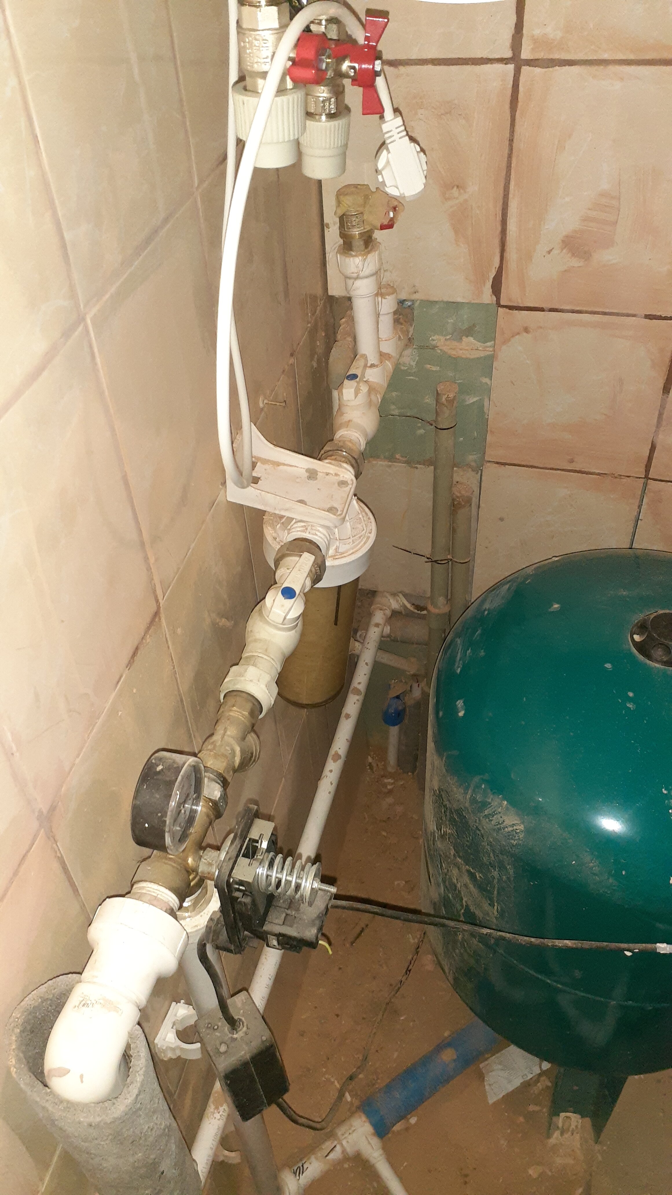

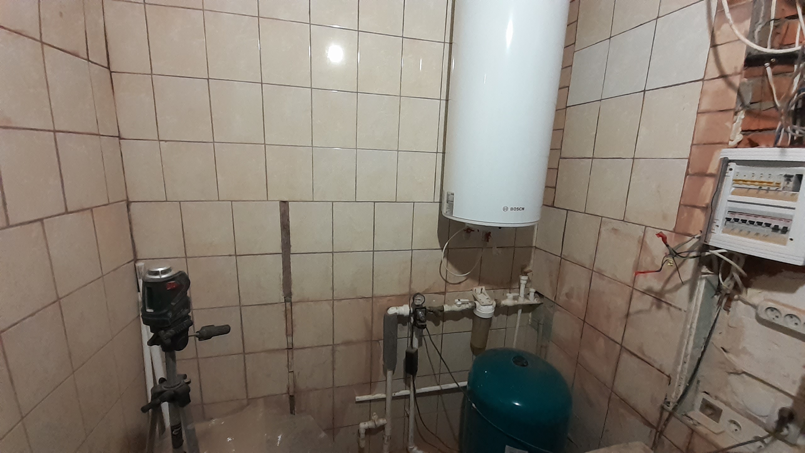

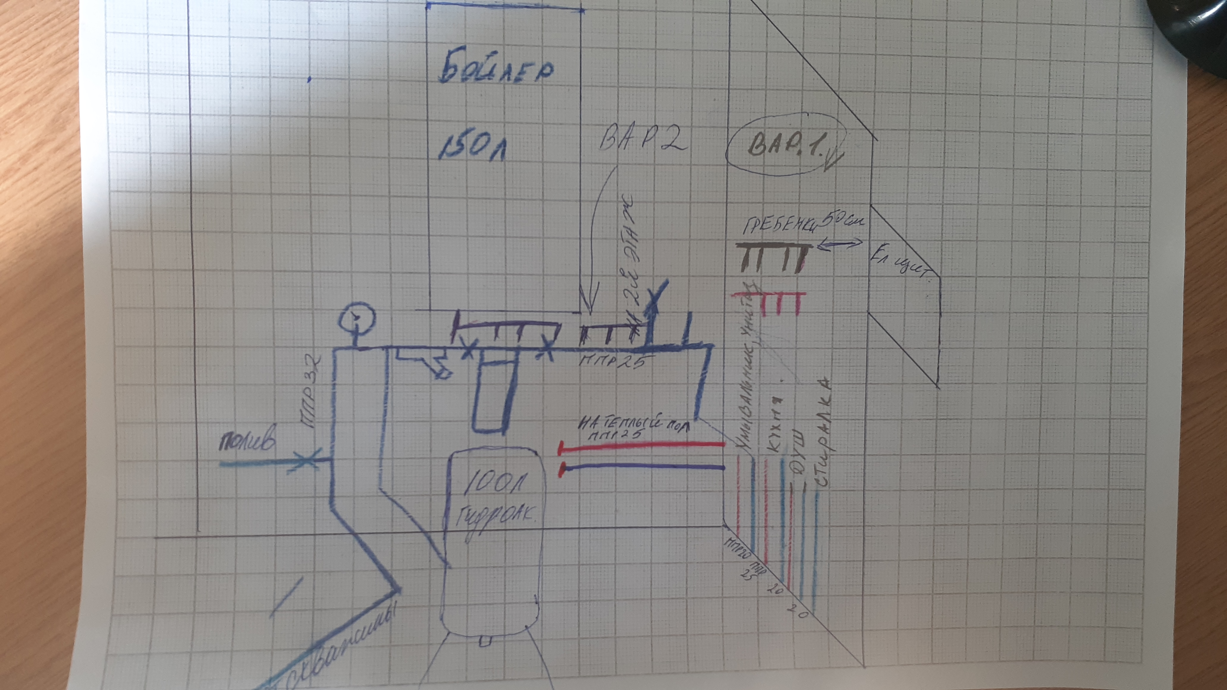

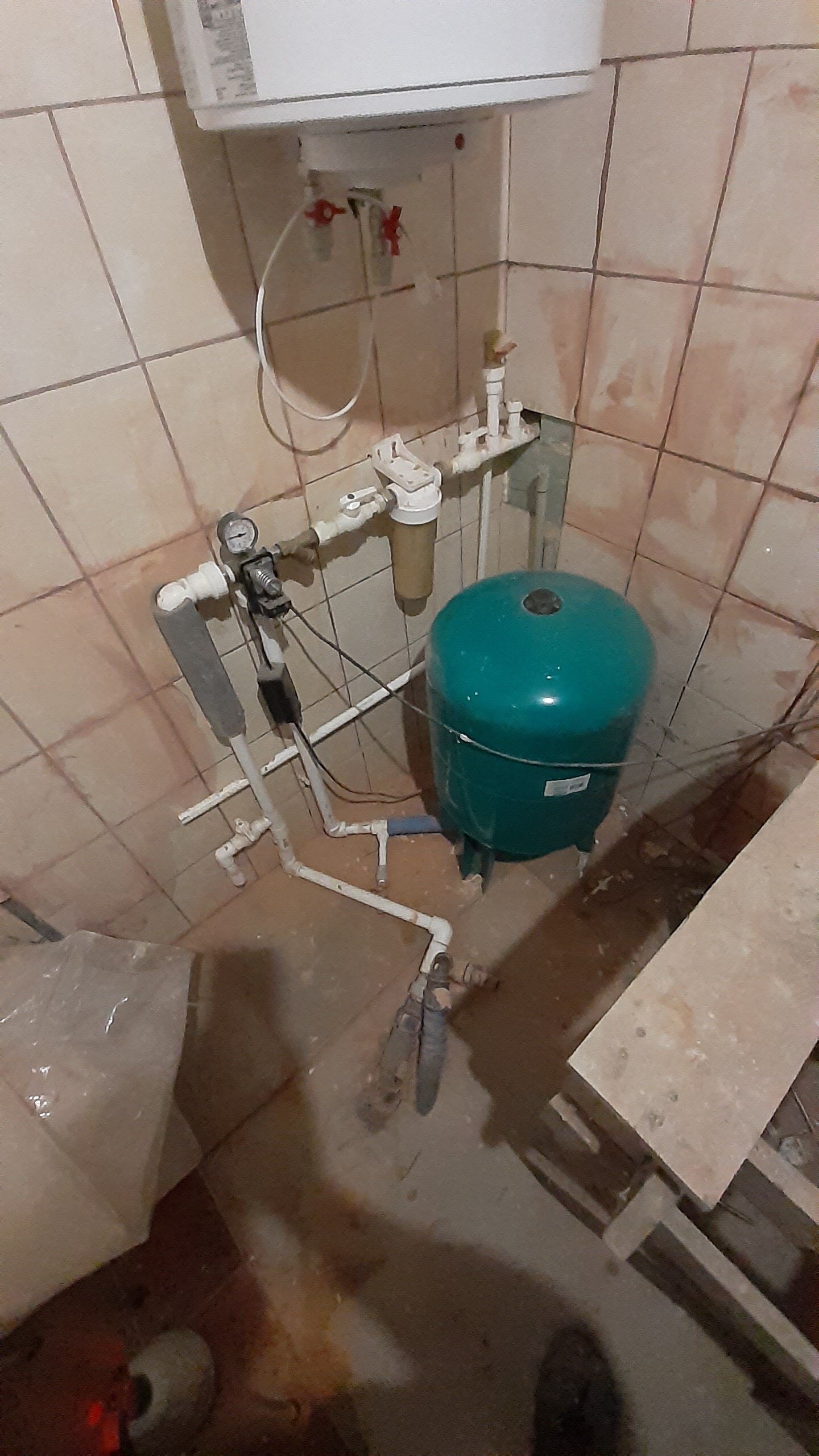

Кто может нарисовать схему распределения ХГВ, за символическую плату.
То что имеется на данный момент на фото. Все выводы труб сделаны под одной стеной и если на этой стене поставить гребенки то растояние до распред, ел. щитка около70см. (а треб. не менее 1м насколько я знаю).
Если ставить гребенки под бойлером (на схемке) то вроде уйдет много фитингов труб и тд. Плюс на будущее оставить вывод холодной воды для подачи на отопление (ел. котел на 9квт+твердотопливный).

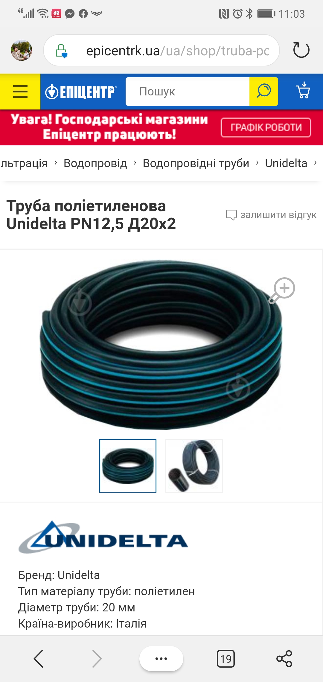

ПЭ для воды из того что у нас везде есть - unideltа.
Не вздумайте давать деньги. Сейчас карантин и все сидят без дела. Нарисуют за так.
Не нужно расписываться за всех:)
Я свое не успеваю рисовать.
Поэтому чужое, даже за деньги- увы.
Добавлено через 5 минут
Но посмотрел:).
Не понимаю, в чем вообще проблема.
Убрать ГА на полку левее бойлера и можно разместить сколько и как угодно.
На разном расстоянии от стены можно повесить 4 гребенки.
Просто найдите нормального мастера, а не того, что сваял Вам то, что у Вас есть сейчас.
Хотелось бы сделать самостоятельно, после таких вот "мастеров")...поэтому и нужна схема ...

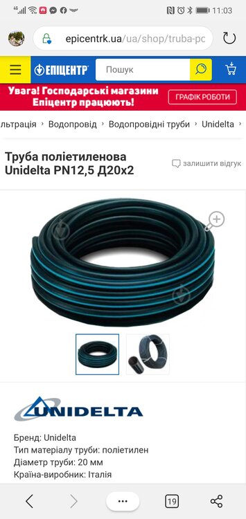

ПЭ для воды из того что у нас везде есть - unideltа...
ПНд труба унидельта? Даже не слышал о такой у нас... Интересно сколько стоит? Я недавно трубы на автополив выбирал. Хорошая труба в больших кол-вах это больно. Разумеется выбирал из отечественных.

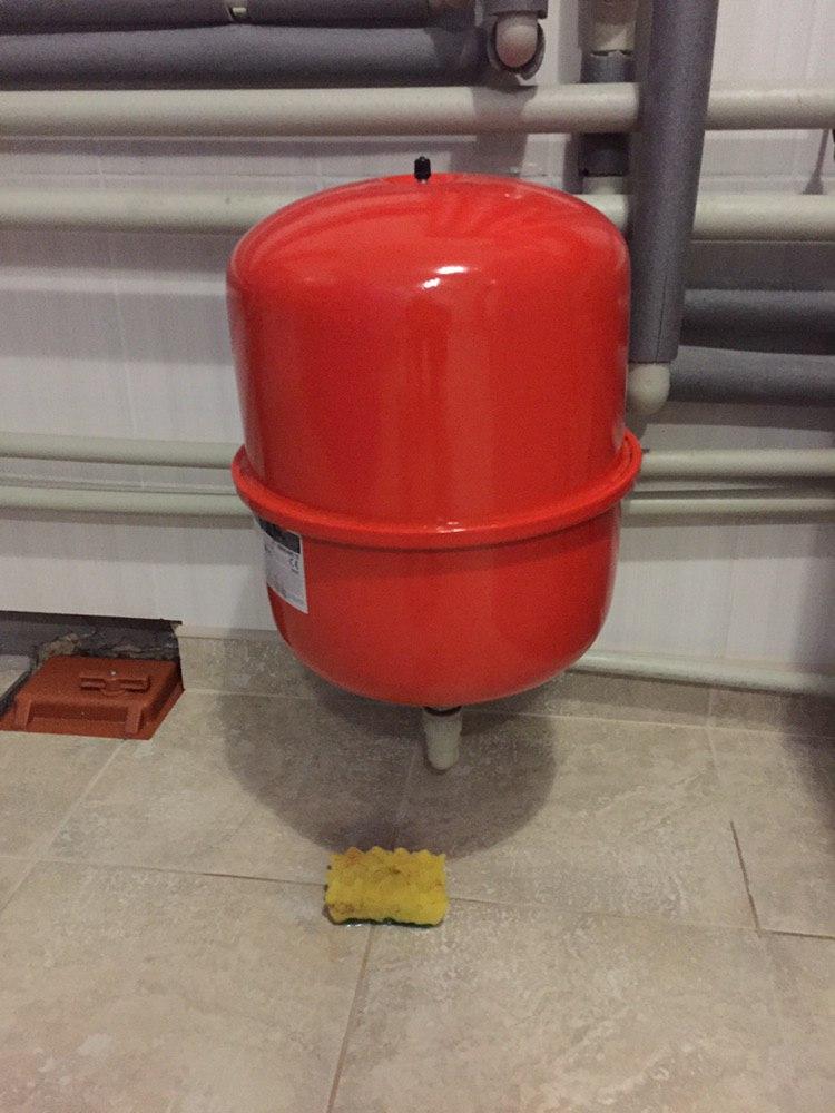

Потек в очередной раз расширительный бачок (второй по счету),на горячую воду,стоит перед бойлером,который греется от газового котла.Марка-Zimet Pro130 на 18л,нагрузка 3 бара. Простоял примерно3 года.
Какая причина может быть?
Нужно ли менять на бОльший обьём?
Из нержавейки такие делают? и решит ли надолго эту проблему?
