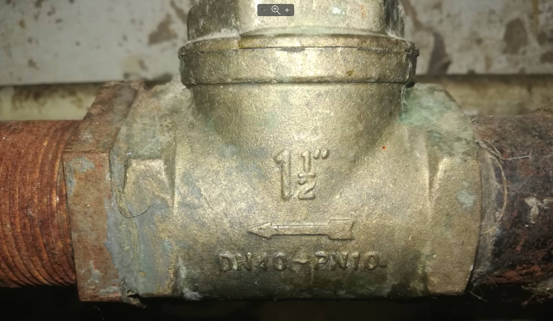

Что есть это?
Ну в общем-то понятно что это обратный клапан.
Вопрос, какая конструкция этого клапана и можно ли этот клапан ставить в систему отопления - циркуляции водяного насоса?
Что есть это?
Внутри шторка на шарнире. Называют лепестковый или поворотный обратный клапан. Там где возможна или желательна естественная циркуляция, его и ставят. Пружинный требует усилия для открывания, этот - нет.

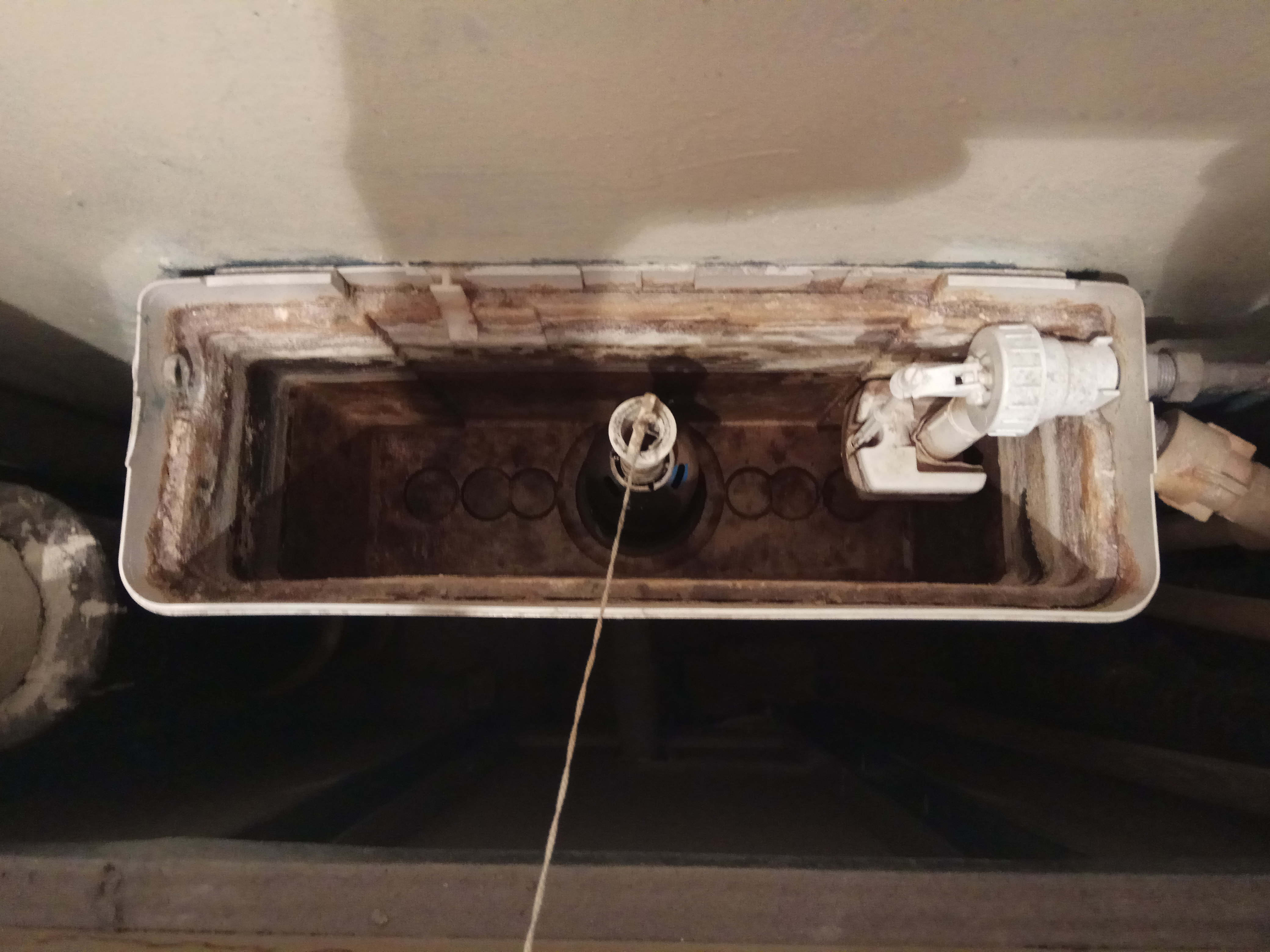

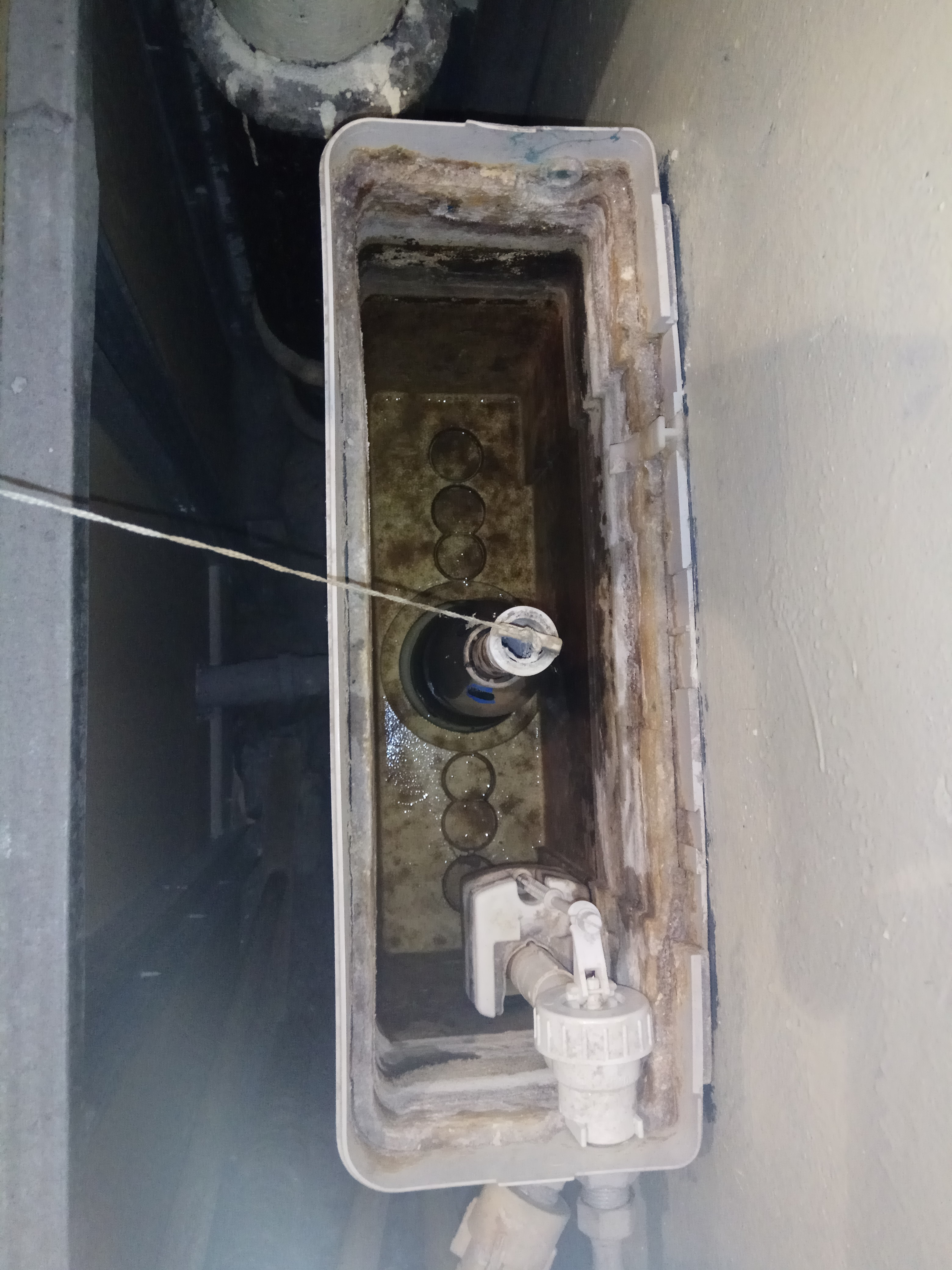

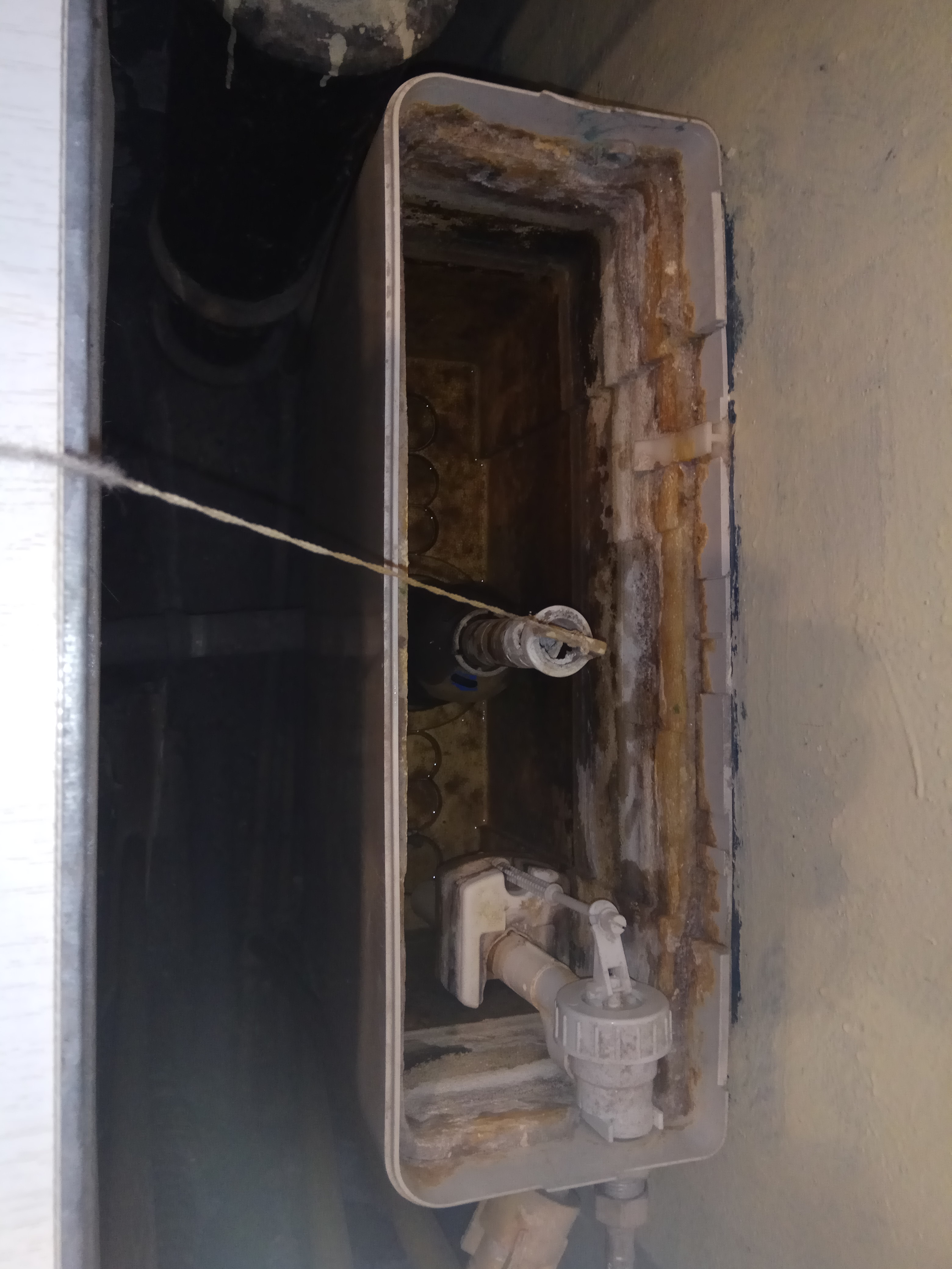

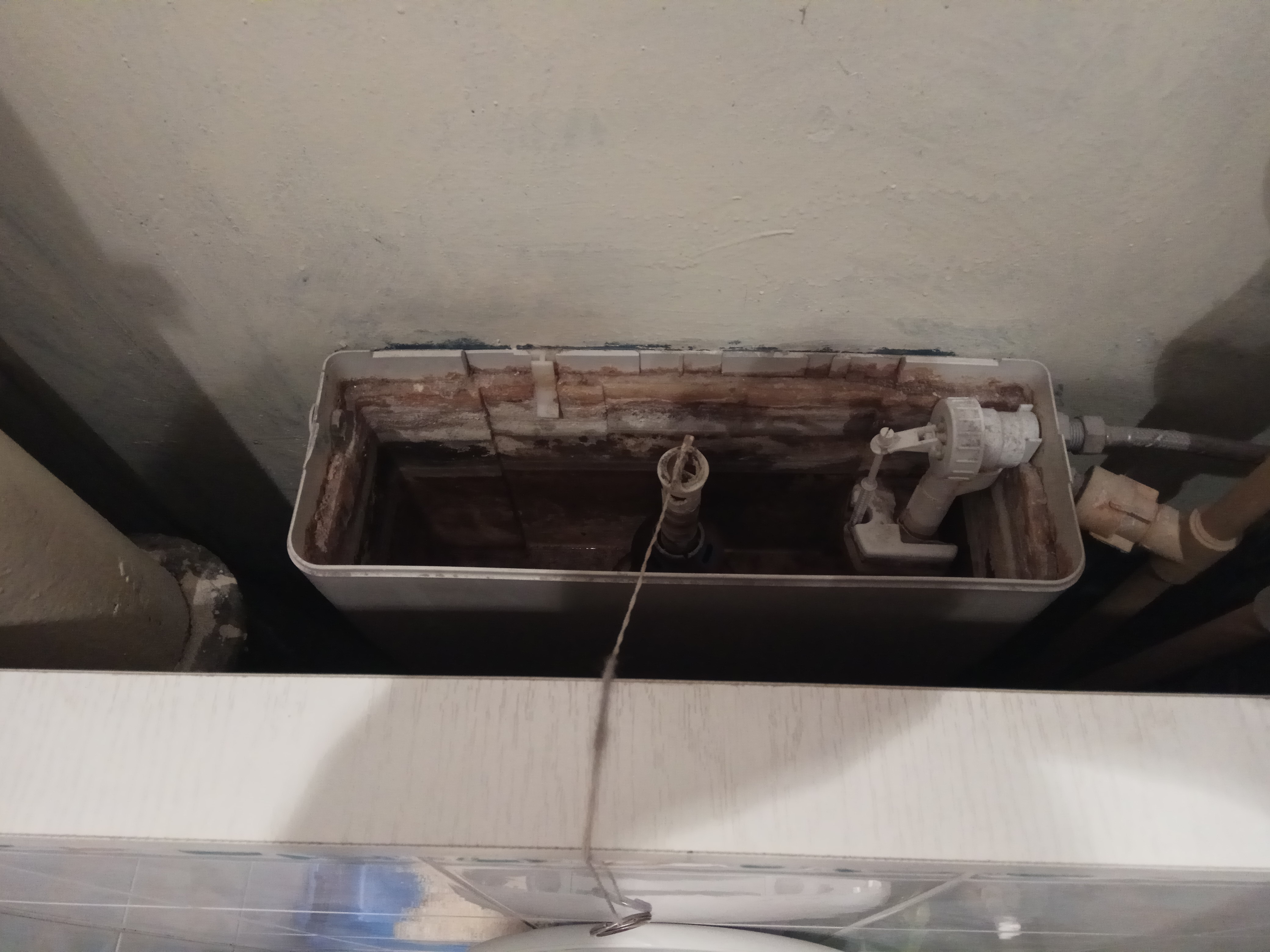

Прошу совета, как быть? Есть такой навесной пластиковый бачок за гипсокартонной стенкой за унитазом. Несколько лет назад поменял впускной механизм, но сейчас он перестал перекрывать подачу даже при подъёме рычага рукой в крайнее верхнее положение. Плюс начал очень слабо подтекать выпускной клапан. Снял его, немного почистил, но эффекта нет. Что посоветуете делать?
Заливной- под замену, резинку наверное не найдете.
На сливной- почистить посадочное место (куда уходит вода) и перевернуть резинку.
Если не помогает, поменять резину (они есть в том же Мерлене)
Если и это не помогло, поменять механизм.
Лет 25 назад, когда с комплектующими еще была проблема, вырезав на слив, резину из автомобильной камеры, я продлил ресурс спускного механизма до нового ремонта и замены унитаза.
Заливной- под замену ...
Может посоветуете что-то надёжнее, так как этот протянул только пару лет? Может в металле? Смотреть в ЭЦ, Леруа или пол-дюйма?

В Эпике есть Алкапластовские заливные клапана.
Они работают нормально, только берите с латунным штуцером, а не пластиком.
У Вас там шланг, поэтому на латуни будет надежней.
