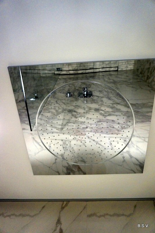

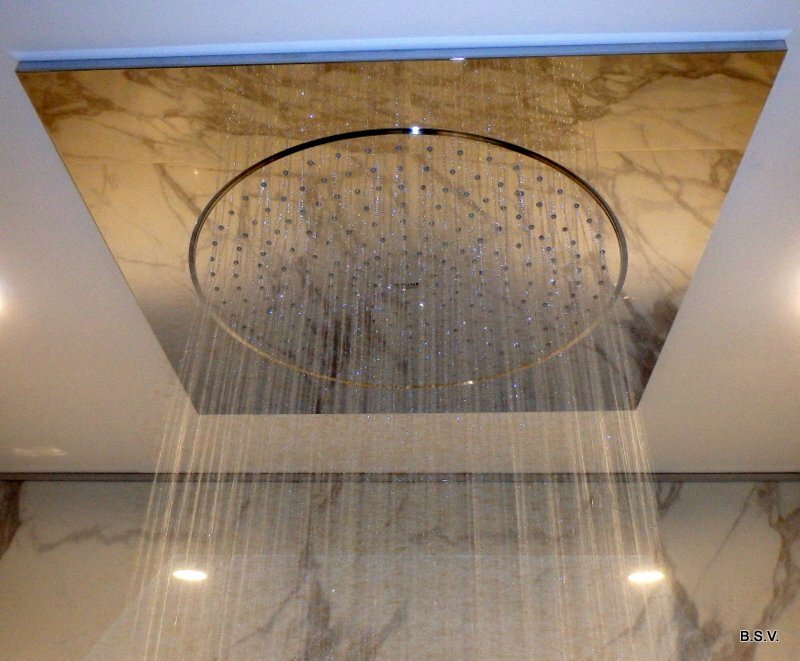

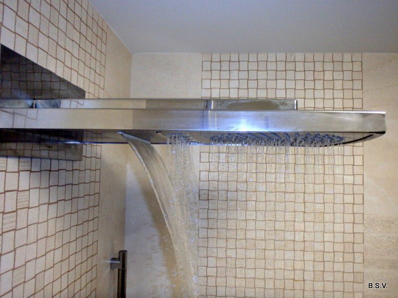

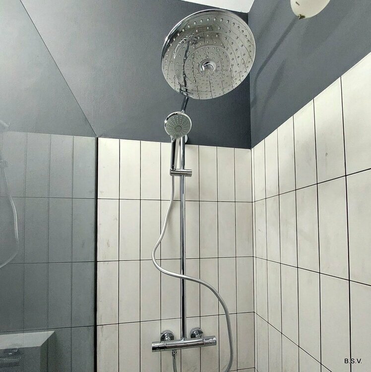

В темі поряд побачив фото
не можу найти відповідь який має бути тиск в системі для правильної роботи «тропічного дощу»?
Від 3 Бар. Але і при 2 буде працювати. Та і це не тропічний душ, а просто верхня лійка.
Змінено користувачем B.S.V.
9 часов назад, Фрай сказал:
там скоріше питання в діаметрі труби та здатності системи водопостачання підтримувати потрібний розхід при сталому тиску
А конкретніше можно, бо дуже цікавить.
3 часа назад, B.S.V. сказал:

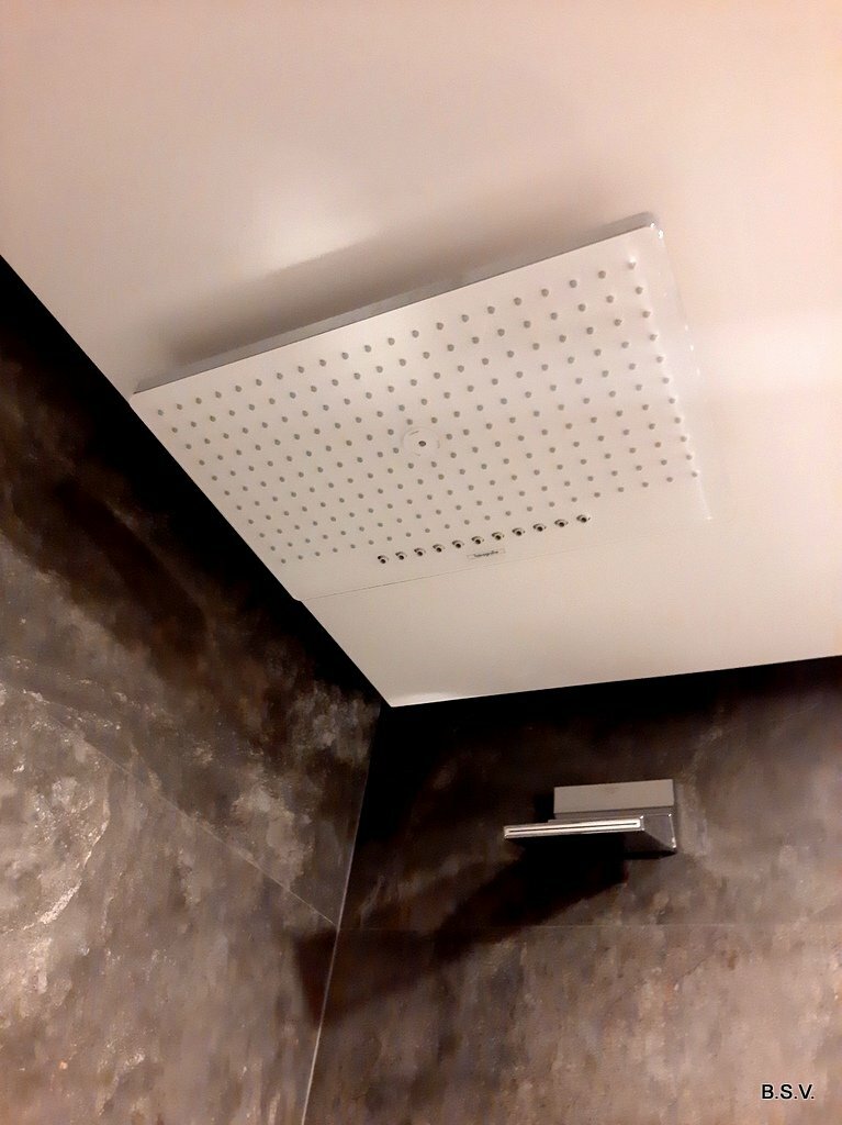

І це також цікавить, яка принципова різниця у верхній лійці і тропічному душі?
27 минут назад, shneider_vova сказал:

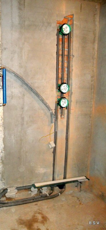

20 з дуже великою "натягою". бажано мінімум 25. Витрати, десь в районі 30 л/хв. Є і 50. Для цього потрібний нормальний водовідвід, тому каналізація бажана від 75 діаметра.P6140018-001.JPG.9b220d1b33b92b769700168841464c88.JPG
2 часа назад, B.S.V. сказал:
так. причому це діаметри для металопласту, не для ППР.
28 минут назад, shneider_vova сказал:
Так. І там де три режима,  приходить 3 двадцять п*яті.

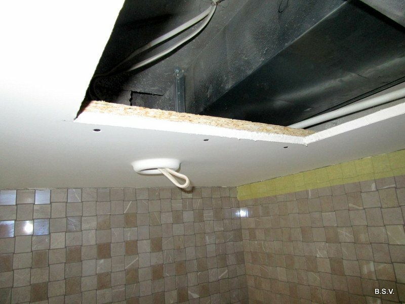

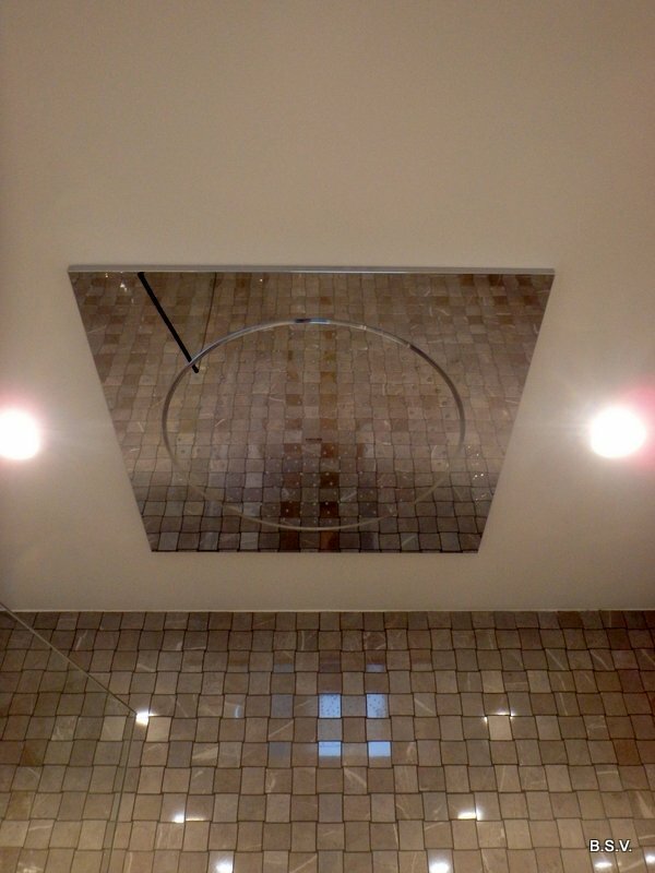

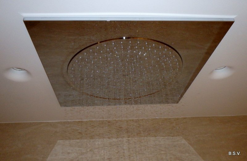

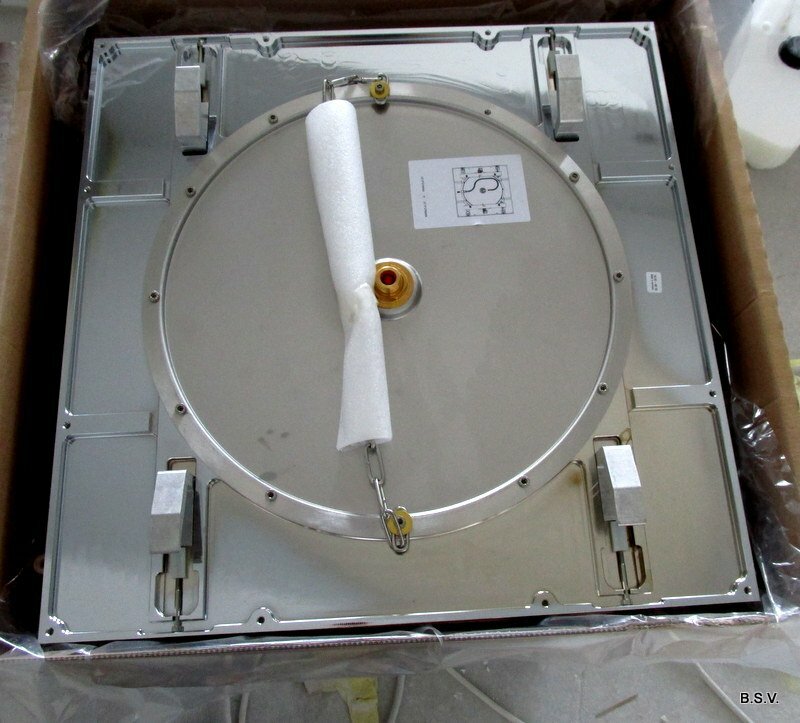

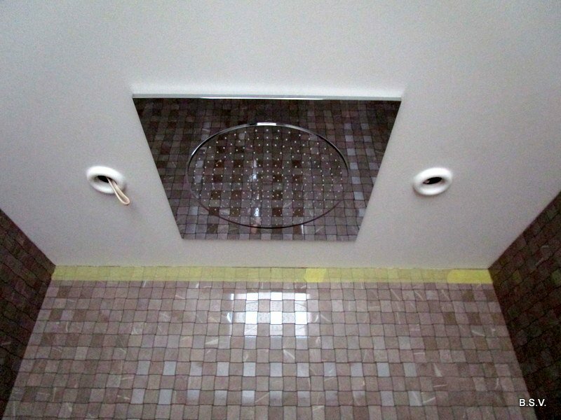

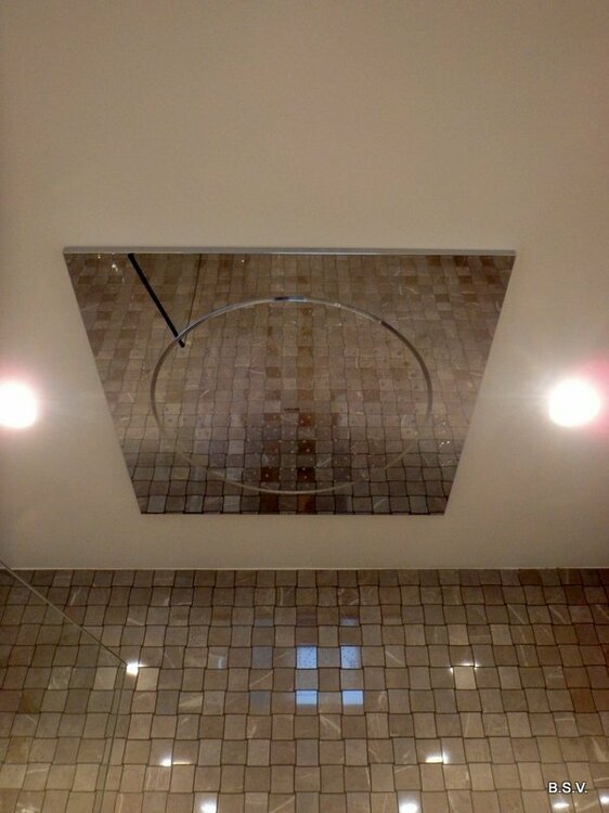

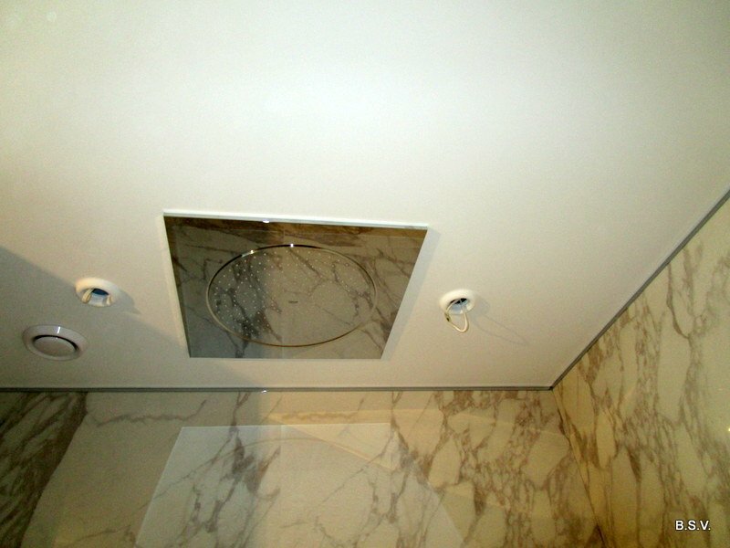

25 минут назад, sly сказал:
а как такая штука крепится и дружит ли с натяжным потолком?
Навряд з натяжним вийде. Ми робили каркас і відповідну товщину на гіпсокартоні.IMG_6398.JPG.e9a9b6a66acd5ec83e11b337b321ec72.JPGIMG_6384.JPG.baf8391435b5acb1afc030d786b9f67c.JPG
6 минут назад, B.S.V. сказал:
дякую за відповідь
