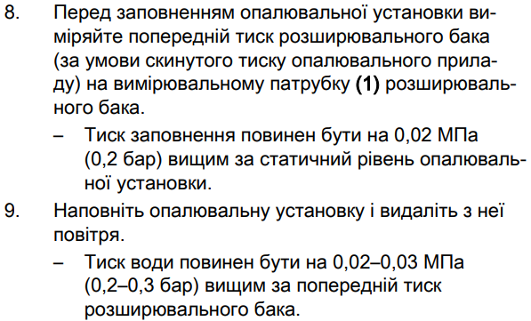

Тоді користуйтеся загальними рекомендаціями.
Це з інструкції до Ската
Статичний рівень - (висота системи опалення в метрах)/10.
все так, я цим і користувався. але ж - для одноповерхового будинку, де є тільки ТП - який статичний рівень опалювальної установки? він 0 bar, наскільки я розумію

Відштовxyйтесь від діапазону тиску в системі, який рекомендує виробник. Тиск в бачку зробіть відповідно до нижньої межі цього діапазону.

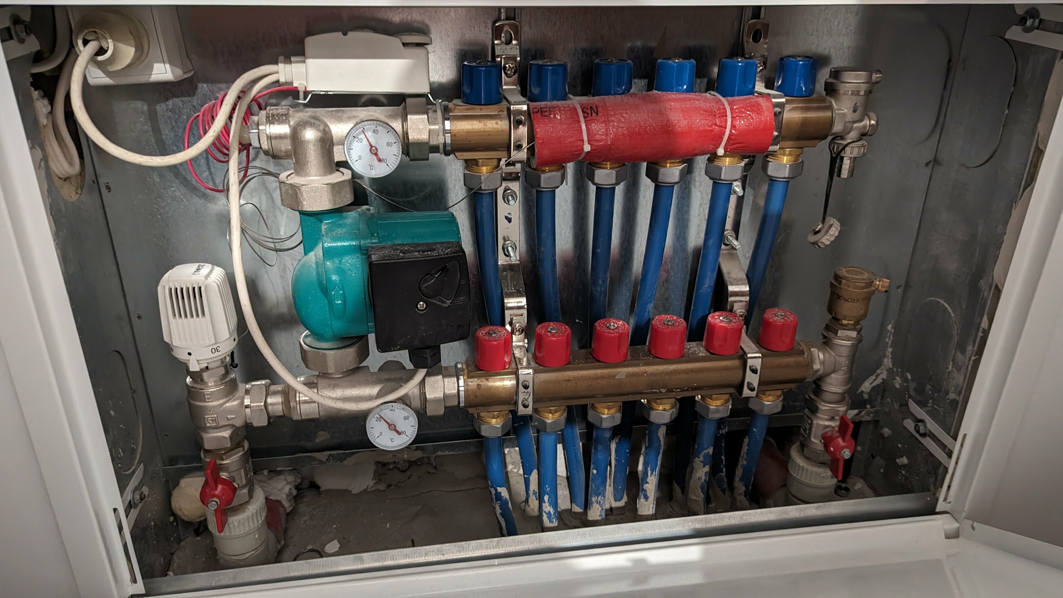

Може хтось допоможе. Чи можливо відрегулювати теплу підлогу, шість контурів майже однакової довжини перших два по одному на кімнату, далі по два контури. Два дальніх кухня. Я температура в кухні на градус вища.
Прихований текст
Змінено користувачем gendruk
14 минут назад, gendruk сказал:
Може хтось допоможе. Як відрегулювати теплу підлогу, шість контурів майже однакової довжини перших два по одному на кімнату, далі по два контури. Два дальніх кухня. Я температура в кухні на градус вища.
  Скрыть контент
Ніяк.
У вас гребінка не передбачає регуліровки.
Можна попробувати трохи зменьшити проток, прикрутивши на колекторі впускні, або випускні крани.
Попробуйте по четверть оборота і перевіряйте через 12 годин.
