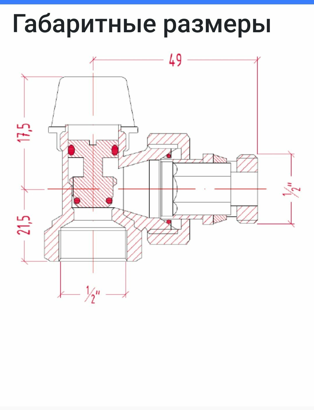

"Нормально" "голова" буде випирати вперед, що ТС не влаштовує.
Не буде)
Плюс ніпель
Змінено користувачем yoojin
1 час назад, B.S.V. сказал:
А на фото, люфт на кріплені був повністю відсутній, і на конус не ставав. І замовник сказав, нащо мені ця "балумба" спереді.
Майже 14 років стоїть і норм.
має буть нормально, в мене як раз біля сантиметру "зайвих" бо стільниця трошки стирчить і плюс треба трошки полотенчік відсунути від стільниці. Мінус що закривати-відкривати буде нереально, ну або якийсь "ключік" наколхозіть. В общем подумаю.
У випадку з перевернутим краном не подобається декілька моментів - найголовніше що оскільки американка стає з боку стіни то сам полотенчік треба на неї ставити/монтувати збоку, тобто треба мати трошки вільного ходу, бо на стандартний монтаж він ставиться згори вниз, потім получається що варіант "закрити та зняти" сенсу взагалі не має, бо кран залишається на полотенчіку, але треба думати.
Прям зовсім нормального варіанту схоже нема і всі вони мають різні "але", дякую всім хто відгукнувся є над чим подумати тепер

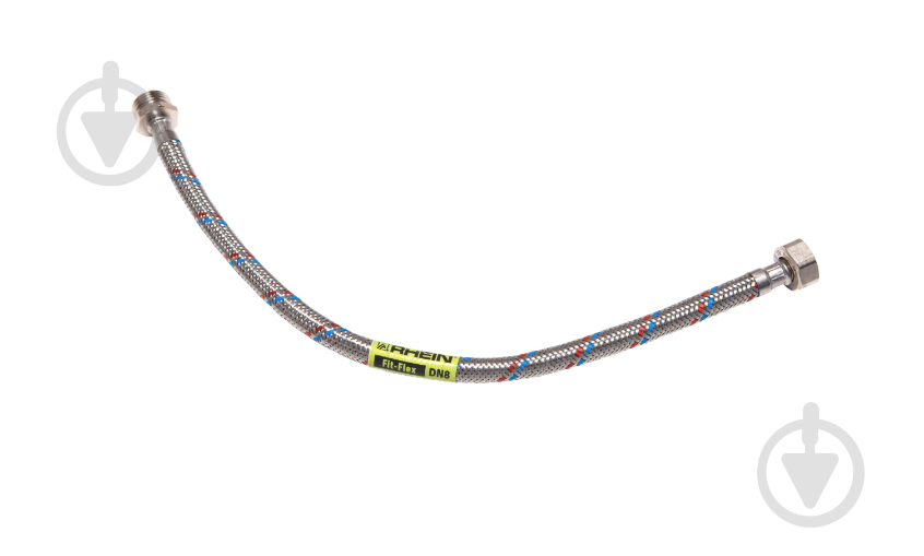

Потрібно подовжити шланг до змішувача. Звичайний шланг Вн-Зн підійде, не буде протікати, чи краще брати Вн-Вн і ніпель між шлангами?
А купити шланг потрібной довжини не варіант? Бо я в житті не бачив такого цірку якщо чесно.

1 годину тому, murava сказав:
Краще вз
Теоретично меньше на одну прокладку.
Надійніше.
Це зрозуміло, цікавило трохи інше, чи достатньо там зовнішньої різьби, щоб нормально прокладку притиснути?
1 година тому, Vikctor сказав:
Це якось заважає нормальному функціонуванню? Все рівно того не видно. Ну можна і довший шланг купити, він змінний, але це треба зняти змішувач, зняти шланг, подивитися який треба і знайти такий самий, але довший. В результаті отримати те саме, тільки більше проблем і витаченого часу.
