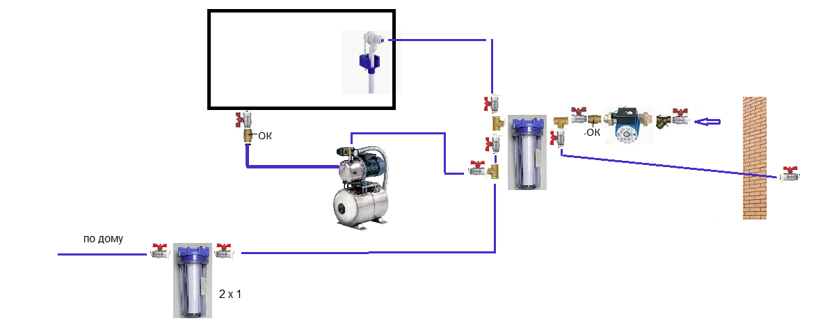

SAN67 Опубліковано: 28 червня 2025 Поділитись Опубліковано: 28 червня 2025 В 25.06.2025 в 21:19, V.K.L сказал: Подскажите, поделитесь Для примера 2 Посилання на коментар Поділитися на інших сайтах More sharing options...

Дорофеев Сергей Опубліковано: 30 червня 2025 Поділитись Опубліковано: 30 червня 2025 В 28.06.2025 в 16:38, SAN67 сказал: Для примера Схема хорошая. Но не отвечает желанию заказчика. Он просит нужна автоматика для насоса, разграничить так чтоб когда напор хороший бочку и насос не трогать. Всё прекрасно прорисовано. Добавьте перелив в накопительном баке Посилання на коментар Поділитися на інших сайтах More sharing options...
SAN67 Опубліковано: 1 липня 2025 Поділитись Опубліковано: 1 липня 2025 В 30.06.2025 в 12:05, Дорофеев Сергей сказал: нужна автоматика для насоса Я так и понял. Автоматика для насоса присутствует на насосе. В данной схеме режим работы переключается вручную. Возможно ТС хочет автоматику для переключения режимов работы, но это уже будет иная схема. Потребуется датчик давления, электромагнитное реле, краны с электромагнитным управлением. В 30.06.2025 в 12:05, Дорофеев Сергей сказал: обавьте перелив в накопительном баке Перелив по желанию и возможности. 1 Посилання на коментар Поділитися на інших сайтах More sharing options...

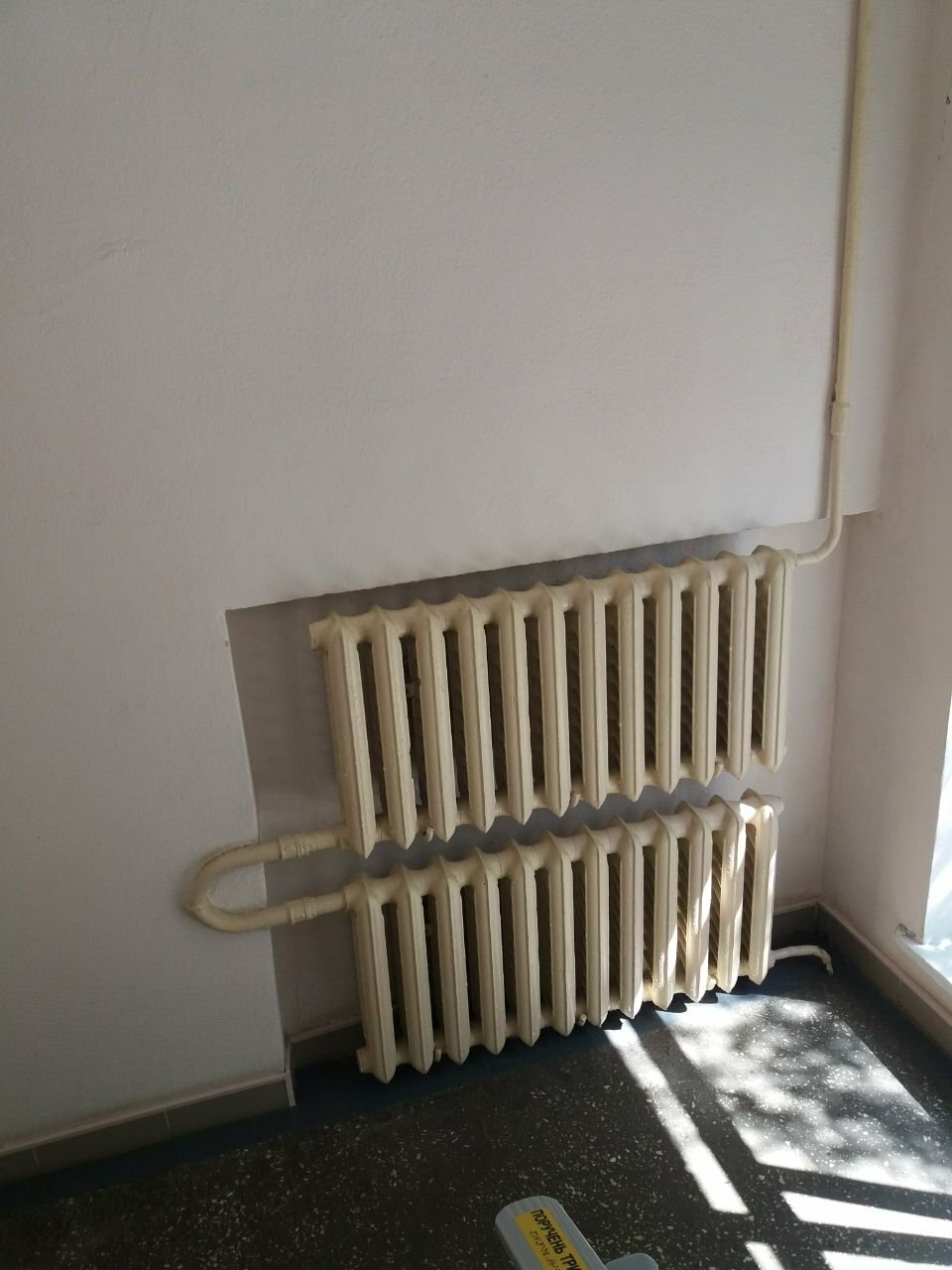

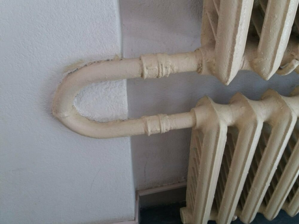

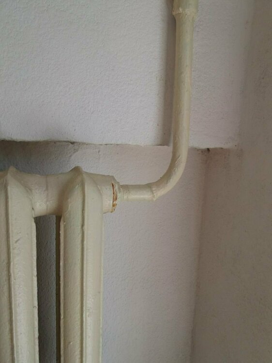

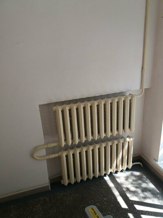

АлександрБ. Опубліковано: 1 липня 2025 Поділитись Опубліковано: 1 липня 2025 (змінено) Приветствую. Часто вижу такую ситуацию : На чугунных радиаторах, когда две секции работают как один, составной радиатор, - патрубок-перемычка между самими радиаторами выполнен из толстой трубы, скорее всего 1¼" . А подводки к радиаторам выполнены более тонкой, вероятно ¾". Прошу объяснить, что это и зачем ? Какая физика здесь работает ? Фото ниже. Спасибо. . . Змінено 1 липня 2025 користувачем АлександрБ. Посилання на коментар Поділитися на інших сайтах More sharing options...
Дорофеев Сергей Опубліковано: 1 липня 2025 Поділитись Опубліковано: 1 липня 2025 11 часов назад, SAN67 сказал: Перелив по желанию и возможности Шутите? Шутите, шутите. Многие от так же с заземлением шутили. И на предохранителях экономили. Хватило раз у заказчика воду из полуподвала выкачивать. Всего месяц после установки накопителя мы тоже шутили. Посилання на коментар Поділитися на інших сайтах More sharing options...
Vikctor Опубліковано: 1 липня 2025 Поділитись Опубліковано: 1 липня 2025 1 час назад, Дорофеев Сергей сказал: Шутите? Шутите, шутите. Многие от так же с заземлением шутили. И на предохранителях экономили. Хватило раз у заказчика воду из полуподвала выкачивать. Всего месяц после установки накопителя мы тоже шутили. Маю півкубову ємність в себе. Навіть думки не було про перелив. Не уявляю що треба робити з тим поплавком, щоб таке трапилося. 1 Посилання на коментар Поділитися на інших сайтах More sharing options...
andrey_ka Опубліковано: 2 липня 2025 Поділитись Опубліковано: 2 липня 2025 11 годин тому, АлександрБ. сказав: Какая физика здесь работает ? ІМХО. Вода заходить в радіатор №1, проходить його і через перемечку 1¼ переходить у радіатор №2 , проходить і впирається в трубу 1/2. Із за цієї труби 1/2 швидкість різко падає і поки вода намагається протиснутись в цю трубу радіатори віддають тепло у кімнату. Вода заходить в радіатор №1, проходить його і якщо перемичкв буде 1/2 то впирається в неї , швидкість різко падає і поки вода намагається протиснутись у радіатор №2 радіатор №1 віддає тепло у кімнату. Відповідно вода охолоджується і потрапляє у радіатор №2 вже охолодженою. Таким чином маєм два нерівномірно нагрітих радіатора. Тому між радіаторами і ставлять трубу великого перерізу. Посилання на коментар Поділитися на інших сайтах More sharing options...
АлександрБ. Опубліковано: 2 липня 2025 Поділитись Опубліковано: 2 липня 2025 11 минут назад, andrey_ka сказал: ІМХО. Вода заходить ... Дякую за відповідь. Все було би логічно, якщо би на вході теж була товста труба 1¼ з достатньою подачею. Але ж там, на вході, стоїть така ж тонка, як і на витоку. Кількість води, що заходить, має дорівнювати витоку. !0 літрів зайшло - 10 літрів вийшло. Звідки ж візьметься додаткова порція води, котра створює (може створити) затор перед другим радіатором ? І ще, у разі, якщо ваша версія правильна, - тоді можна стверджувати треба признати, що перед першим радіатором, на вході, також буде пробка. І чималенька, бо труба входу тонка. А це не правильно, тобто протирічить гідравличному розрахуну СО. Посилання на коментар Поділитися на інших сайтах More sharing options...
Фрай Опубліковано: 2 липня 2025 Поділитись Опубліковано: 2 липня 2025 Навіть не знаю, на мій погляд andrey_ka вам все досить чітко пояснив. якщо у вас є сумніви 14 хвилин тому, АлександрБ. сказав: А це не правильно, тобто протирічить гідравличному розрахуну СО то мабуть ви зможете показати цей самий гідравличний розрахунок у конкретному прикладі? Бо наскільки пам’ятаю то збільшення діаметру у певних випадках впливає на продуктивність Посилання на коментар Поділитися на інших сайтах More sharing options...
АлександрБ. Опубліковано: 2 липня 2025 Поділитись Опубліковано: 2 липня 2025 1 минуту назад, Фрай сказал: то мабуть ви зможете показати цей самий гідравличний розрахунок у конкретному прикладі? Не покажу, це фото зі сходової площадки полікліники, 5 поверхівка, часів есесеру. Я до того, що тоді все робилося за типовими проектами, і там усьо було сто разів вирахувано и перевірено на минулих таких об'єктах. І, оскільки таке рішення бачу часто, то сумнівів у правильності його розрахунків та застосування виникати просто не може. 6 минут назад, Фрай сказал: якщо у вас є сумніви Я ні в якому разі не ставлю під сумнів пояснення шановного andrey_ka. Просто таке пояснення не знаходить у мене усвідомлення та прийняття процесу. Можливо я не дуже відчуваю тонкощі гідравліки. Посилання на коментар Поділитися на інших сайтах More sharing options...
andrey_ka Опубліковано: 2 липня 2025 Поділитись Опубліковано: 2 липня 2025 2 години тому, АлександрБ. сказав: Все було би логічно, якщо би на вході теж була товста труба 1¼ з достатньою подачею. Немає ніякої різниці , яка труба на вході , головне яка труба на виході , бо іменно вона створює затор. Скажімо вода підходить до радіатора зі швидкістю 2л/хв. , далі попадаючи в радіатор щвидкість падає до 1л/хв. Проходячи через радіатор та попадаючи в трубу швидкість знову стане 2л/хв. Якщо ви поставите на вході трубу більшого діаметра , то просто в радіатор вода буде заходити зі швидкістю 4л/хв. , далі швидкість впаде до 3л/хв. а вже на виході в трубі швидкість буде ті самі 2л/хв. І ніякої зайвої води . Об`єм води не міняється , міняється швидкість. 2 години тому, АлександрБ. сказав: І ще, у разі, якщо ваша версія правильна, - тоді можна стверджувати треба признати, що перед першим радіатором, на вході, також буде пробка. І чималенька, бо труба входу тонка. А це не правильно, тобто протирічить гідравличному розрахуну СО. Вода мандрує по трубі зі сталою швидкістю (якщо ця труба має однаковий діаметр) і для неї весь радіатор це пробка , починаючи від входу і закінчуючи виходом. 1 Посилання на коментар Поділитися на інших сайтах More sharing options...

AndryG Опубліковано: 3 липня 2025 Поділитись Опубліковано: 3 липня 2025 (змінено) 21 годину тому, andrey_ka сказав: Таким чином маєм два нерівномірно нагрітих радіатора. Тому між радіаторами і ставлять трубу великого перерізу. Далі вода іде на поверх вище/нижче і наступні радіатори будуть з величезною різницею температур? Щось не сходиться. Між поверхами перемичка набагато довша і аж такої великої різниці не спостерігається, а тут пів метра труби всього лише. Враження, що поставили великий переріз, щоб гідравлічний опір гілка був розрахунковий та і все. Будь там тонша труба, то, можливо, посипеться баланс з іншими гілками. І на совєтьського інженера-гєнія я би так не спирався. Один так намалював, другий підмахнув. Як Сталін на пласких дахах будинків Змінено 3 липня 2025 користувачем AndryG Посилання на коментар Поділитися на інших сайтах More sharing options...
andrey_ka Опубліковано: 3 липня 2025 Поділитись Опубліковано: 3 липня 2025 50 хвилин тому, AndryG сказав: Далі вода іде на поверх вище/нижче і наступні радіатори будуть з величезною різницею температур? Звісно будуть , не знаю з якою але будуть однозначо. Вода ж протягом своєї мандрівки охолоджується. 54 хвилини тому, AndryG сказав: Враження, що поставили великий переріз, щоб гідравлічний опір гілка був розрахунковий та і все. Будь там тонша труба, то, можливо, посипеться баланс з іншими гілками. ІМХО. Скоріш за все ніхто цей шматок труби не розраховує і у всіх випадках між отакими здвоєними радіаторами ставлять перемичку великого діаметра , щоб забезпечити більш рівномврний нагрів обох радіаторів і щоб не паритись з розрахунком , а рахувати як один великий радіатор. 1 Посилання на коментар Поділитися на інших сайтах More sharing options...
