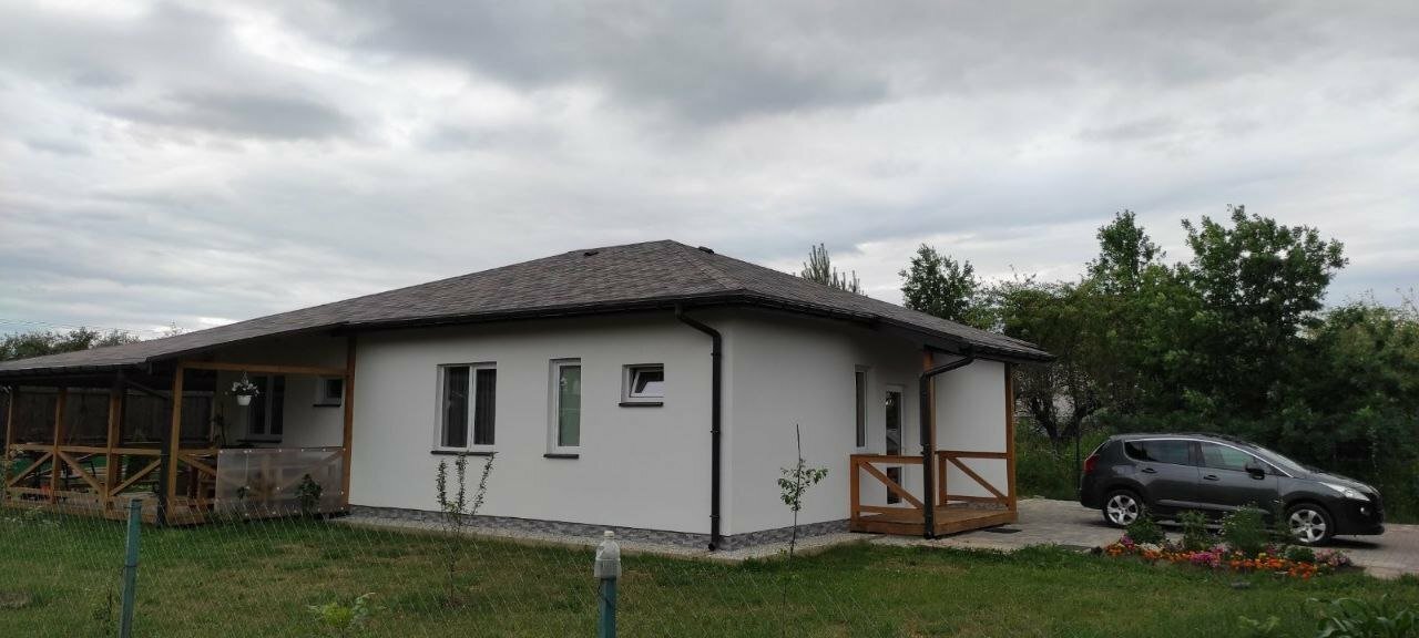

Досвід проживання в одноповерховому будинку із СІП панелей 3 роки. Зробив би знову, якби знадобилося;
1. Одноповерховий будинок із СІП панелей.
2. Знову би ретельно проробив проект за своїми потребами. Спираючись на три роки життя зробив би 2 речі трохи по-іншому - добавив би +-1.5м до висоти у коньку даху( на горищі в повний зріст стоїш тільки по центру) та  на 15-20см подовжив столешню на барному столі(сидіти вдвох з дружиною рядом буде вільніше). Це все.
3. Хозяйська спальня з санвузлом та гардеробною на схід.
4. Тераса на схід та кухня-вітальня на південь. На терасі гнучкі прозорі штори з ПВХ. Класна річ.
5. Гостьовий санвузол з душем при вході.
6. Технічна раковина з нержавійки у бойлерній.
7. Широкий(2м) та довгий(8м) коридор від входної двері.Будинок невеликий(106м.кв) але при вході відчуваєш простір. Люк на холодне горище з коридору.
8. Водяні теплі поли скрізь без ніяких радіаторів(окрім прикухонної кладовки, вона прохолодна). Кварцвініл по всьму полу .
9. Прикухонна кладовка з вікном - супер зручно.
10. Кухня - вітальня не менше 35м.кв.
11. Буржуйка у кухні - вітальні. При блекаутах взимку була дуже актуальна.
12. Подвійні вхідні двері з мікротамбуром.
13. Парковка для 2х машин рядом. Ворота не менше 5м.
14. Ганок перед вхідними дверима з дахом та з дерева.
15. Розетку на ганку. Зараз використовується для зарядки електромобіля. Хоча у подальшому можливо зроблю окрему лінію від стовпа.
Ще планується сарайчик з барбекю під дахом. Гаража не буде.
І ділянку взяв би соток 12-15, а в мене 6.25.
