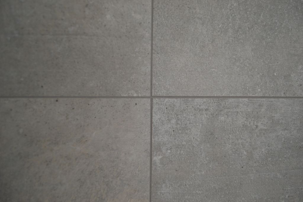

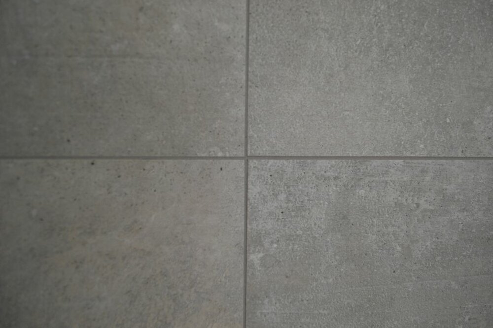

balex22 Опубліковано: 27 липня 2016 Поділитись Опубліковано: 27 липня 2016 Подскажите, пожалуйста, можно ли затирать эпоксидкой швы 1мм. Есть мнение, что это маленький шов и нужен минимум 1.5 Верно ли это? Посилання на коментар Поділитися на інших сайтах More sharing options...
Shulz Опубліковано: 27 липня 2016 Поділитись Опубліковано: 27 липня 2016 Подскажите, пожалуйста, можно ли затирать эпоксидкой швы 1мм. Есть мнение, что это маленький шов и нужен минимум 1.5 Верно ли это? С такими швами вообще то и укладывать очень не желательно и затирать головняка будет. Скажем так я за такие работы не берусь. 1 Посилання на коментар Поділитися на інших сайтах More sharing options...
LITMANENko Опубліковано: 27 липня 2016 Поділитись Опубліковано: 27 липня 2016 можно ли затирать эпоксидкой швы 1мм На банке литокол старлайк написано Предназначен для укладки плитки и затирки швов шириной от 1 до 15 мм внутри и снаружи помещений. А как на практике не знаю. 1 Посилання на коментар Поділитися на інших сайтах More sharing options...
mazurati Опубліковано: 28 липня 2016 Поділитись Опубліковано: 28 липня 2016 При ширине шва 1 мм - вырастет трудоемкость, корректность заполнения и гладкость шва останутся под вопросом. 1 Посилання на коментар Поділитися на інших сайтах More sharing options...
Бонис Опубліковано: 28 липня 2016 Поділитись Опубліковано: 28 липня 2016 Подскажите, пожалуйста, можно ли затирать эпоксидкой швы 1мм. Старлайк в тонком шве как я ни пытался заглаживать - выходит шероховатый Мапей Керапокси НеДизайн на тонком шве при кресте 1 мм, но фактически 1,5 мм делал хорошо. 1 Посилання на коментар Поділитися на інших сайтах More sharing options...
remontvannoj Опубліковано: 28 липня 2016 Поділитись Опубліковано: 28 липня 2016 можно ли затирать эпоксидкой швы 1мм Керапокси, шов 1 мм на ректиф. керамограните. Посилання на коментар Поділитися на інших сайтах More sharing options...
Vitaliy67 Опубліковано: 28 липня 2016 Поділитись Опубліковано: 28 липня 2016 Вот никак не пойму, как по фото можно оценить укладку плитки,затирку швов. Да и шов в 1мм у меня вызывает большие сомнения. Судя по фото там у плитки ещё та геометрия. Посилання на коментар Поділитися на інших сайтах More sharing options...
Бонис Опубліковано: 28 липня 2016 Поділитись Опубліковано: 28 липня 2016 как. Никак. Если классный шов сфотать в макро - будет еще тот ужас, а криворукая укладка издалека - на фото будет нормально выглядеть. Посилання на коментар Поділитися на інших сайтах More sharing options...
balex22 Опубліковано: 28 липня 2016 Поділитись Опубліковано: 28 липня 2016 Старлайк в тонком шве как я ни пытался заглаживать - выходит шероховатый Мапей Керапокси НеДизайн на тонком шве при кресте 1 мм, но фактически 1,5 мм делал хорошо. именно так, крест 1 мм но потом небольшое расширение будем надеятся, что все получится ) Посилання на коментар Поділитися на інших сайтах More sharing options...
