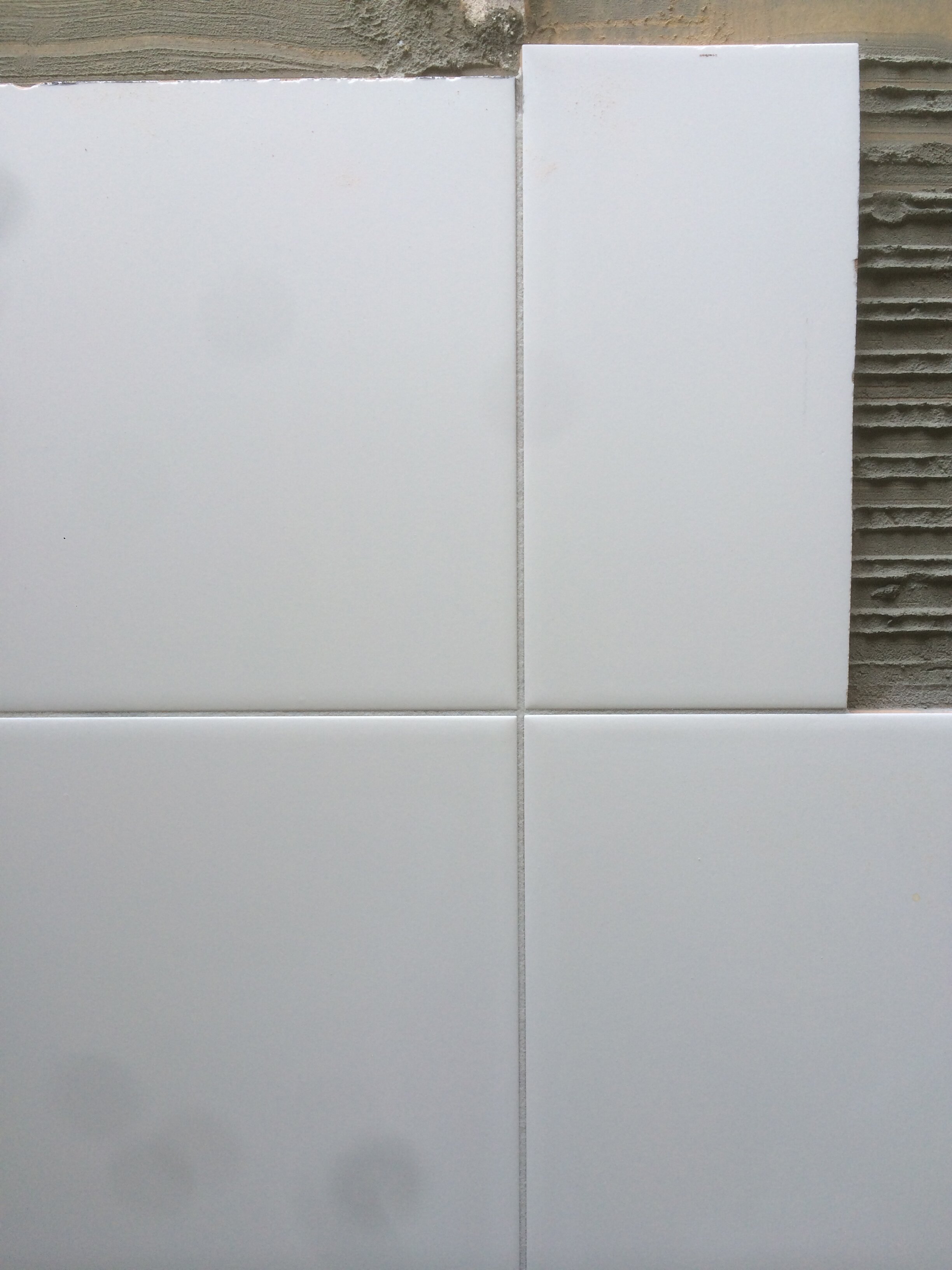

Здравствуйте! Нужна помощь знатоков )
Дошло у нас дело до затирки. Плитка в ванной белая. Хочу белую затирку, которая через какое-то время не станет "грязного" цвета. Поэтому думаем затирать эпоксидной затиркой. Наш плиточник с такой затиркой не работал. Другого мастера искать исключено, поэтому будем учиться затирать с ним вместе. Пересмотрела всевозможные видео (конечно же видео Бониса в первую очередь:)). В общем понятно..... Но боююююсь! И есть вопросы:
1) Какой фирмы БЕЛУЮ затирку лучше взять? Mapei Kerapoxy или Litokol?
Клей для плитки у нас серый (что нужно было класть в этом случае на белый прочитала уже поздно), поэтому нужна непрозрачная затирка. Склоняюсь к Mapei Kerapoxy (не дизайн) из-за цены и мелкозернистости (по мнению Бониса). Но пугает сложность работы с ней... Справимся ли мы? (мастер у нас в принципе аккуратный, но ооочень медленный; я буду ему помогать).
2) Сколько нужно затирки? Белая затирка для плитки настенной 20х20, шов 1,5 мм, площадь 22 м2. Серая затирка для пола - плитка 20х20 (а по факту где-то 19х19), шов 2,5 мм, площадь 5 м2.
3) Плитка белая матовая и на полу разноцветная матовая шероховатая слегка. Отмою ли я ее???
4) Если покупаешь Mapei Kerapoxy, то нужно обязательно брать Mapei Cleaner или можно Litonet? А может ну их... да купить средство для духовок "Мастер Клинер" или спирт? )))

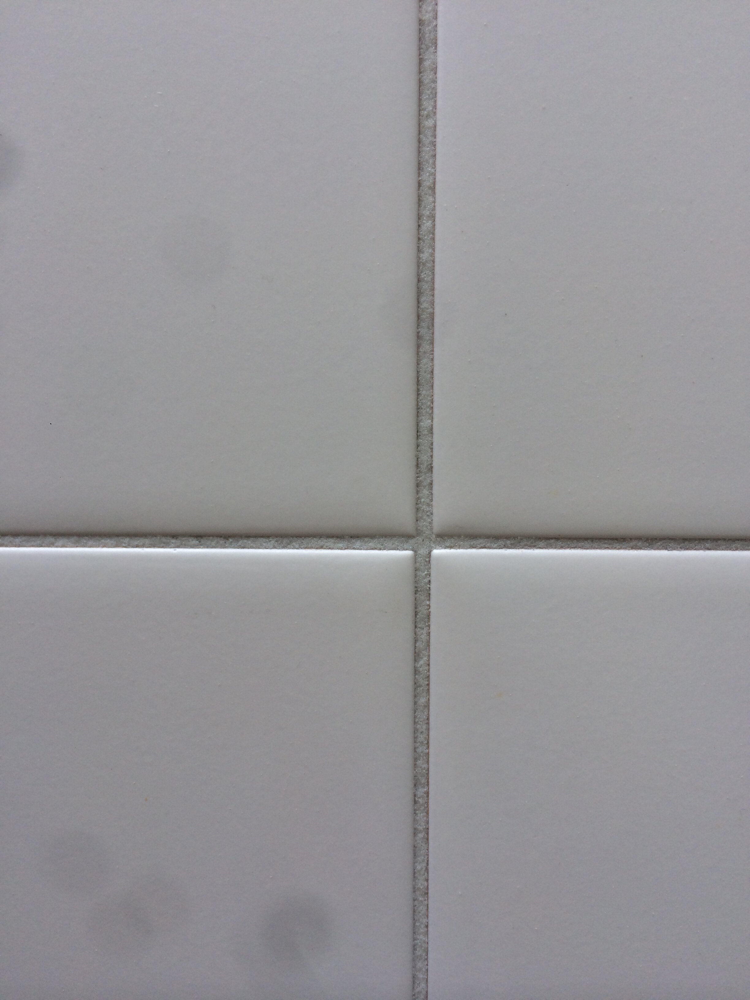

Здравствуйте! Выскажу свое мнение
Белой затирке на полу не место. Даже при аккуратном исполнении с заглаживанием пальцем :) какая-то зернистость, хоть и самая мелкая, есть и, возможно, в ней будет задерживаться грязь. Швы абсолютно белыми могут не остаться. Швы - это пластмасса, при хождении они могут царапаться микрочастицами мусора. Даже самый гладкий шов со временем может оказаться поцарапанным и грязь будет задерживаться так, как задерживается на поцарапанностях белых пластмассовых поверхностей.
Мапей Керапокси вроде самая мелкозернистая среди Старлайка, Керапокси Дизайна и просто Керапокси. Другие не пробовал. Тяжелая в работе, гуще других, легче мыть теплой водой.
На стенах будет нормально. Недавно видел свою работу двухлетней давности - жасминовые швы как новые. Но на полу абсолютной гарантии чистоты нет.
Есть способы с мытьем спиртом , водкой, добавлением чистящего средства в воду при мытье. Я не пробовал. Очищаю средством для духовок на следующий день. Специальные фирменные средства последнее время не беру.
Затирка Керапокси как-бы для больших швов, но я заполнял швы на ректифицированной плитке, положенной на крест 1 мм плюс регулировка клиньями, т.е. фактически 1,5 мм. Получилось.
Расход зависит в том числе и от заполненности швов клеем. Лучше взять сначала минимальную упаковку 2 кг, попробовать, заодно и понять расход, потом купить с небольшой недостачей, а в конце докупить . Ориентир для начала - 150 грамм на м2, но будет больше. Т.к. плитка шершавая, лучше сделать тест на предмет отмытия. Вдруг не получится - тогда от эпоксидки нужно будет отказаться. Неотмытая плитка , особенно белая, не только по моим наблюдениям, затертая Литоколом Литохром Старлайк может пожелтеть. Как с Мапей Керапокси - не знаю, но зачем рисковать? Говорят, если добавить чистящее средство в воду, то отмывается легче. Я так не делал, т.к. считал, что может портиться материал затирки, но народ говорит, что все нормально. Можете попробовать , а на следующий день уже помыть средством окончательно. Средство едкое, лучше работать в полумаске с угольным фильтром. Фирменные средства , может , менее едкие (концентрация меньше?), более вкусно пахнут, но смысл один. Защищаться нужно и при работе с фирменным.

Тонкие швы Старлайком делать - по шероховатости будет то же самое. Как ни заглаживал пальцем, ничего не получалось. Это есть в моей большой текстовой инструкции, ссылку на которую я где-то выкладывал.
Может затереть белой цементной затиркой, а швы покрыть лаком от Пропеллера? работать надо будет ювелирно, только на полу. На стенах можно будет пропиткой пройти.
и он шершавый, на полу загрязнится, и эту грязь оттуда не вычистишь.

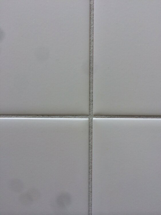

Гладкий шов никак не получается. Причем делила эти швы на четыре "зоны" и пробовала работать с ними по разному. Одну часть сразу во время размывания пальцем заглаживала, другую не сразу, а через некоторое время, при этом намочив из распылителя водой. Через полчаса при заглаживании затирка просто липнет и отдельные крупинки за пальцем тянуться.
На пол мы уже купили цементную затирку KIILTO и этой же фирмы защитное средство SEAL. Затирка на пол серая и плитка на полу с эффектом состаривания. По поводу пола вообще не переживаю.
А вот что делать с БЕЛЫМИ швами на белой плитки. Беспокоит непосредственно зона примыкания к ванне и полки между ванной и стенами. Думаю, что этот участок быстро от воды пожелтеет.
Если брать цементную фугу, то для таких ТОНКИХ ШВОВ какой фирмы лучше взять? Не могу решить Mapei Ultracolor Plus, или Kiilto, или может другую какую-то?

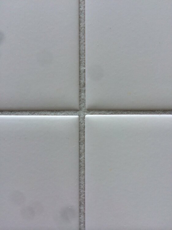

Я сбрызгиваю и веду так, что палец скользит по верхушкам крупинок, утапливая их. Вода не дает липнуть. Но на тонком шве не получалось.

Белым должно получиться нормально. На тонком шве затирка выходила довольно гладкой. идеализировать не надо, мелкая фракция немного присутствует. Будет ли белоснежным - не знаю. У Мапея Ультраколор Плюс белая затирка не белоснежная, на белой плитке она немного темнее, но смотрится нормально. Можно попросить взять у продавца немного массы на пробу и мазнуть в заранее подготовленный принесенный образец. От одного взятого грамма никому плохо не станет
