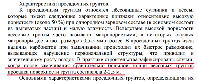

Vikctor хотел спросить, видно что Вы не выполняли дренаж вокруг плиты, на что ссылались?
Видимо, решение принималось, исходя из этого:
А у меня пятно застройки и вовсе на песчаной почве с низким УГВ.
1GOG уже ответил. Кроме того задолго до начала строительства успел отметить, что вода на поверхности не задерживается и луж практически не бывает. УШП ведь универсальная система для различных условий. Мои условия явно не самые худшие.

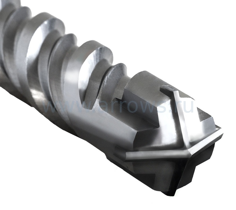

Реально в таком камне перфоратором просверлить дыру под закладную из арматуры?
Да, но гораздо тяжелеее чем в бетоне например. У меня перф китайский откровенно неудачный и то уверен, что под крепления домофона, фотоэлементов автоматики ворот, таблички с адресом и т.п. мелочёвки отверстия пробурю. Если же нужно 12-м буром например заглубиться на 15-20см, то стрёмным перфом это 10-15 минут наверное...
Бур бош с такой головой бурит на ура

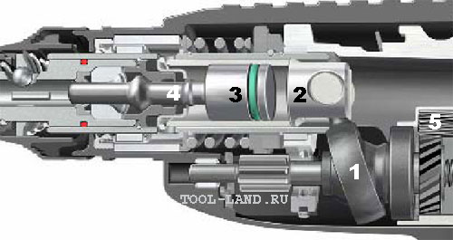

Перфоратор может быть и китайским ( просто у него ресурс меньше)
Главное чтобы ударный механизм был электропневматическим (пневмомеханическим )
Самым слабым местом является зеленая кольцевая резика ( на рис.) которая находится на поршне под №3, при износе которой удар ( бой) вроде есть, но бурит в 10 раз хуже
Я свой положил на высверливании отверстий для подрозетников в полнотелом кирпиче (М200-600) перегородок. С тех пор нормально не работает. Всё в ремонт ношу - тоже какие-то резинки меняют. Бой пропадает без нужной резинки. Т.е. в любом режиме он как дрель работает. Бой пропадает не резко, а как бы угасает...
Пробовали или теоретически? Я обычным буром пару раз пробовал - пипец тяжело идёт! А в эффективность дорогих фирменных расходников для электроинстумента с прошлой весны не верю. Сначала купил почти за 300грн сверло по металлу DeWALT Extreme2 HSS-G. Сверлило неплохо, но не так чтобы усилий не требовалось. Поломалось после 20 или 30 отверстий. Дальше перестал выделываться и приобрёл китайские обычное P6M5 за 60грн и кобальтовое P9 за 150грн. Самым дешёвеньким сверлить конечно тяжело, но хватило его на вдвое большее кол-во отверстий. А кобальтовое вообще отличное сверло и почти не затупилось. Для болгарки тоже купил попробовать крутой диск от 3М Cubitron II. В сети с ним куча роликов, где его превозносят за быстроту реза и неубиваемость. Наверное я резать не умею, но сточился диск быстрее моих привычных norton vulcan от Saint-Gobain, стоящих в три раза дешевле...
Пробовал и на камне и на бетоне ( понравилось)
Бош не дорогой 150 гр ф12
На болгарку ( 150мм) беру запорожские отрезные толщиной 2мм
Почему 2мм ( а не 1.2-1.5) под нагрузкой не изгибаются, уверенней работаеш
