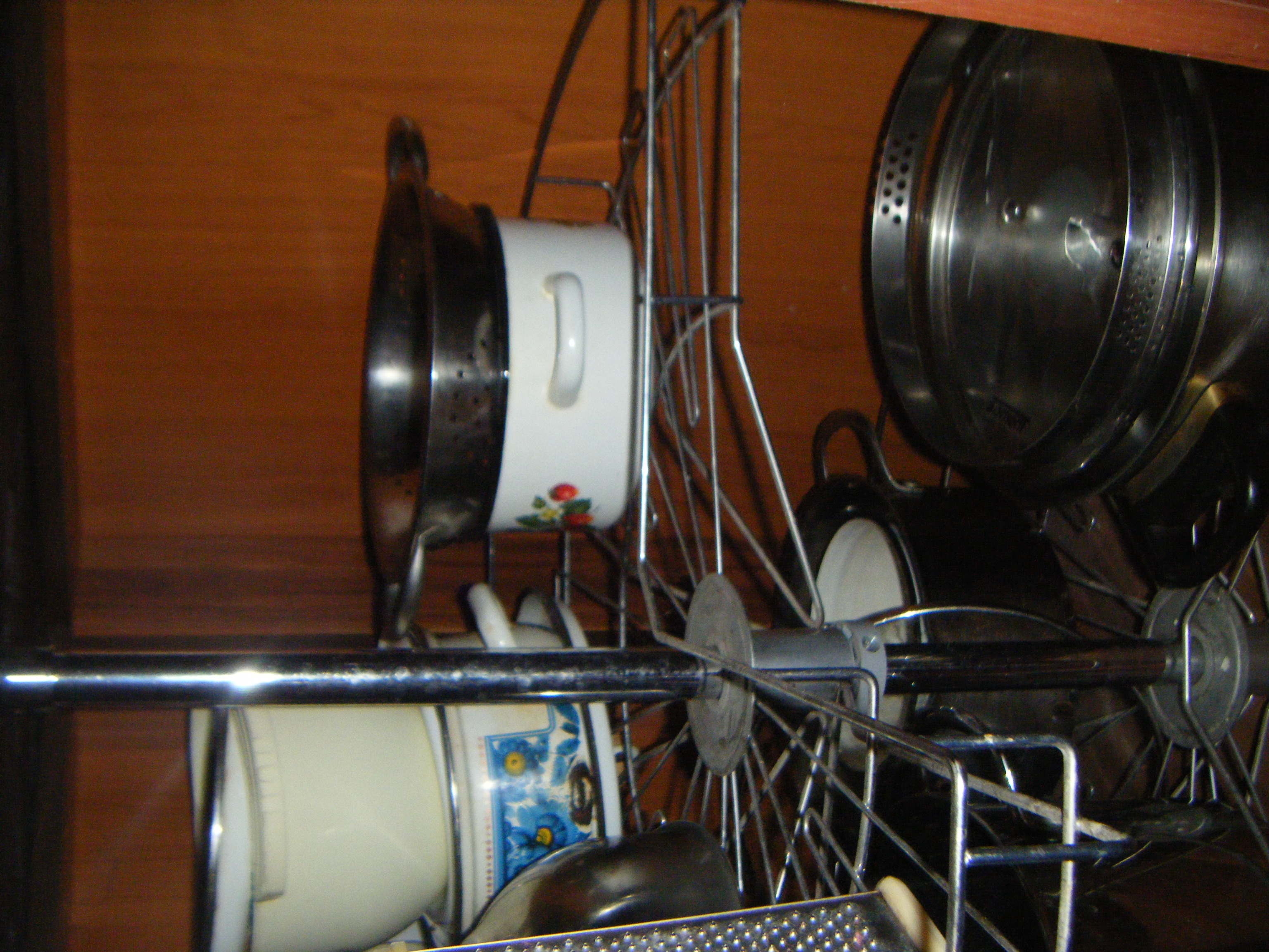

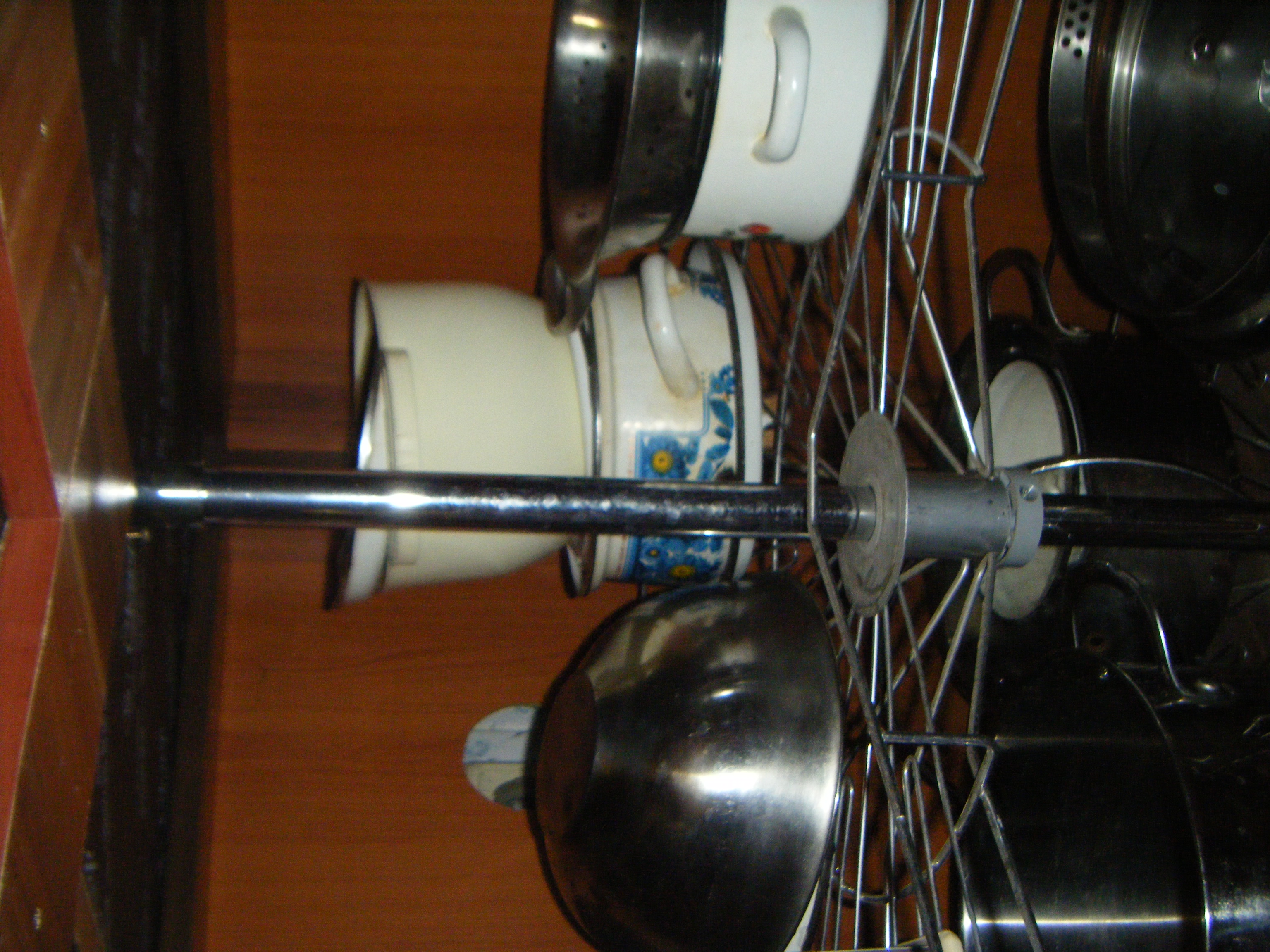

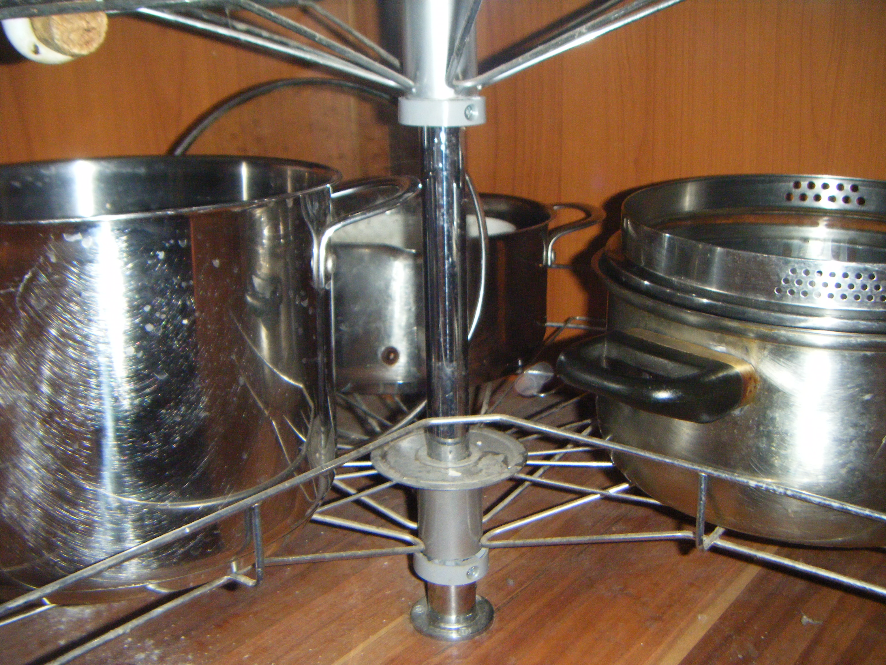

Там шкафы к стене крепятся на планку - танк выдержит. Для верхних это неплохо, а для нижних - излишне. Куда они сдвинутся?
Я покупал в IKEA то ли низкий шкаф, то ли высокую тумбочку - она тоже была с крепежом к стене - это защита от опрокидывания мебели. Насколько мне известно, в Нидерландах собрали статистику по несчастным случаям, связанным именно с опрокидыванием мебели, посчитали расходы, сказали "да ну нах!" и ввели требование что вся мебель должна крепиться к стене "из коробки". Так дешевле чем потом лечить пострадавших (тем более большая часть из них - это дети, которые умудряются использовать шкафы как лестницы).

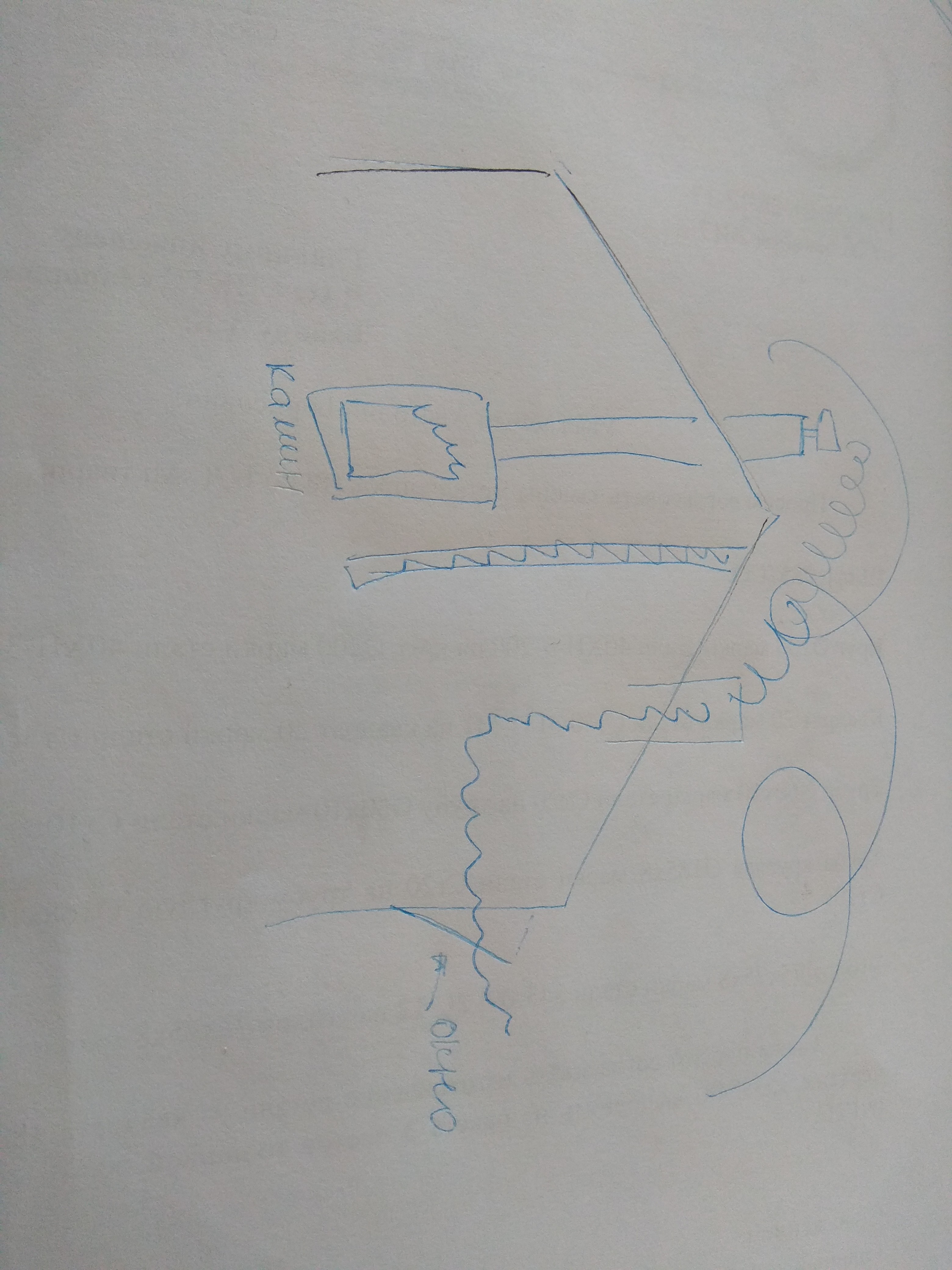

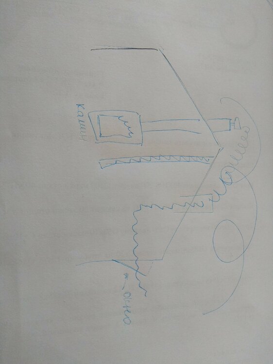

Я имел в виду такую ситуацию. Конечно, с самим дымоходом вопросов нет. Только в районе конька есть зона турбулентности, и вентканалы надо поднять выше нее. Иначе в вентканале может быть обратная тяга

У меня не сильно от норм далеко получилось (угол наклона крыши 20градусов), но в варианте с естественной вентиляцией тяга никогда не "переворачивалась". Вентилятором естественно можно сделать все, особенно если дом достаточно герметичный.
Я один раз заметил опрокидывание или скорее снижение тяги в дымоходе камина.
Если работает на кухне вытяжка, а у меня их две - одна на крыше, вторая внизу и иногда врубаем их обе, чтобы все запахи от готовки убрать, так вот при подкидывании дров заметил, что дымок не много попал в конмату.
Но это такой редкий случай.
А по вентиляции, в идеале выводить вильпу под самый конек.
Я заметил такое явление, что при передвижении масс воздуха со сменой давления осенью зимой весной, часто бывает так, что давление воздуха внутри дома ниже, чем на улице. Тут опрокинуться в одноэтажке может. Но это тоже не надолго, очень редкое крайне не продолжительное явление.
В котельной такое наблюдал.
И думаю связано это с работой газового котла и герметичным домом в целом.
Так как котлу проще потянуть воздух через вытяжку, и часто выдавал ошибку по тяге.
Решился вопрос прикурченным не много анемостатом на вентиляции.
Уже в этом сезоне ни разу не было такого.
