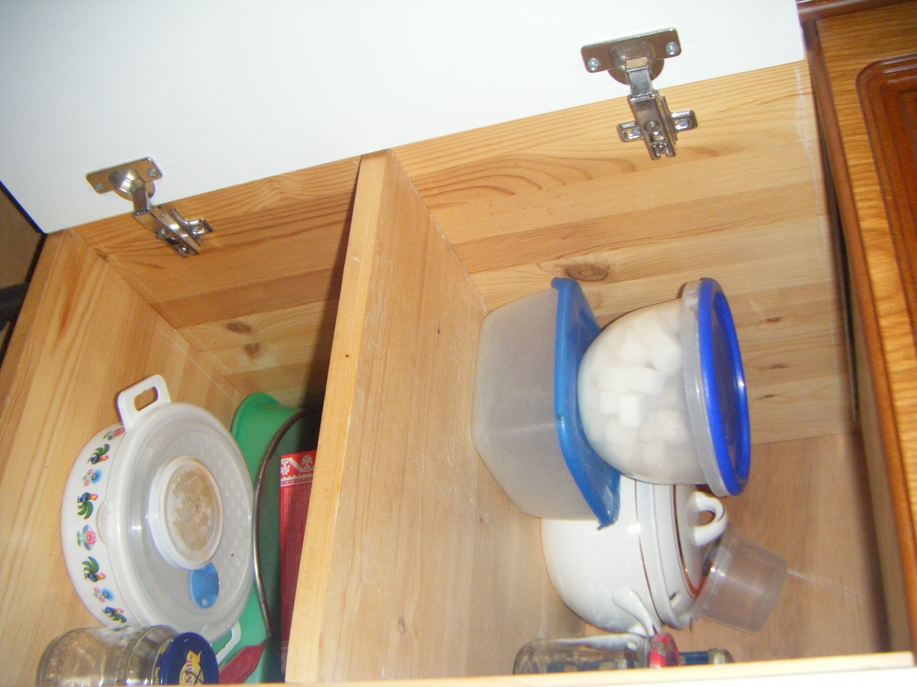

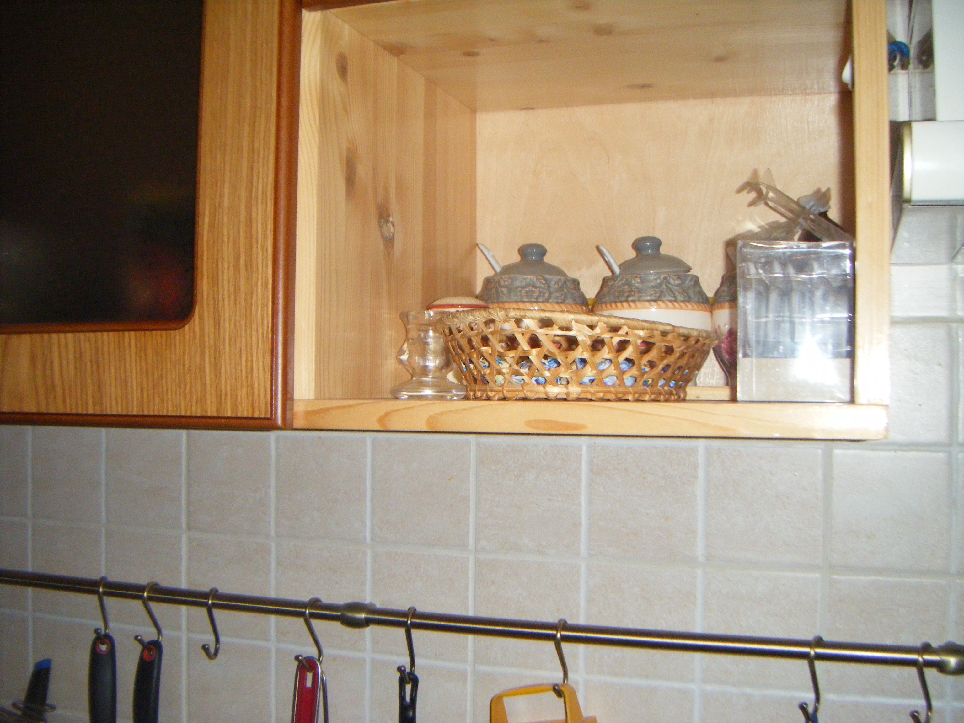

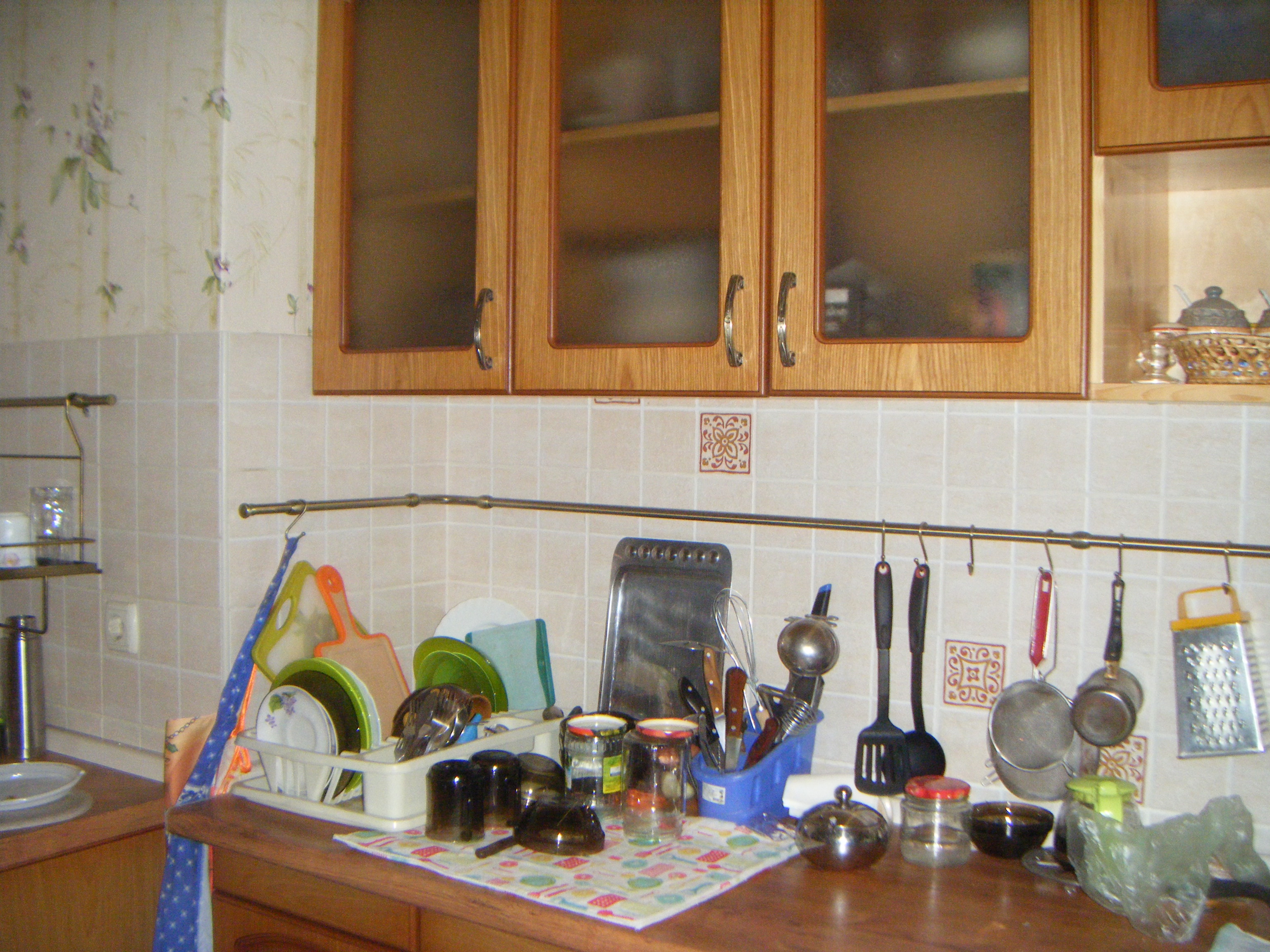

Обещанные фото:DSCF1698.thumb.JPG.9297c68e724de063b8b2eced3d5ef9ec.JPG

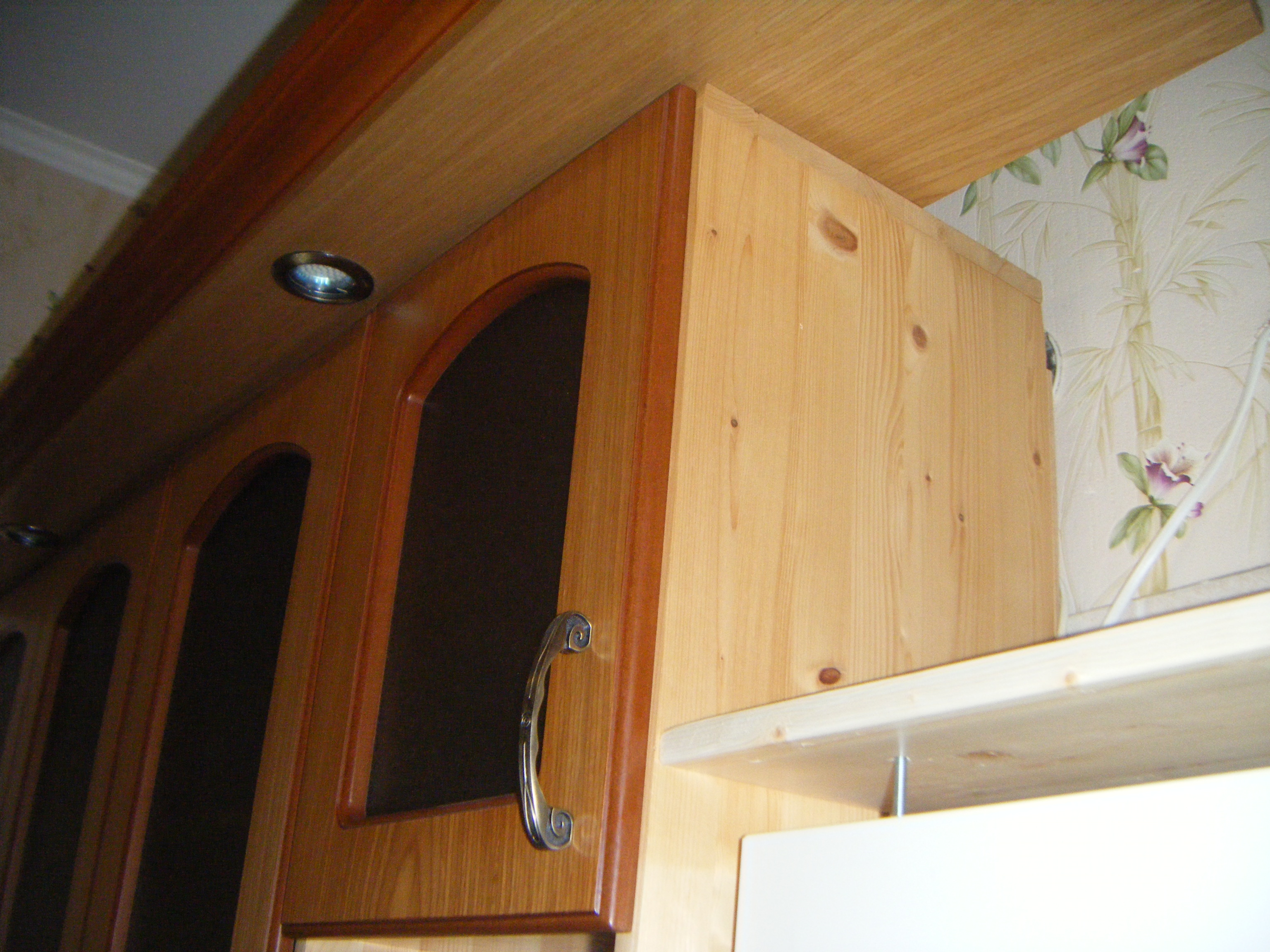

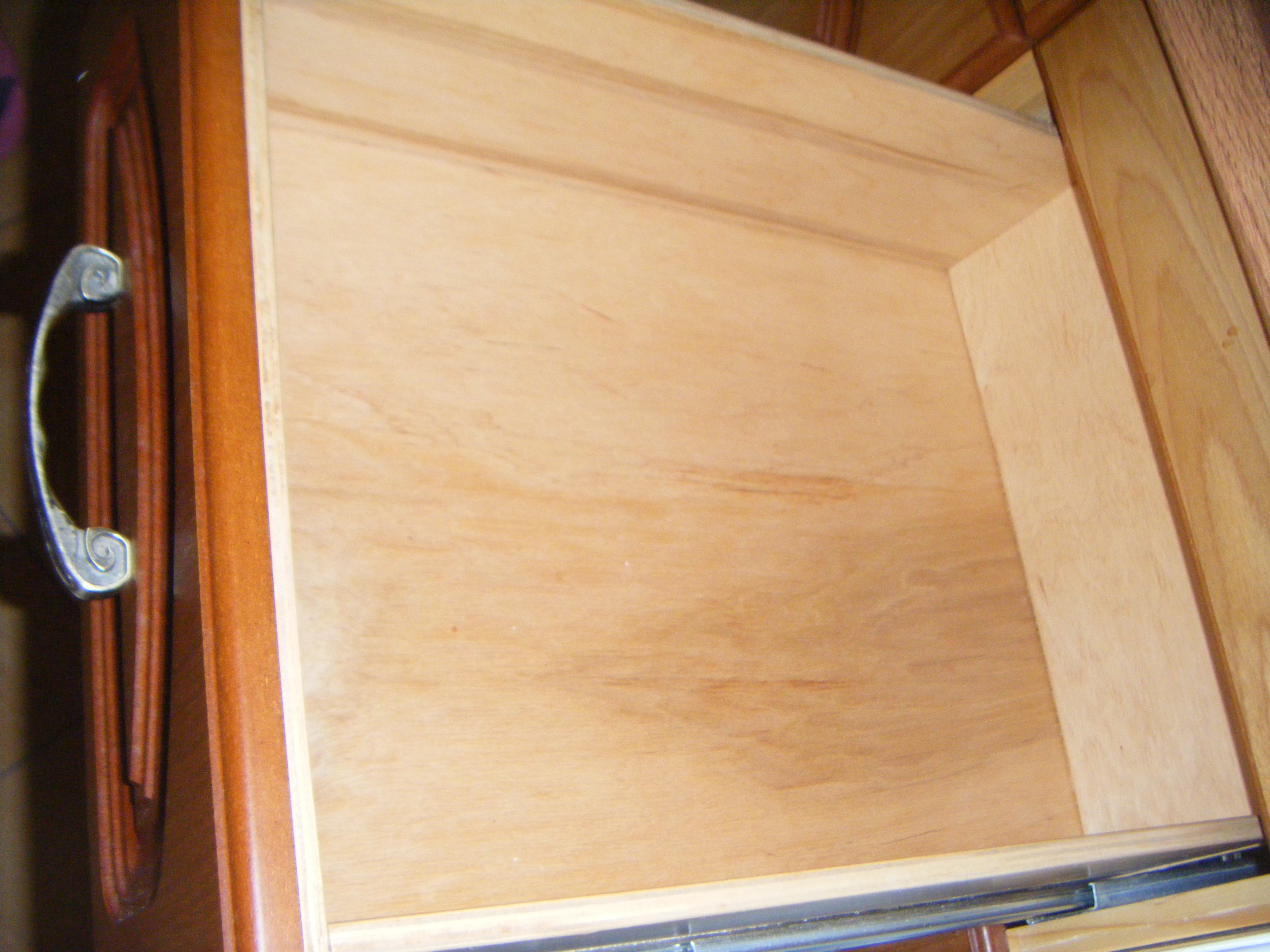

DSCF1703.thumb.JPG.91c37e2bc77fab803adc446141abeb93.JPGЯщики из фанеры, фурнитура простая. Вытяжка в этот раз менялась - щит чуть светлее, но он чуть потемнеет (появится желтизна) - цвет выровняется. Там еще не доделано - будут фасады.
  • Лайк 8

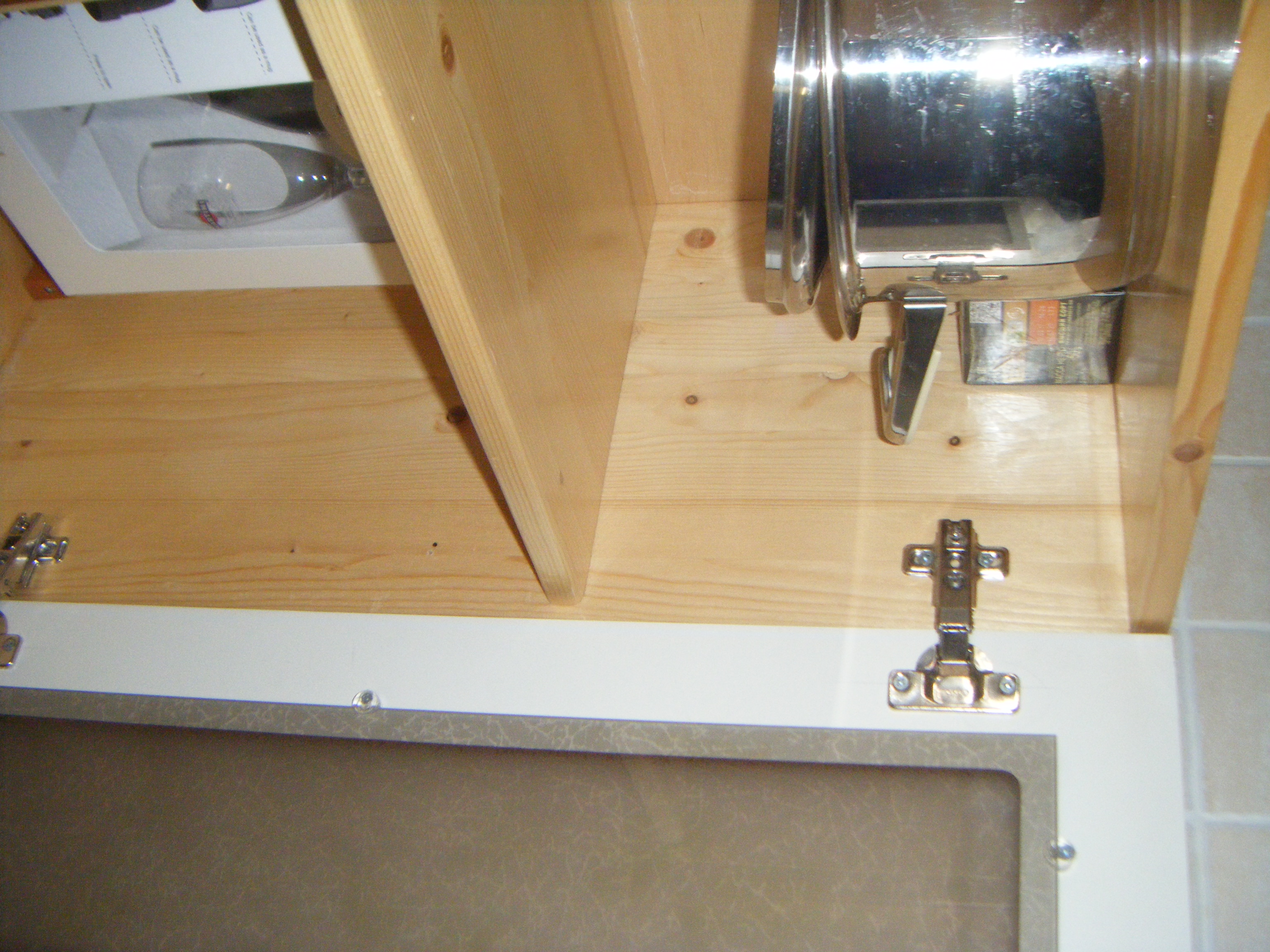

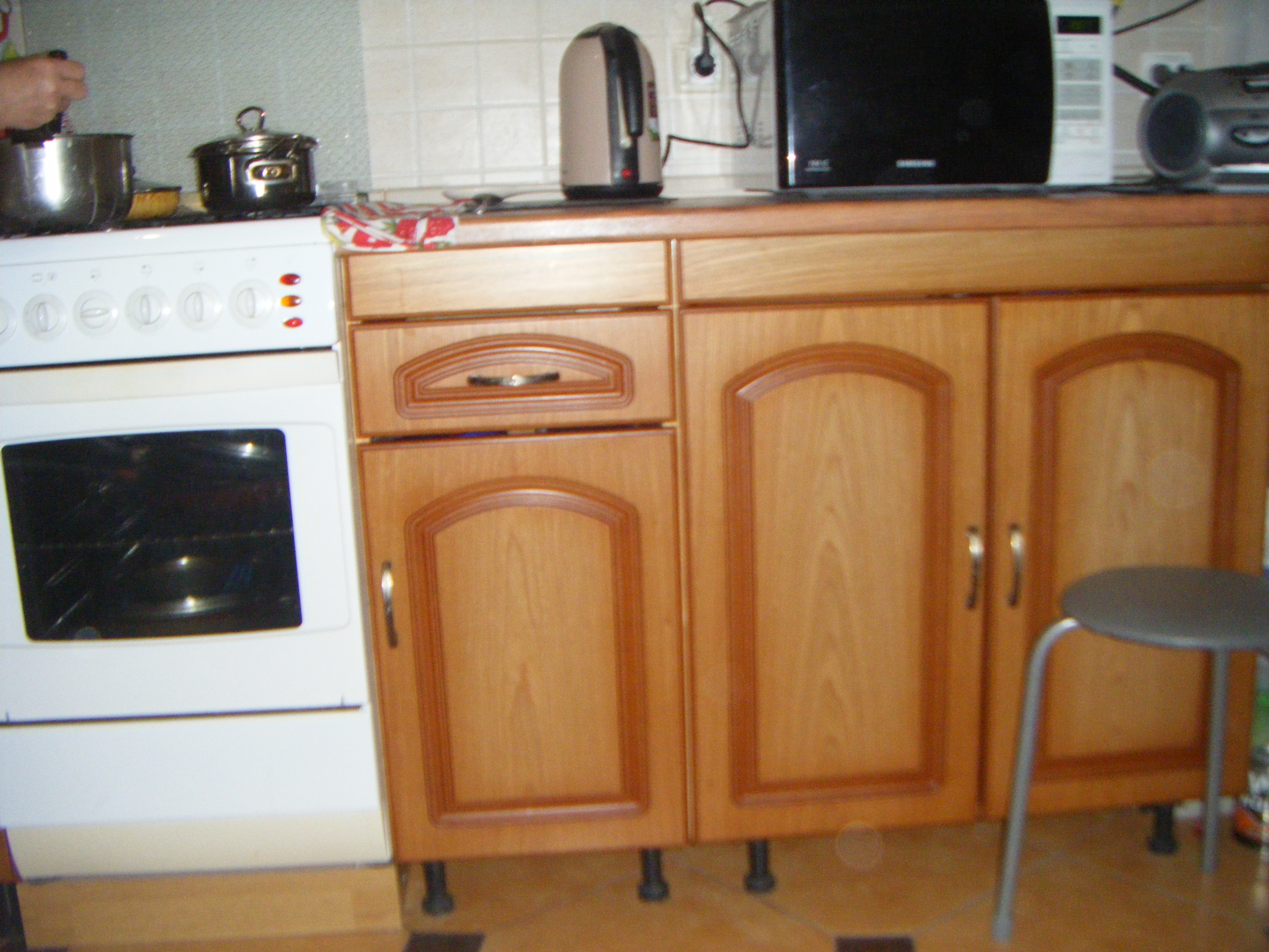

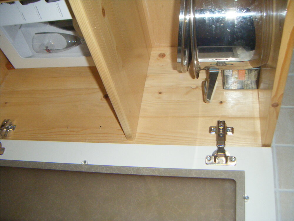

Пару технических вопросов:
1. Какая толщина щита?
2. Чем резали щиты?
3. Как соединили щиты?
4. Из чего фасады?
С опозданием, но отвечу. 1. Стандартная 18 мм для стенок, есть 40 - столешни и 32 тоже вроде есть. Все это не по заказу - наличие в Эпике.
2. Крупные детали - в Эпике режу, у них часто порезка бесплатная. Остальное дома - циркулярка ручная, лобзик.
3. Как мебель из ДСП + кое-где шпунты и столярный клей.
4. В данной кухне - МДФ. Фактически можно из чего угодно. На фото посмотрите - самого каркаса почти не видно. Правда я там кое-где схитрила для экономии на боковых стенках.
Обещанные фото
Мне нравится. Теперь в раздумьях. С ДСП проще - тебе порежут точно в размер и останется собрать ЛЕГО из готовых деталек. Со щитом плотно не знаком. Видел, щупал конечно в Эпике. Они ровные или с допусками? ДСП по-идее ровные. А как Вы кромку обрабатывали? Понятно, что кромки скроются за фасадами, но при открытых дверках ведь всё видно. Со сборкой я думаю проблем не возникнет. У нас в квартире оказывается всё собрано на саморезах и винтах. Причём полки закреплены наглухо - саморезами снаружи шкафов. А шкафы друг с другом серьёзными такими винтами притянуты. Я вообще всегда считал, что у нас кухня из ясеня...Только недавно пригляделся и понял, что ясеневые фасады, а внутри всё из ДСП с ламинацией под ясень. В принципе у меня нет серьёзных претензий к ДСП за 9 лет эксплуатации кухни. В одном только месте крепления разболтались - саморезы крепления опорной части фурнитуры выдвижного ящика.
[/img]
Так что мой план по самостоятельному монтажу каркаса кухни со столешницей и приходом изготовителей фасадов в будущем (близком или далёком) вполне осуществим. Фурнитуру похоже можно будет покупать уже на последнем этапе - навеске фасадов. Это касаемо дверц. Для ящиков понятно сразу нужна будет и фурнитура.
...Ящики из фанеры...
А вот здесь можно подробнее? Какая толщина? Как собрано? С фанерой я дело имел - до 12мм включительно. Она кривая вся. Выпрямляется только при креплении к чему-то. Когда у неё шансов согнуться не остаётся.А так у меня пачка из десятка листов, пролежав с месяц на поддонах, искривилась под своим весом где только смогла...
