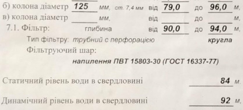

1 минуту назад, Dr.Yura сказал:
в технічному паспорті дати чомусь 04/04/2022
это дубликат, который был сделан в этом году!! что вас удивляет??? и цифра заменена на 1..

22 минуты назад, Сергей_84 сказал:
Та тому що свердловини ще не існує, а паспорт є... але все , поїзд поїхав...😖
Может я, конечно, наивная, хоть и на 7-й десяток уже, но я эту фотографию, с паспортом соседки, видела ещё утром и она не вызвала у меня  "Ех". Ведь на бланке написано "Дубликат" и есть "лицо" исполнителя. Позвонить и спросить есть ли скважина по договору №ХХХ, не есть проблема.  Но в таких темах, соглашусь, это повод для сомнений.

* паспортом соседки я доказал что воды у нас полно!!! вы уверяли что 0.65 это максимум!!!

що б відповідало нашій ймовірній свердловині 96 + 9 = 105 метрів глибини
8 хвилин тому, Miracle сказав:
Вы опустили фильра и все, дальше предложений от вас не было!
Вы понимаете, что МАМАЙ только что сам признался в том, что они неверно пробурили скважину? :)
Банально не добурили до водоносного горизонта. Как говорится, зашли на пол-шишечки, а когда поставили фильтр, промыли, опустили насос, уже ничего не смогли сделать.  Я Вам отвечу на вопрос, который Вас мучает - нет, они не могли достать трубу! Поэтому и убеждали Вас в норме для одного крана.
То-то я думаю, что он все про деньги да про деньги с самого начала. Оказывается, он Вас хочет обвинить, что это Вы ему, специалисту  с огромным опытом, указывали на какую глубину бурить, так как каждый метр на счету :))))
Вода в Вашем регионе есть и ее достаточно. Просто такие вот специалисты с 30летним (или сколько там) опытом встречаются.

2 хвилини тому, Сергей_84 сказав:
Я взагалі не спец в водоносних горизонтах, можливо поясните як вони не добурили до 3 кубів, коли свердловина аквабазиса на 96 м, а сусідки на 93 м? Чи перебурили горизонт?
PS І попутно питання, ви спеціалізуєтесь на геології і бурінні?
Так МАМАЙ же сам объяснил, статика на 9 метров выше, соответственно скважина должна быть глубиной 105 метров. Я "специалистам" верю ))))))  А добурили/перебурили/не промыли - кто тут "профи"? Вот он пусть теперь и объяснит как так, Карл, что сдали лоху  клиенту такую скважину.

Вас ничего не смущает в этих цифрах?
В 04.02.2022 в 19:49, anabioz сказал:
«Бучак» у Гуляєва починається з глибини 90 м, закінчується на глибині ~ 125 м, тобто його загальна потужність ~ 35 метрів.
Якщо поставити свердловинний фільтр на мінімально необхідну глибину водоносу в інтервалі 90 – 94 м (що було виконано) це буде свердловина недосконалого типу.
Якщо поставити свердловинний фільтр на максимально можливу глибину в інтервалі ~ 121 – 125 м - це буде свердловина досконалого типу.
Недосконалий тип дає до 1 м³ при умові монтажу насоса в зону фільтра, а досконалий тип при тих же умовах монтажу дасть не менше 5 м³. Щоб у Гуляєва були запас води над насосом, як в підмітній пісульці «найближчої сусідки» -потрібно було мати кошти мінімум на 105м, а краще на 125.
Водоносний горизонт єдиний, води в ньому більше або менше не стає. Вирішальним є запас рівня води над насосом: більший рівень – більші можливості.
Наприклад, у Вас в Козині, переважно за совдепії «забивали» дешеві «свистки» недосконалого типу до 7 – 8 метрів на грунтові води, які давали до 1 м³ води.  Через фекальне забруднення верхнього шару цього водоносу четвертинних відкладів, сучасні малобюджетні  забудовники бурять вже досконалий тип в підошву того ж єдиного водоносу ~ 30 м тих же грунтових вод, які дають ~ 8 м³, але вже не такої забрудненої води.
І недосконалий, і досконалий тип свердловин відповідає практиці як вітчизняної, так і світової бурової справи і не є порушенням технічного регламенту, це питання фінансової спроможності.
Як у Жванецького: якщо можеш – кохай (на ~ 5-8 м³), не можеш – дружи (до 1 м³).

Звідки походить підмітна пісулька «найближчої сусідки»? Враховуючи, що абсолютні значення рівнів підземних вод (в нашому випадку бучакського водоносного горизонту) однакові, то ділянка «найближчої сусідки» розташована від відмітки Гуляєва С.О. (178м), на 9 метрів нижче (за різницею статики), тобто на відмітці 169м.  Така відмітка в Дзюбівці є, але на вул. Ковалевської, що навпростець ~ 600 метрів від свердловини Гуляєва
