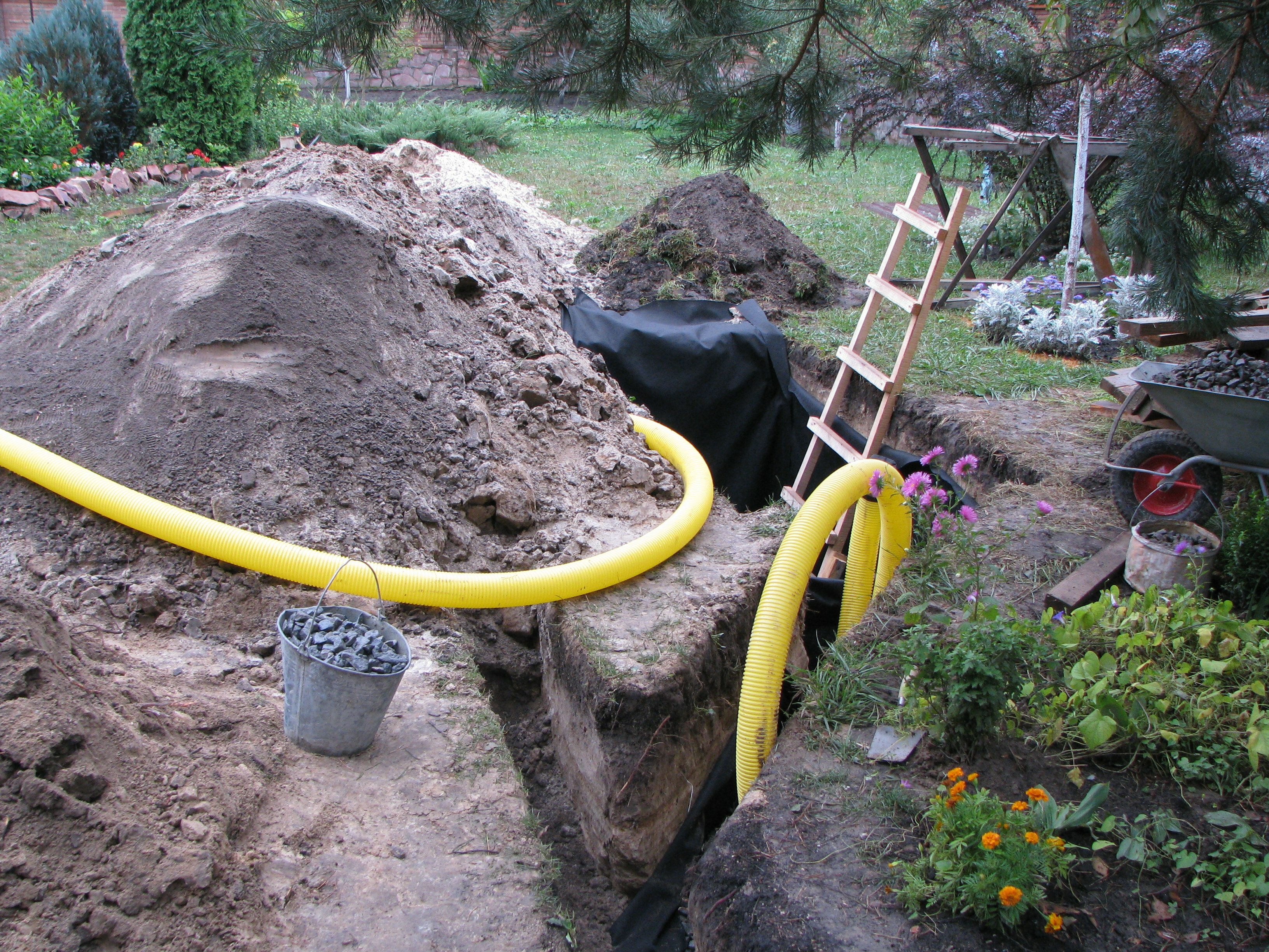

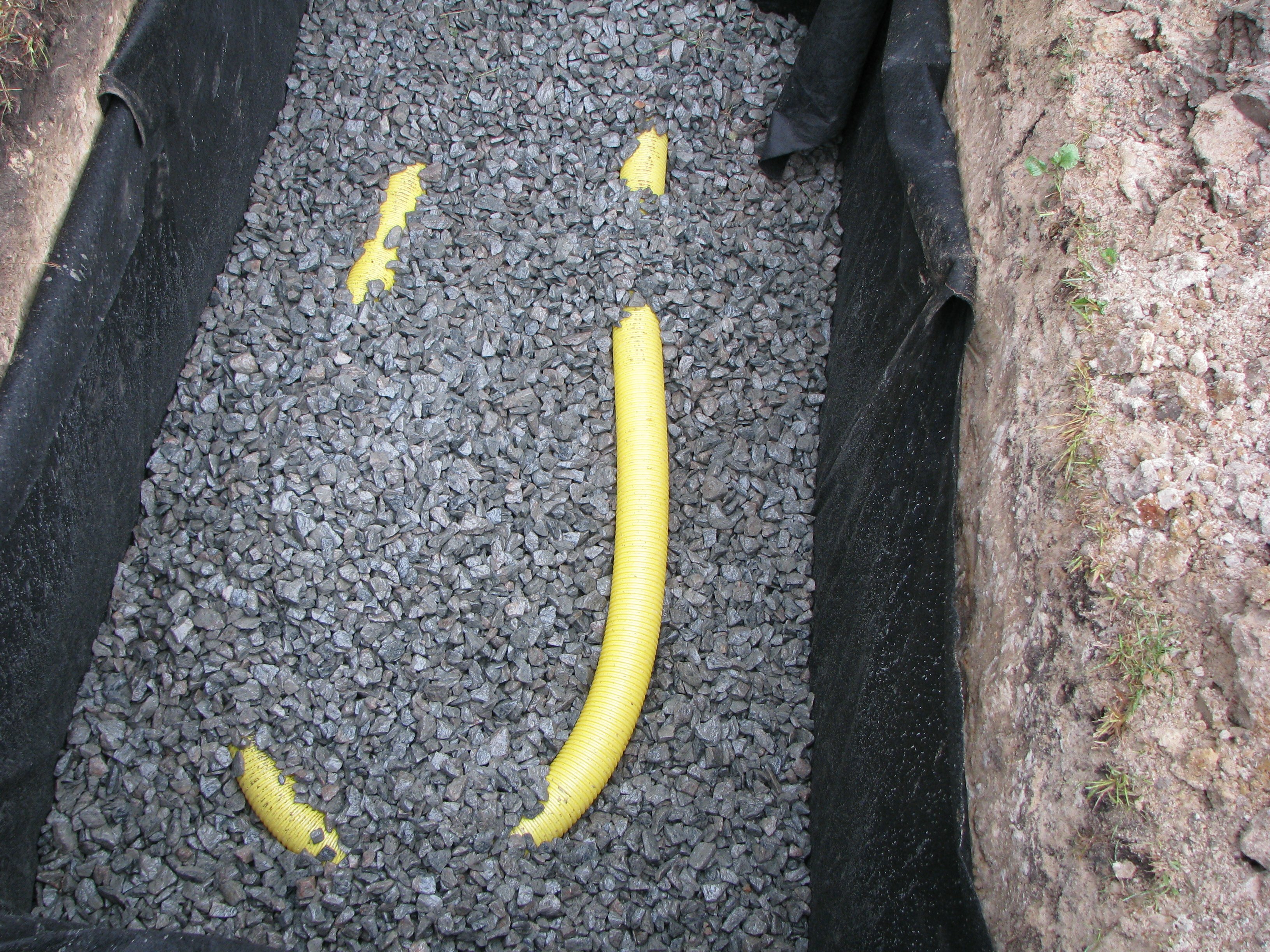

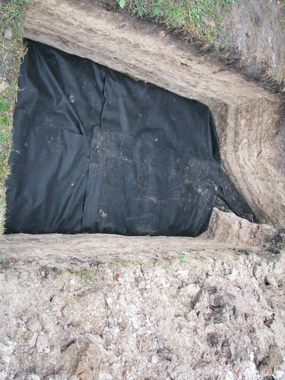

andrey_ka Опубліковано: 19 січня Поділитись Опубліковано: 19 січня 22 години тому, KakTuz сказав: А можно хоть в двух словах о дренаже? Бо у меня суглинок, все озеленители предлагают разное решение. Сейчас пол дня дождя/снег потаял - и во двор не выйти, каша. Посилання на коментар Поділитися на інших сайтах More sharing options...
KakTuz Опубліковано: 19 січня Поділитись Опубліковано: 19 січня (змінено) немного не то. Я так понимаю, это дренажная яма, сброс собранной воды. А как ее на участке собрать при глинистом грунте? Ливневка у меня сделана - ливнеприемники, две ямы. А вот сам участок - суглинок, как намокает - просто караул, и плохо уходит вода после дождя. Змінено 19 січня користувачем KakTuz Посилання на коментар Поділитися на інших сайтах More sharing options...
andrey_ka Опубліковано: 19 січня Поділитись Опубліковано: 19 січня 50 хвилин тому, KakTuz сказав: немного не то. Я так понимаю, это дренажная яма, сброс собранной воды. А как ее на участке собрать при глинистом грунте? В такому разі , мабуть , єдине - це замінити 30см верхнього шару на чорнозем. Посилання на коментар Поділитися на інших сайтах More sharing options...
normal Опубліковано: 19 січня Поділитись Опубліковано: 19 січня 1 годину тому, KakTuz сказав: немного не то. Я так понимаю, это дренажная яма, сброс собранной воды. А как ее на участке собрать при глинистом грунте? Люба яма збирає воду, незалежно від типу грунту 1 годину тому, KakTuz сказав: Ливневка у меня сделана - ливнеприемники, две ямы Вже неправильно, ливнівку взагалі збирати марно, а без правильного дренажу тим паче 1 годину тому, KakTuz сказав: как намокает - просто караул Газонку постеліть, караул буде гарніший 36 хвилин тому, andrey_ka сказав: замінити 30см верхнього шару на чорнозем Думаєте стане менше багнюки? Посилання на коментар Поділитися на інших сайтах More sharing options...
andrey_ka Опубліковано: 19 січня Поділитись Опубліковано: 19 січня 2 хвилини тому, normal сказав: Думаєте стане менше багнюки? Думаю , так. Глина набирає в себе вологу і дуже хєрово (повільно) її віддає , звідси і багнюка. Чорнозем у цьому плані стоїть на голову вище і трава на ньому росте краще. Він швидко заармує себе усіляким корінням. Посилання на коментар Поділитися на інших сайтах More sharing options...
normal Опубліковано: 19 січня Поділитись Опубліковано: 19 січня Трава однаково армує і чорнозем і глину, причому навіть чиста глина під відкритим небом сама за кілька років перетворюється на чорнозем і без трави багнюка буде в любому випадку, а траве не росте бо забагато води (або там город який щороку перекопують), а щоб не було забагато води треба правильний дренаж або не пускати в нього ливнівку Посилання на коментар Поділитися на інших сайтах More sharing options...

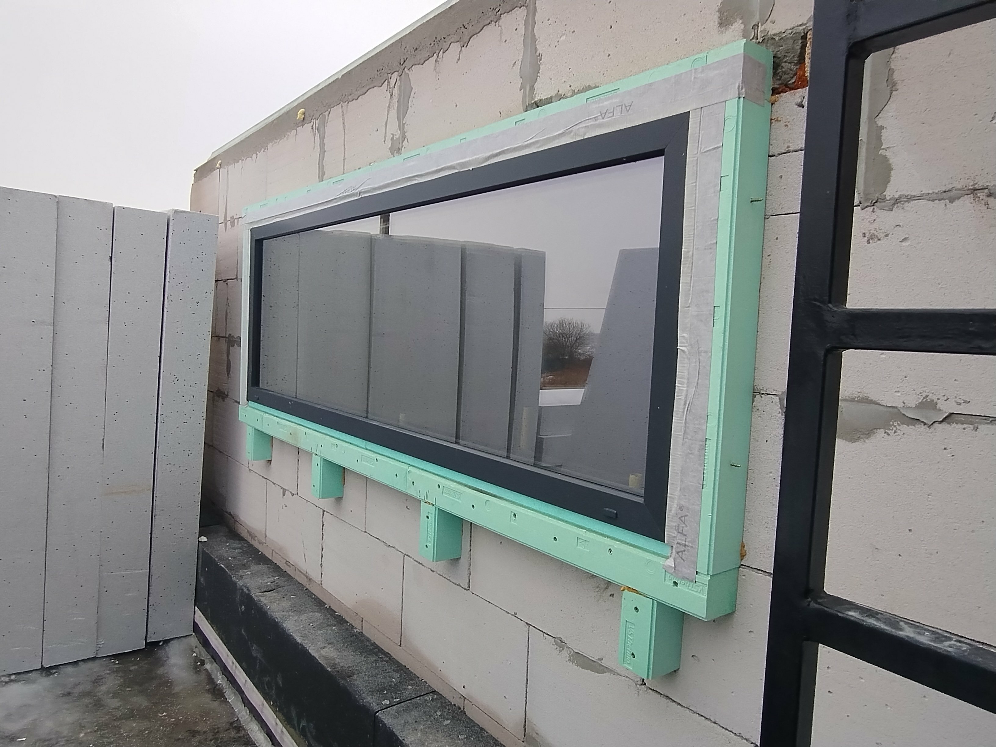

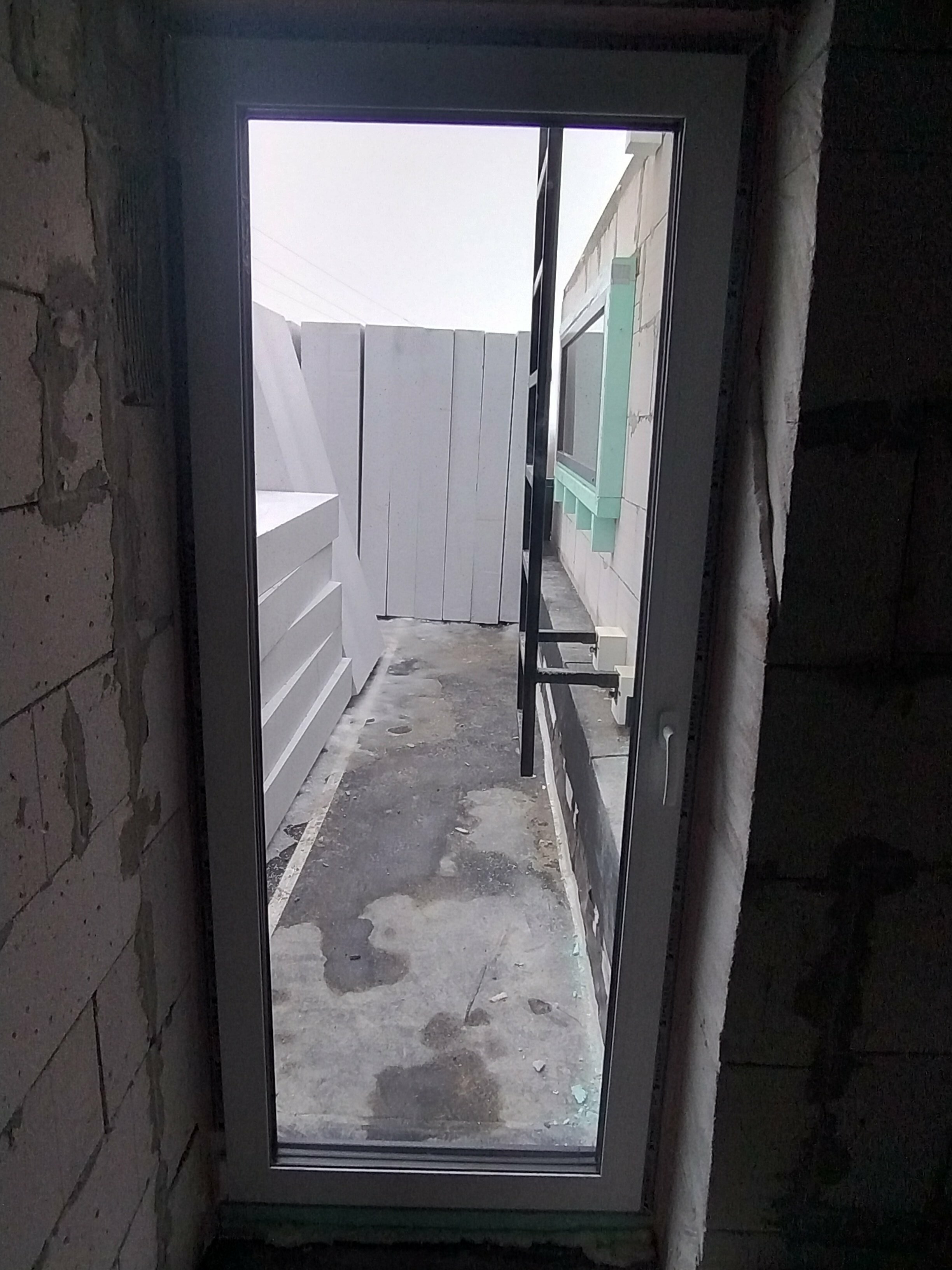

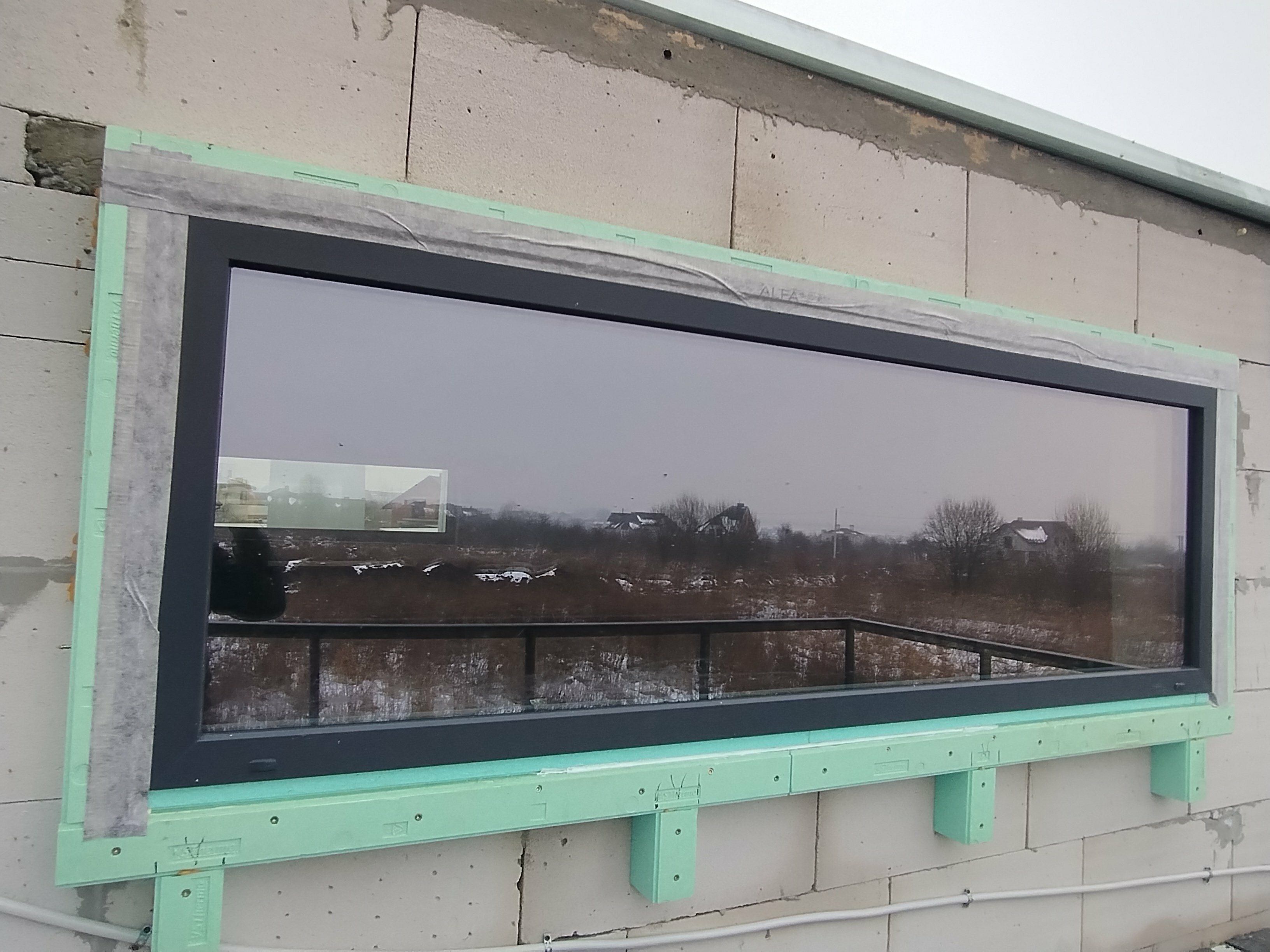

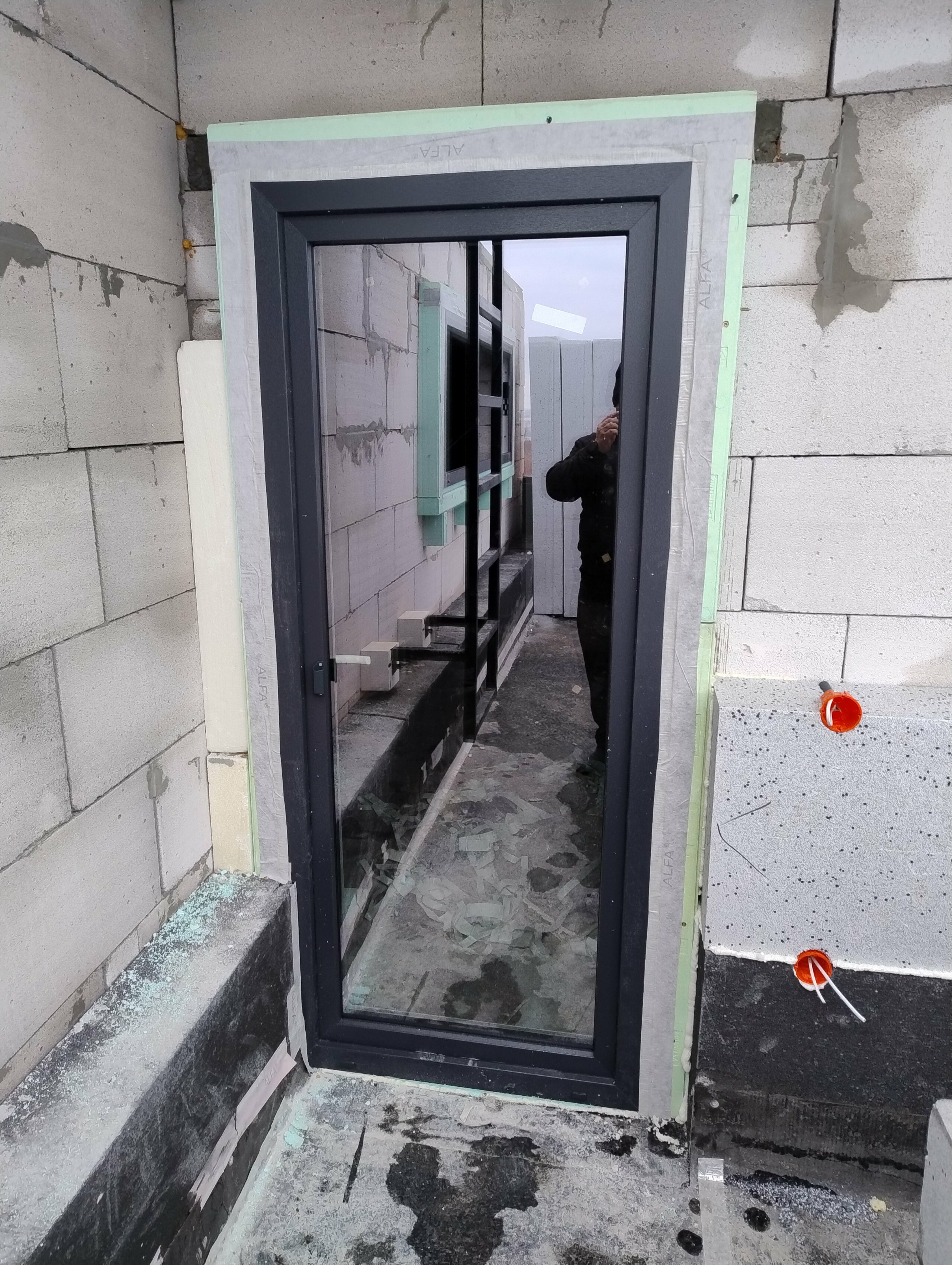

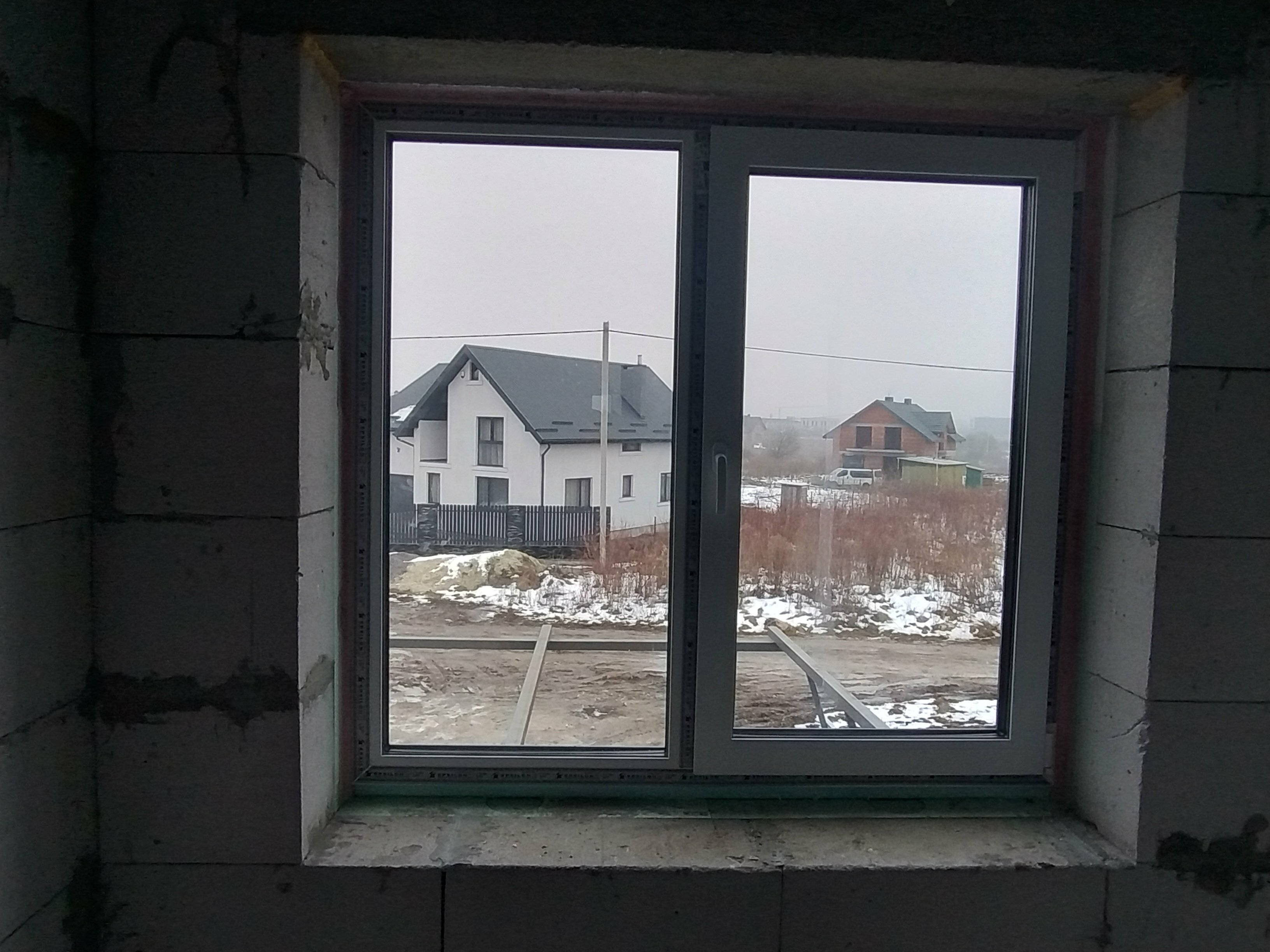

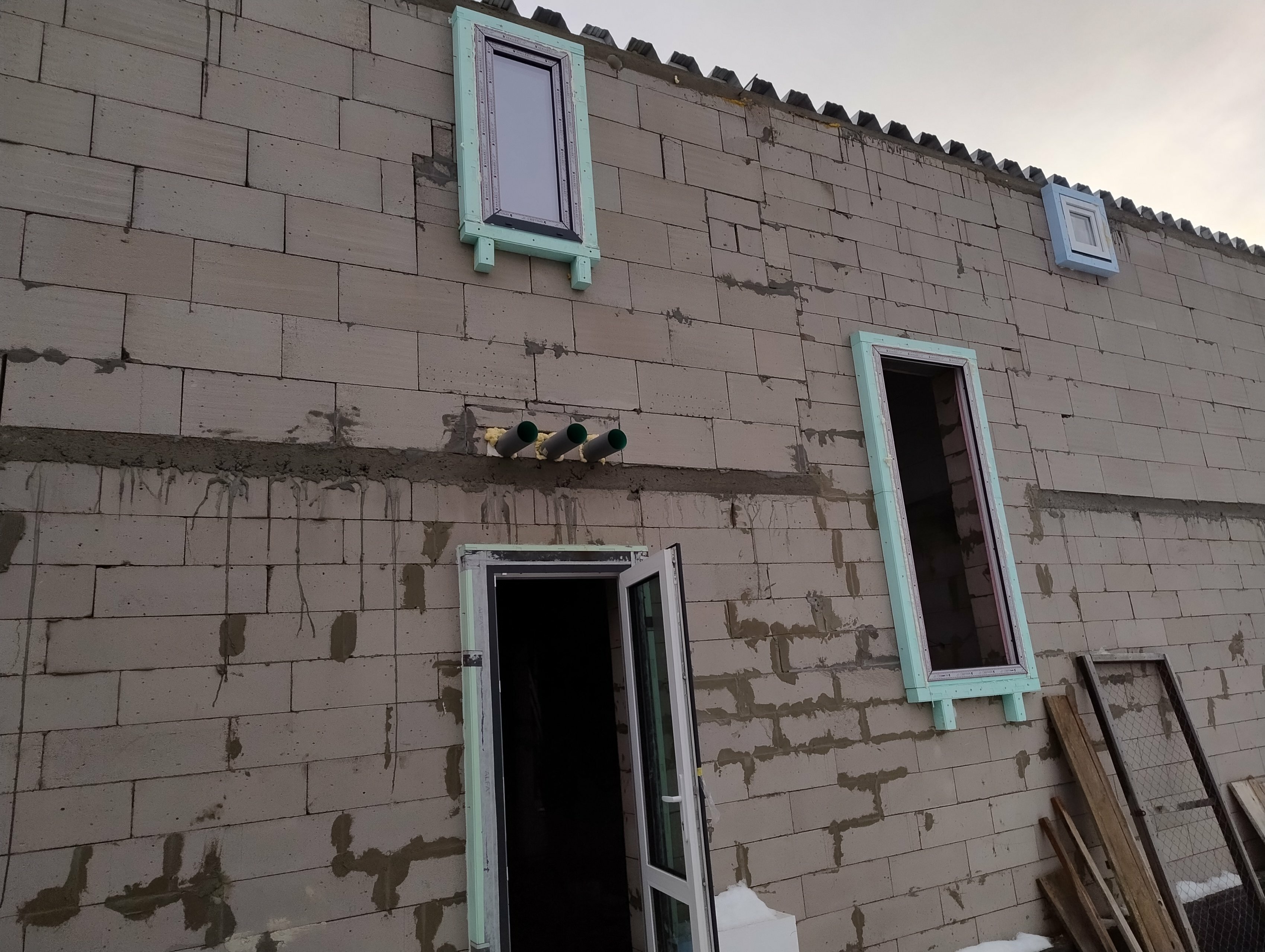

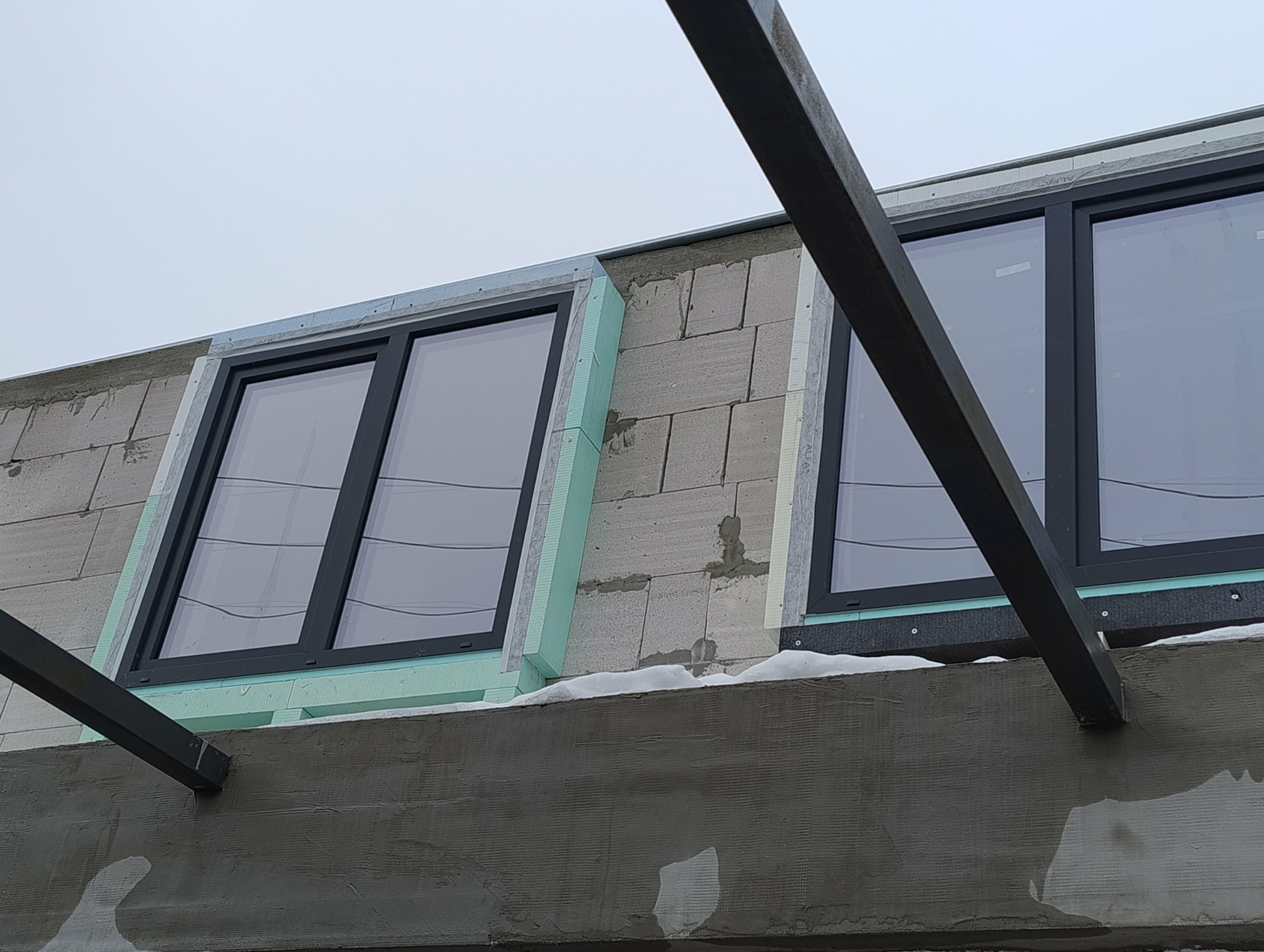

Andrey-Bucha Опубліковано: 22 січня Автор Поділитись Опубліковано: 22 січня фух, завершився що один досить кошторисний етап - нарешті встановили всі вікна на 2 поверх. всього 8 вікон та 2 двері на тераси. Трошки прийшлося побавитися з горизонтальними вікнами шириною 2,4 м. вони знаходяться на висоті 4,5 від полу 1 поверху. але все вже стоїть на своїх вікнах. тільки прийшлося пообіцяти дружині, що я маю їх мити сам раз на пів року (вона точно на 4,5 м не полізе 😉 ). на черзі утеплення даху + мембрана. як буде дозволяти погода. а поки погана погода є купа внутрішніх робіт. треба спати всі труби 15 Посилання на коментар Поділитися на інших сайтах More sharing options...
