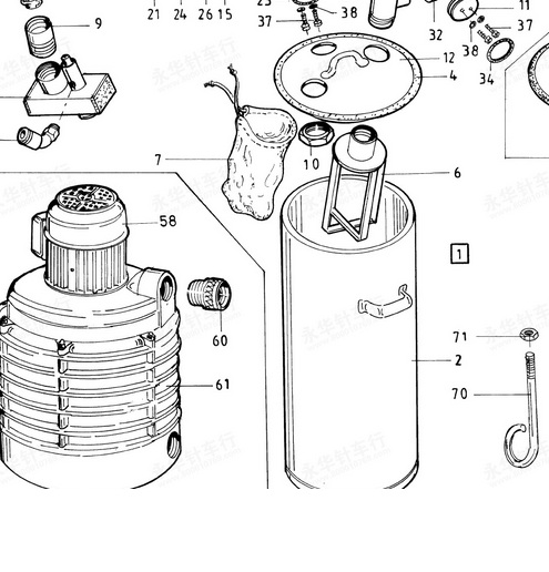

Колись на підприємстві був аналог пилососа який підключався до централізованого вакууму.
Конструкція проста як двері у сарая.
Бочка в якій знімається кришка. В цій кришці 2 патртубки. Один до обладнання інший до труби вакууму (пилососа). Все крупне падає вниз, щоб пилюку не тягнуло в вакуум зроблений мішок на каркасі. Щоб почистити треба зняти кришку висипати з бочки та обтрусити мішок.
От навіть в специфікації знайшов як воно виглядає.
Тут правда сам пилосос стаціонарний є бочка літрів на 40 з гаком з трьохфазним мотором кіловатним. Але саму ідею передає.
В промышленности это называется скруббер.
