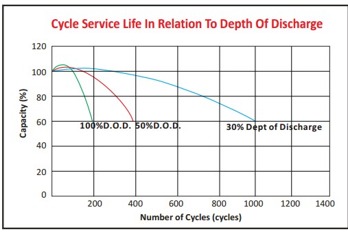

3. Вот такой график посмотрите. Это по поводу циклов разрядки.Может отличаться, но в целом он таков для AMG, плюс-минус проценты. Думаю, будет вам полезно. Нет никакого смысла указывать количество циклов разряда, без остаточной емкости батареи. Ну напрягитесь и подумайте pls! Фраза, 100 миллионов разрядок до 100% это просто нелепо :)
- это что такое?
