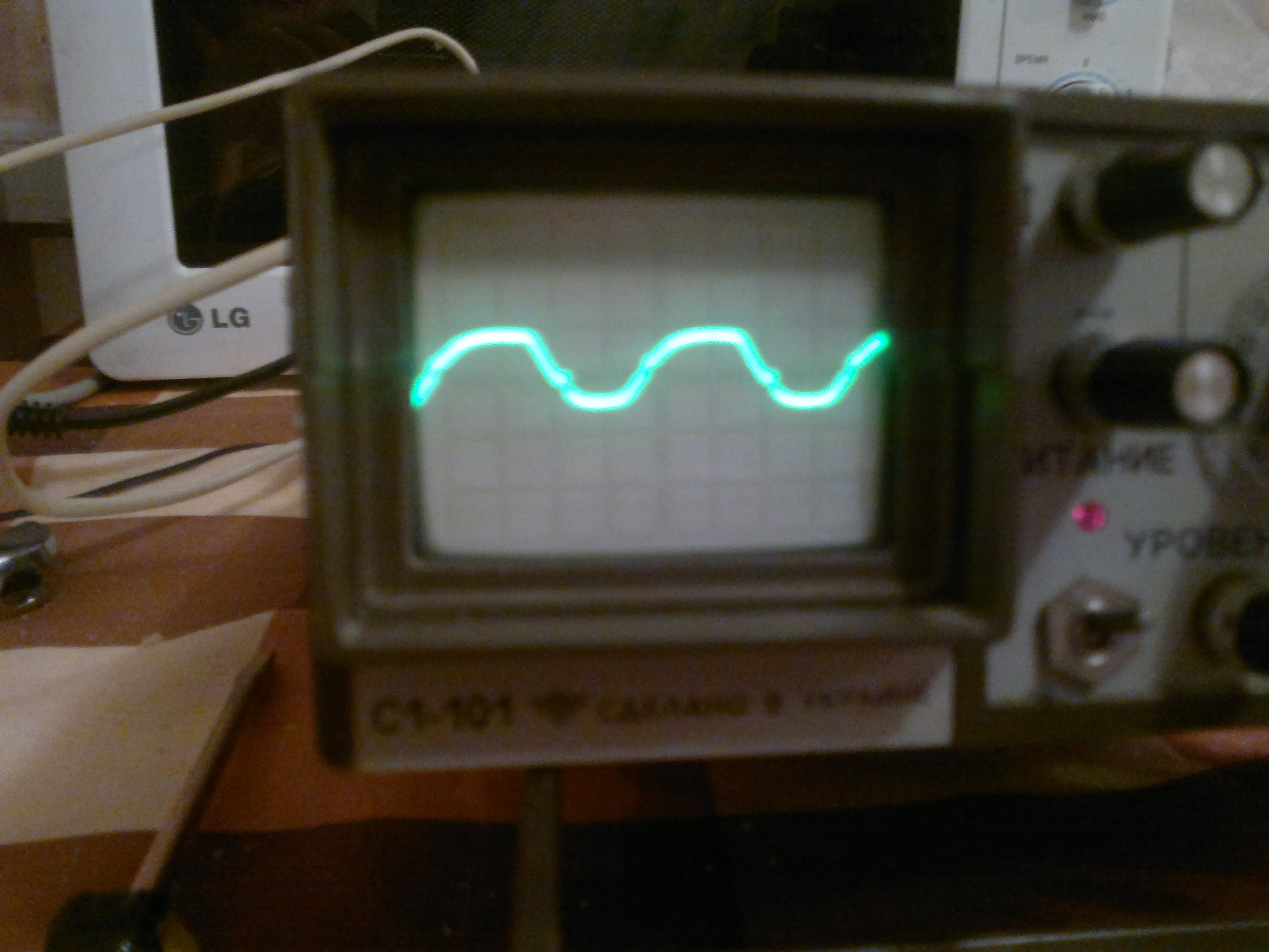

Не знаю на счет холостого хода, но у меня на 947 он получился небольшой, точно замерить не смог, так как нет маленького амперметра. но на 300Вт меньше 0.5 А.
Собрал выходной каскад на 152. Жужжит. На холостом ходу берет не больше 0.3А 24 В. и то это не окончательно. Надо уменьшить напряжение на базе, скоко дает дури пока померять нечем.

Я думаю и не будет , закончил транс. На 1.2-1.5 кВт вес транса 21 кг. Меди 9 кг. Промышленно такое лепить никто не будет. Собрал схемку, пытаюсь отладить. еще сильно не нагружал. Сначала не хотел работать на 48 в, поигрался с резисторами в базе-все нормально. просадка на 100Вт -2вольта ито не понятно из за чего, акумы слабые. По прежнему холостой ход смешной, амперметр при включении почти не шевелится. КПД не мерял. Думаю отладка затянется, так как латр сгорел, и осциллограф пока недоступен. Но уже видно чо вещь не убиваема. Сжечь его не получится.

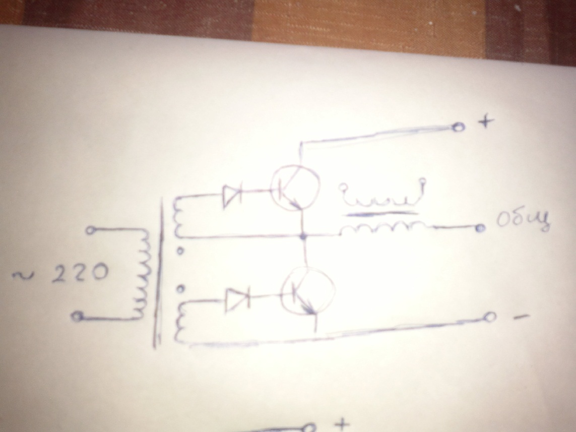

www.stroimdom.com.ua/forum/attachment.php?attachmentid=414084&d=1423815344 Так транзиторы не включают , понимающие люди, даже для получения 1 вт, не говоря о 100, тем более ......
Успехов.

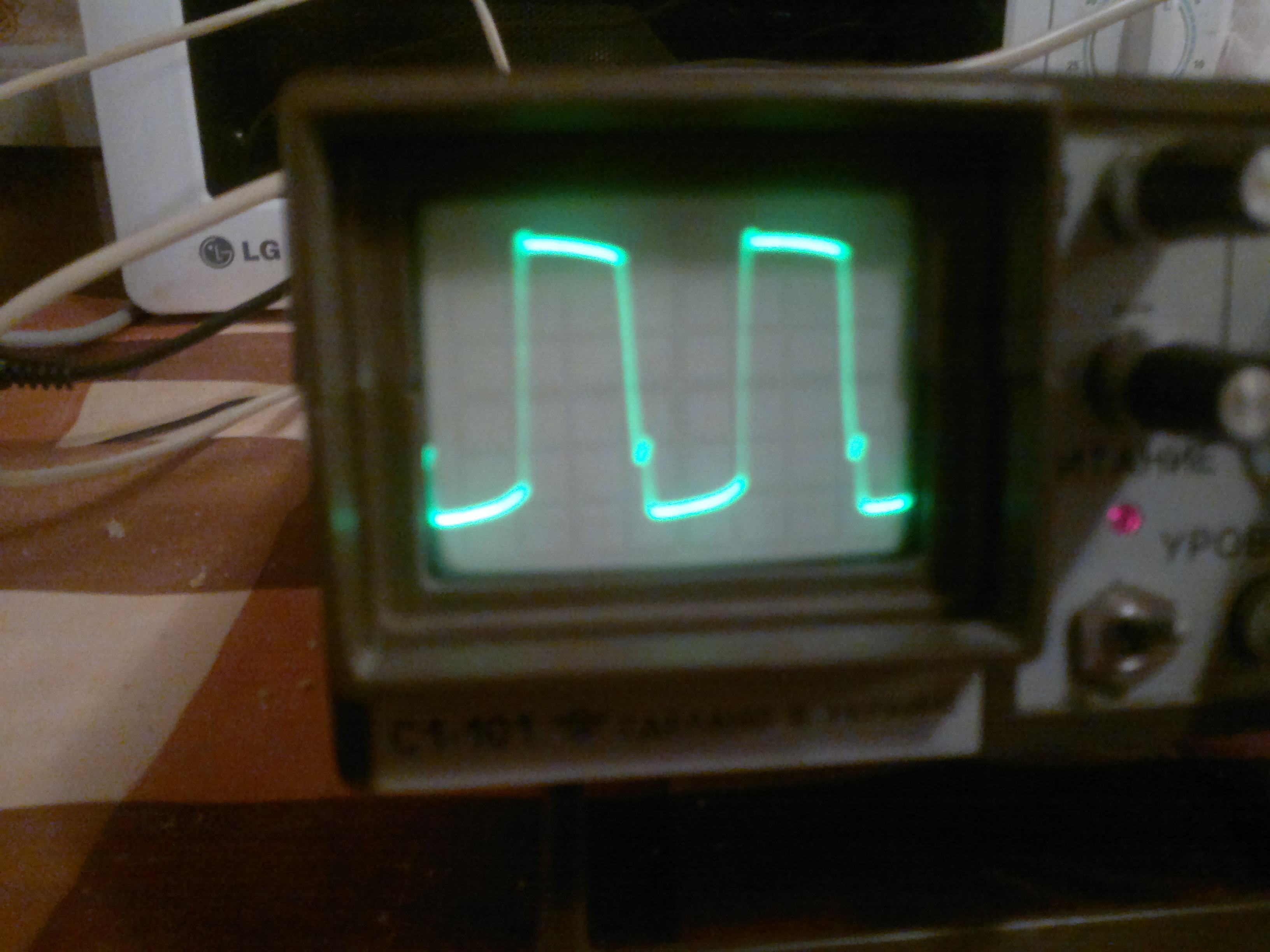

Товарищ оказался прав. Так транзисторы включать низзя. Включил так как их вообще включать низзя. Боялся на этот раз чо взорву акумы. пришлось срочно намотать транс поменьше. По расчетам 500 Вт. Взял железо с микроволновки, на первичку не нашлось нормального провода, а так можно было бы и по мощнее. но удалось снять 400. Дальше большая просадка напряжения. на 400 Вт просадка выходного напряжения 3.8 вольт от холостого. Холостой ход меньше 1 А. Замерять нечем. Кпд на вскидку больше 80 процентов. Приобрел осциллограф.Позавчера. Сначала получил на выходе форму сигнала фото1. Поигрался чуть получил фото 2. После мелкой доделки получил фото 3-4 . На 3 фото нагрузка 100 Вт, на 4- 300Вт. как на меня одинаково. Как я понимаю плохо работает один транзистор. На фото 5 синусоида с сети.

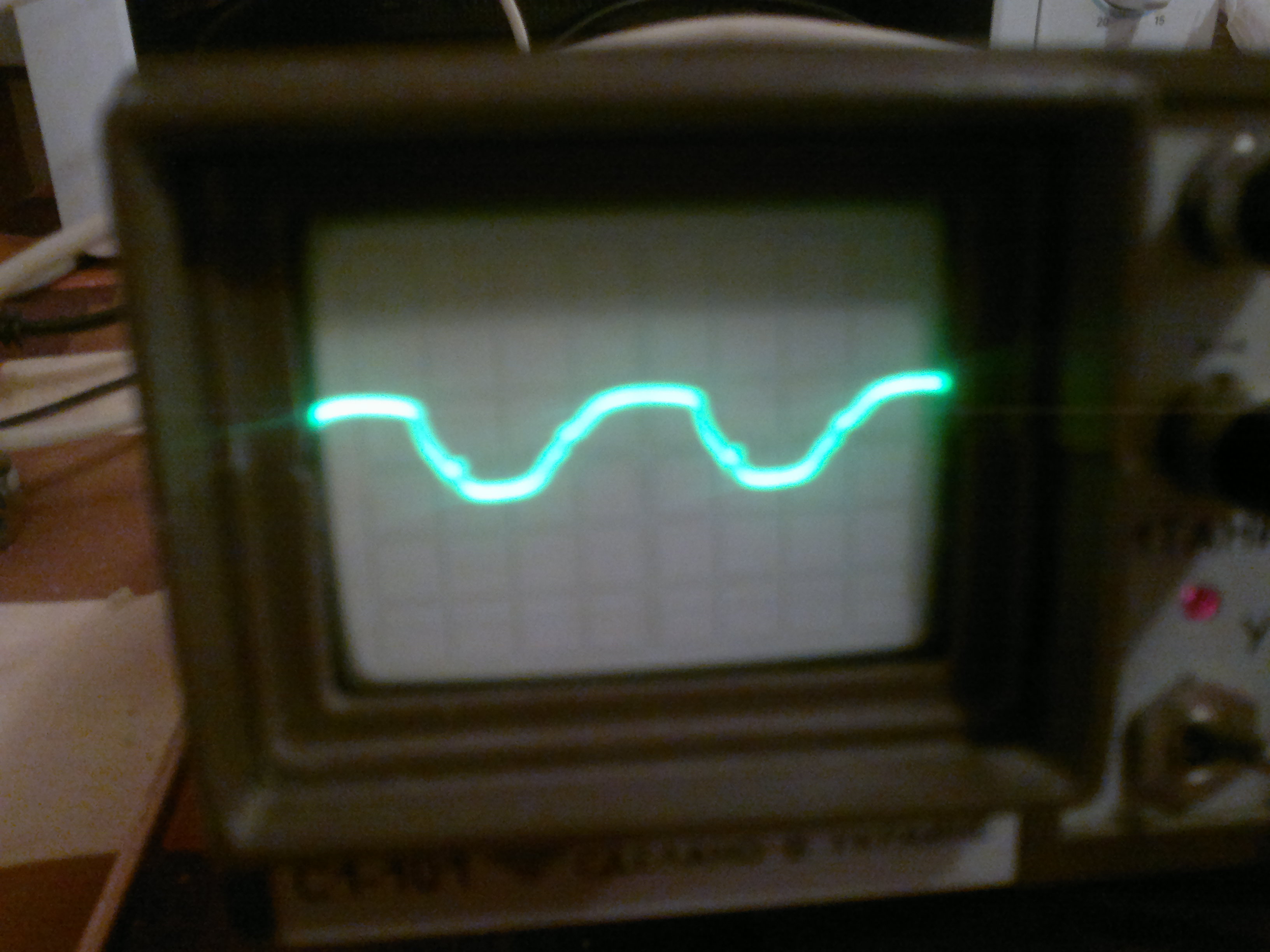

попробовал транс 1.5 кВт холодильник фурычит.Завтра приедет нормальный провод буду мотать 3.9 кВт. Если будет работать стиралка, то мне уже хватит.дальше продолжу уже не скоро,-много работы появилось пора зарабатывать. Я чо то не доганяю, а зачем чистый синус? для строптивых котлов? На 50 гц чистый синус получить проще всего, только кпд будет не больше 70, а так ничего сложного, задача если обяснить для мелкого радиолюбителя 90-х на 3 недели. Нашел товарища который сделал гору деталек с инверторов на 152 транзисторах мощностью 1-1.5 кВт.насколько я понимаю этих инверторов было много. Пообещал поискать документацию за вознаграждение.
ошибаетесь, на сегодня больше 90 процентов.

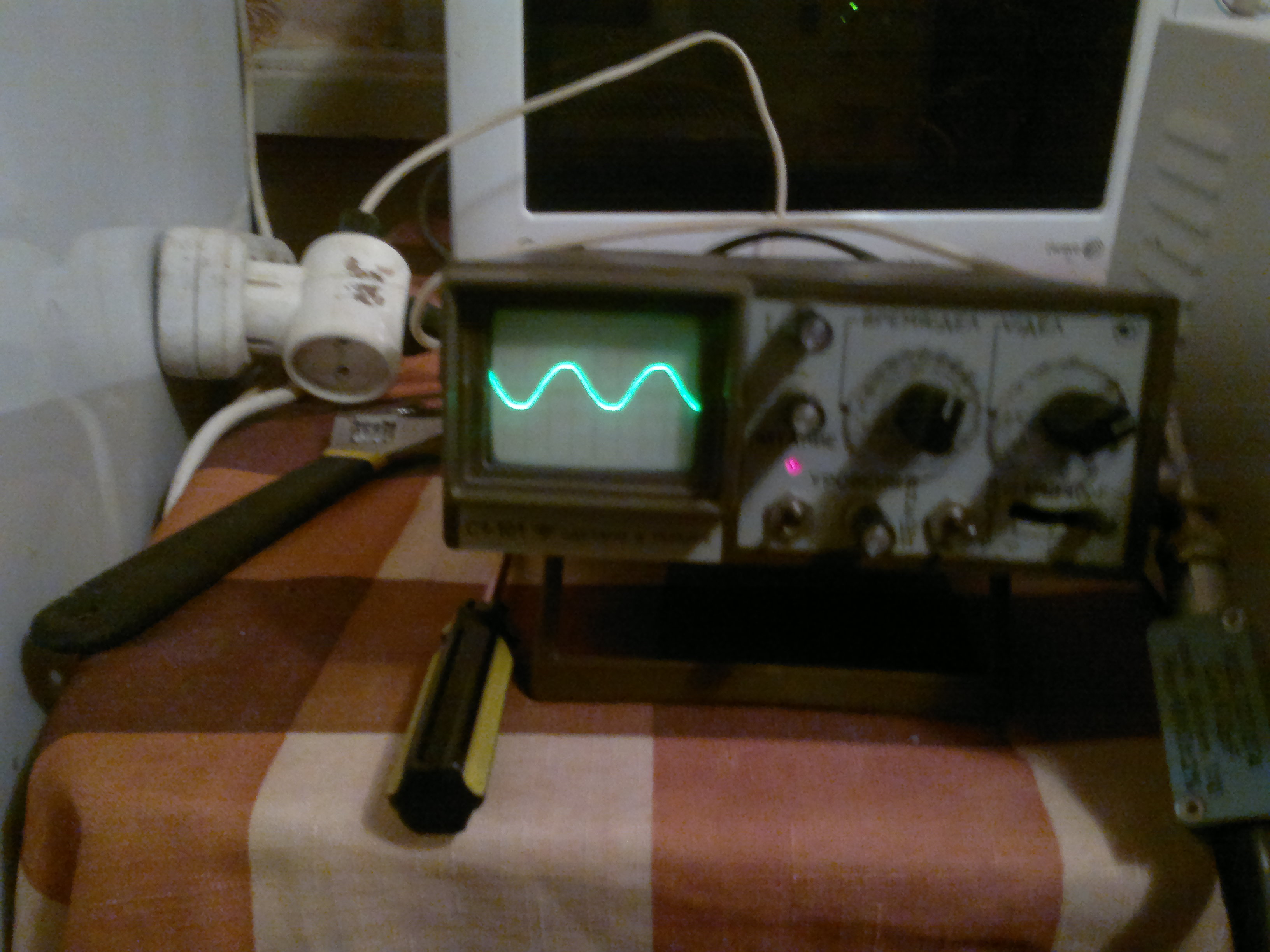

на следующей неделе будет инвертор с чистым синусом. Может у кого будет желание попробовать на строптивом котле. Могу приехать и привезти на испытание. Правда вес будет около 100 кг с акумами. На 152 транзисторах.

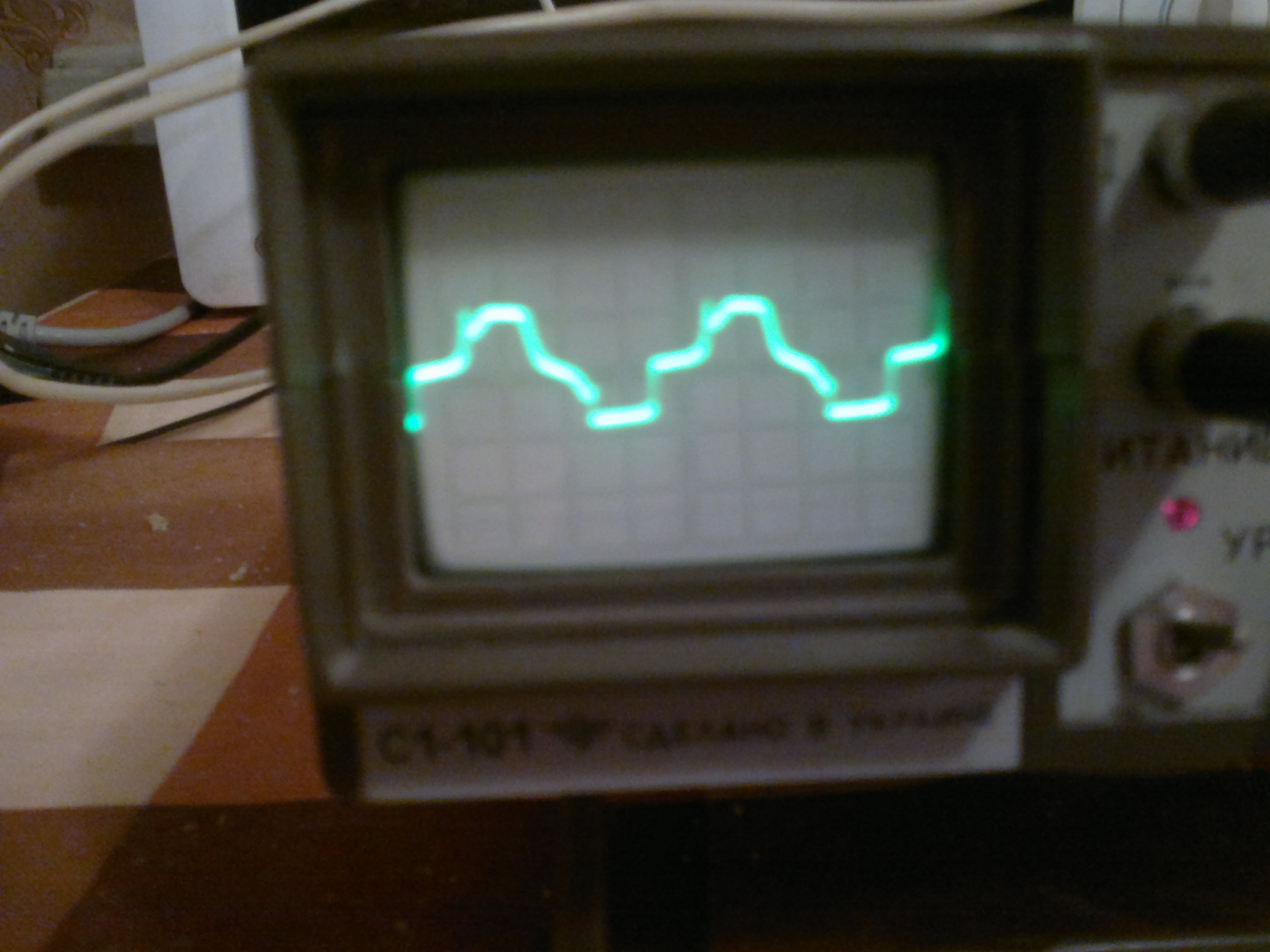

С хорошим запасом. Я так понимаю у вас только котлы отказываются работать на плохих инверторах, и это является индикатором качества? Скоро буду испытывать тк 265 транзисторы, эти по прикольнее будут, их и кувалдой навернуть можно. 152 если загнать в импульсный режим, а потом лепить синусоиду как в советских установках, выдают не плохие характеристики и неплохой КПД, почти не греются. Не понимаю с чем связан низкий КПД в советских инверторах. там указан не менее 65 процентов. Может он меняется на разных режимах? На малых нагрузках более низкий и увеличивается при больших?

Котлы не работают от чистого прямоугольника, если "заглажена" форма - работают.
