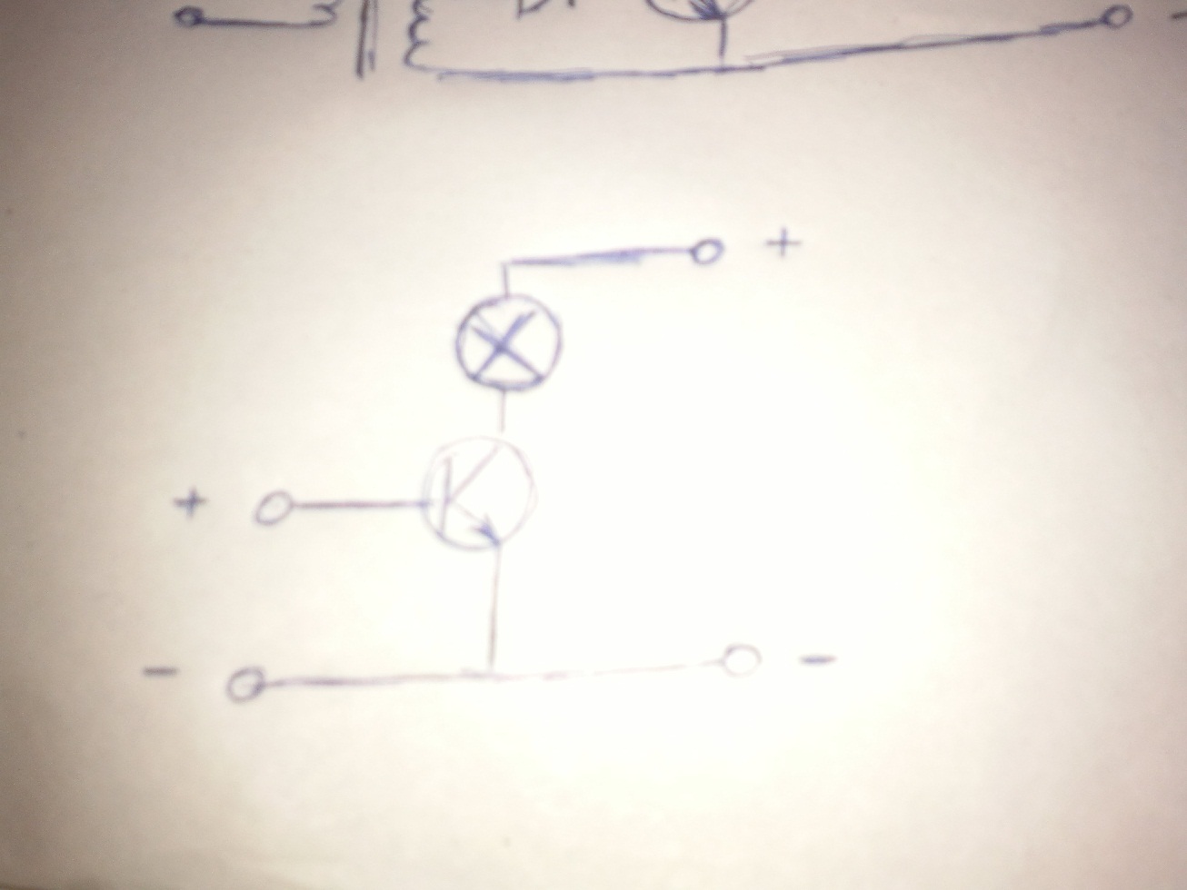

Не понял прикола. Собрал обычный ключ на этом транзисторе, нагрузил лампочкой. На 12.6 В транзистор берет на себя 0.4В. И то думаю еще чуть просаживается акум. Когда подаю 1.2В на базу с акума все впорядке. Когда подаю то же напряжение с транформатора через диод или без его- горят провода с базы. В чем прикол?
Извините за очень личный вопрос - каким образом задается ток базы? Или он ограничен только температурой плавления изоляции и крепостью кристалла?
И будьте добры - выкладывайте осцилограммы токов и напряжений на приборе, не все же могут "видеть" работу схемы по насыщености и цвету исходящего дыма.

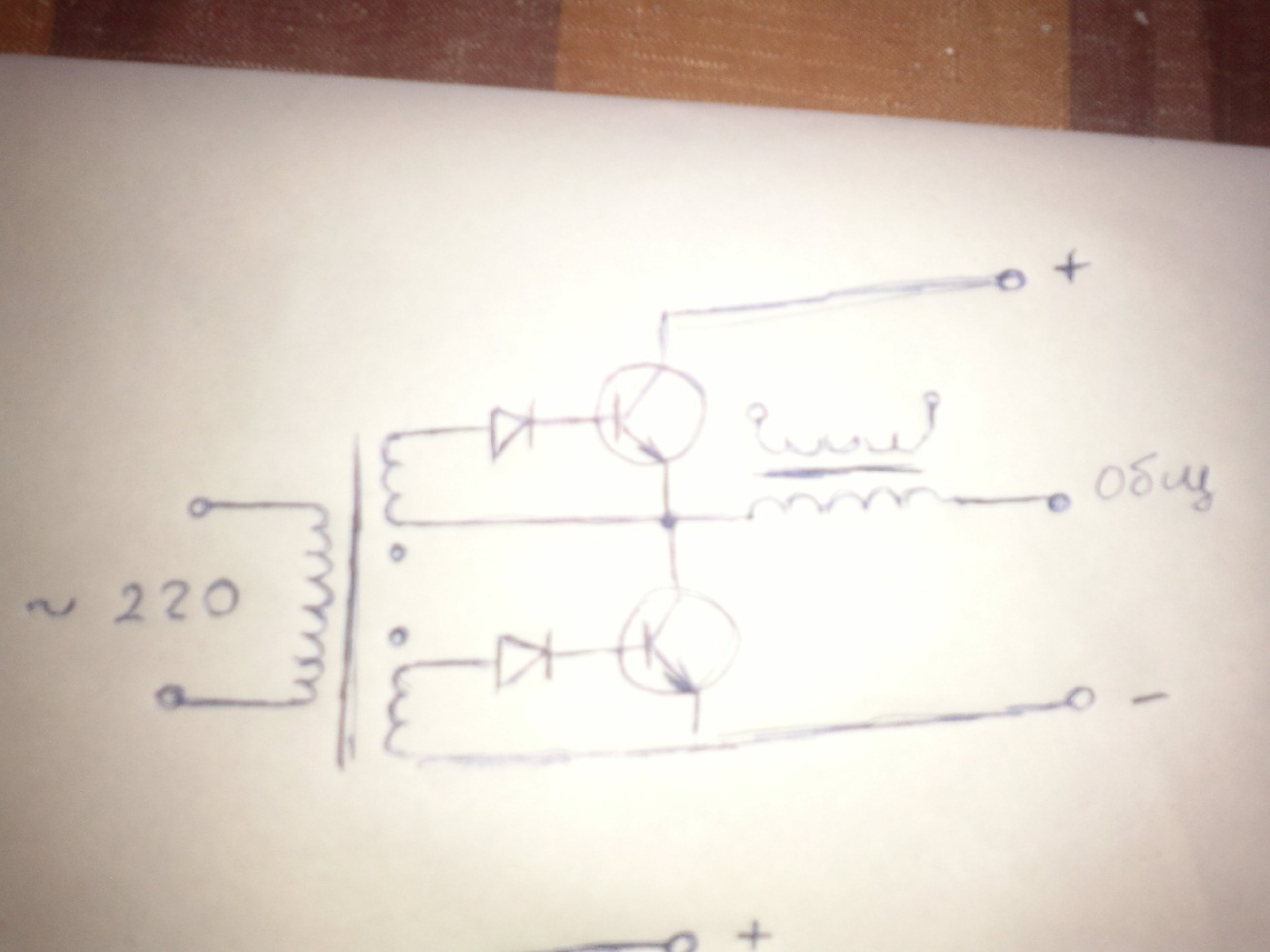

сложил по началу первую схемку. На 947 транзисторах. Все работало нормально, очень понравилось. Запитал трансформатором ТПП 231-127. Когда заменил транзисторы на тк152 и поставил мощнее транс провода базы начали гореть, я уже писал. Сложил ключ вторая схема. при подаче на вход 1.2В с аккумулятора все впорядке-на лампе 12В. Только подал с танса через диод провода горят и на лампе около 6В. Изменение напряжения латром ничего не дало.
www.stroimdom.com.ua/forum/attachment.php?attachmentid=414084&d=1423815344 Так транзиторы не включают , понимающие люди, даже для получения 1 вт, не говоря о 100, тем более ......
Да нет. Еще воткнуть резистор в первичку, и нормально будет. Вот только я не понял, на выходе синус ожидается?
Не будет нормально.
Не обеспечен режим закрывания транзистора.
Есть такое понятие - рассасывание заряда в базе.
На 50гц? И дес-тайм при синусе входного напряжения как-то получится.

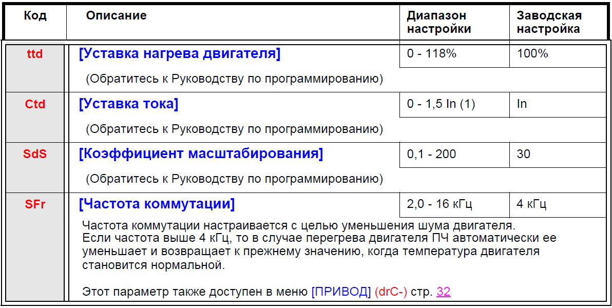

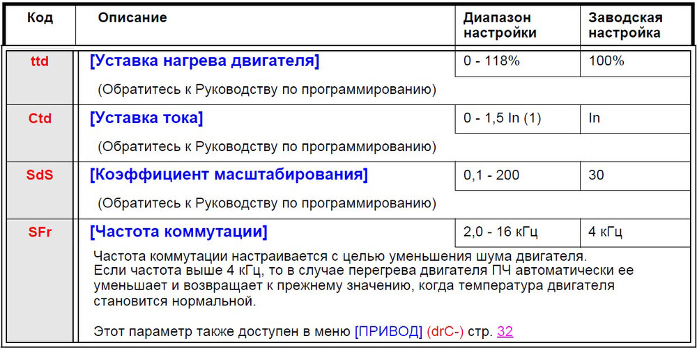

Это почему? Вот например шнайдеровский преобразователь частоты:
Лично за сотню ПЧ настроил, пару раз всего менял частоту коммутации - двигателя "пели" на оборотах менее 10 об/мин.
P.S. На старых ПЧ (10 и более лет назад) частота коммутации как правило была 2 кГц.
