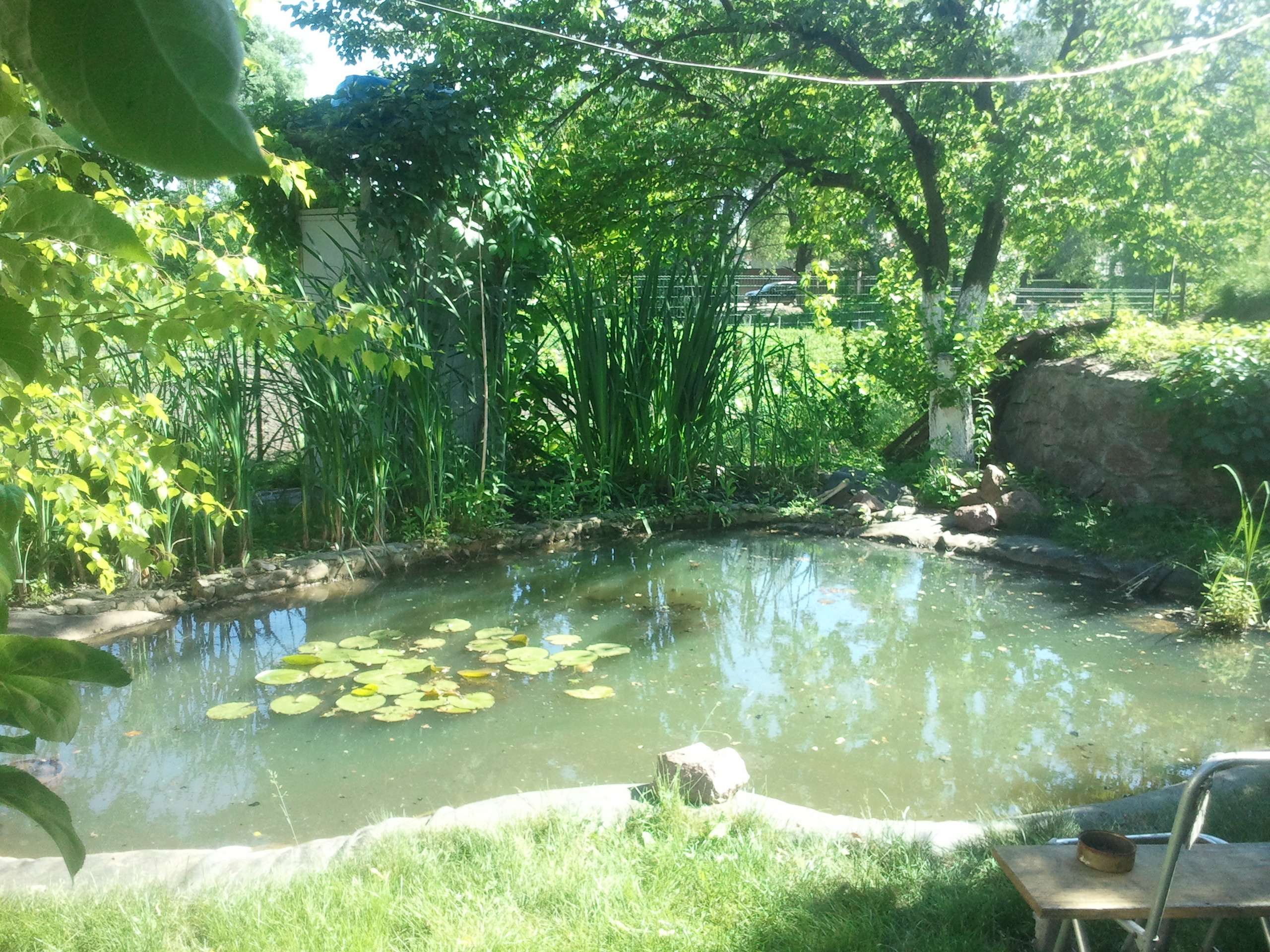

На счёт бочки. Ну я не знаю, смысл что там вода более тёплая?
Прудик на 10..20м3 с флорой и фауной. Откачивать на полив (вода не только тёплая, но и с органикой), автоматически пополнять.
Пожалуй, дороже и дополнительный уход, но он того стоит)
Да. Более теплая вода необходима для полива сада. Вокруг будет сад. Вернее он уже есть, но деревья еще молодые.... Молодой сад требует внимания к поливу...
Вы правы :). И дороже, и дополнительный уход, и фауна(личинки комаров, осы), и флора ("цветение"-одноклеточные водоросли). Нет, "дом с крематорием" не стал изобретать велосипед" и остановился не классическом решении садоводов.
Поверьте: эстетическая сторона не пострадает. Бочка будет находится за гаражом и с фасадов дома никак ее не увидать...:).Форумчанин архитектор без шуток на примере сарая показал как из некрасивого можно сделать почти артобъект:D. Все потом будет с бочкой без "вырви глаз" :).

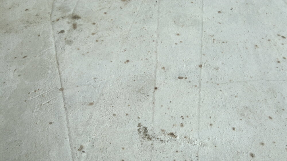

Но последней каплей стали стяжки. Те самохваленые Вовины стяжки!
Ну, казалось как можно испортить стяжку, если и цемента сколько надо, песок речковой, пластификатор отменный, основание хорошее и есть еще "секретный пятый элемент" - сам Вова :D!?!

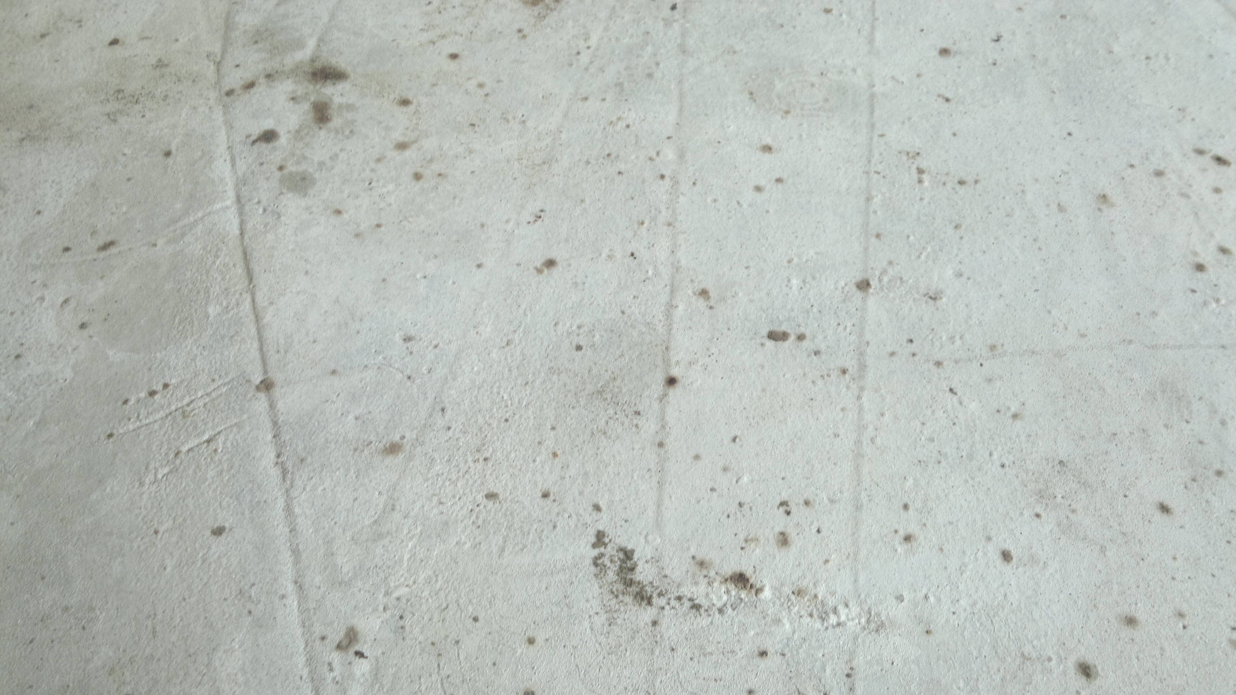

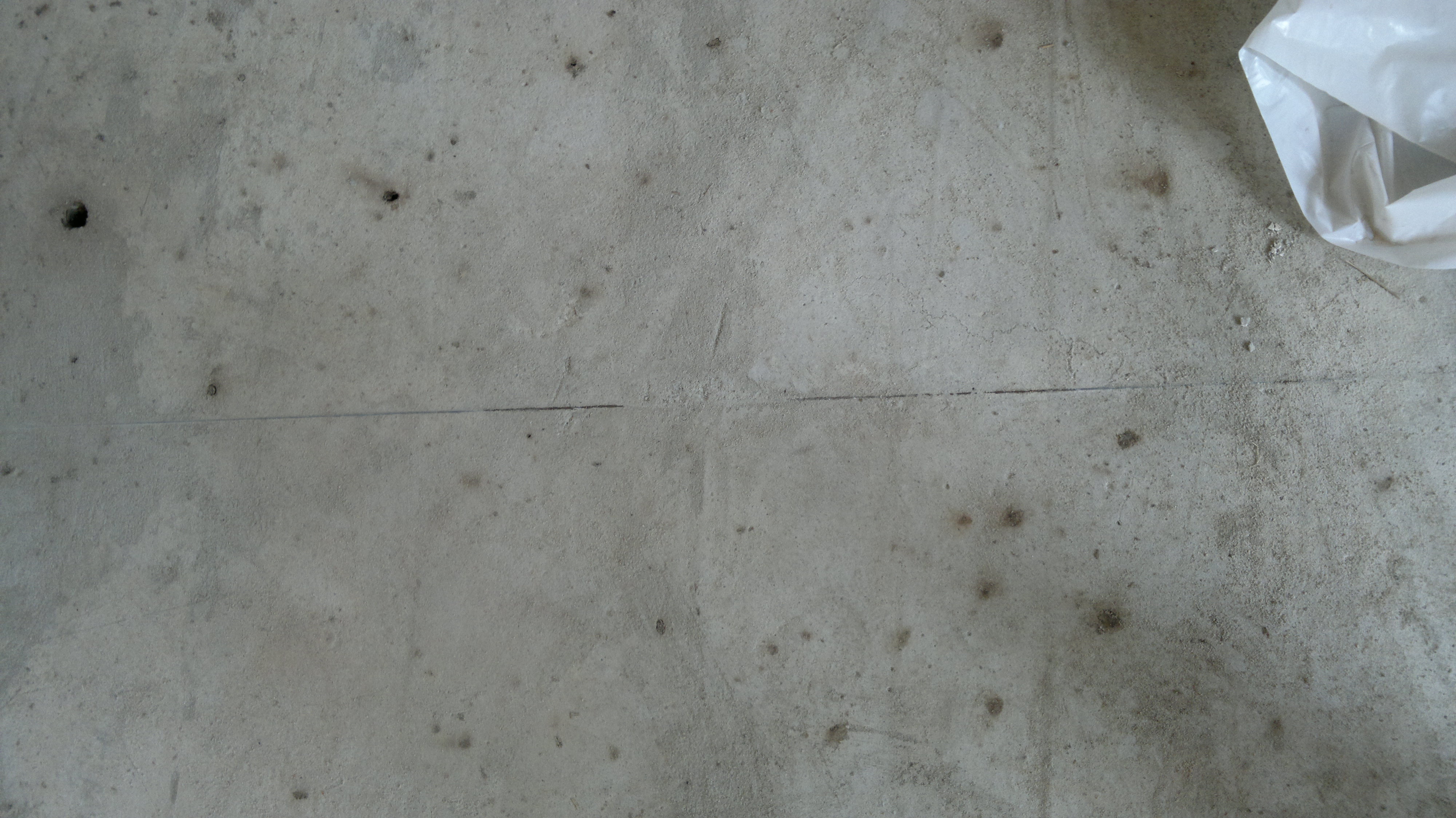

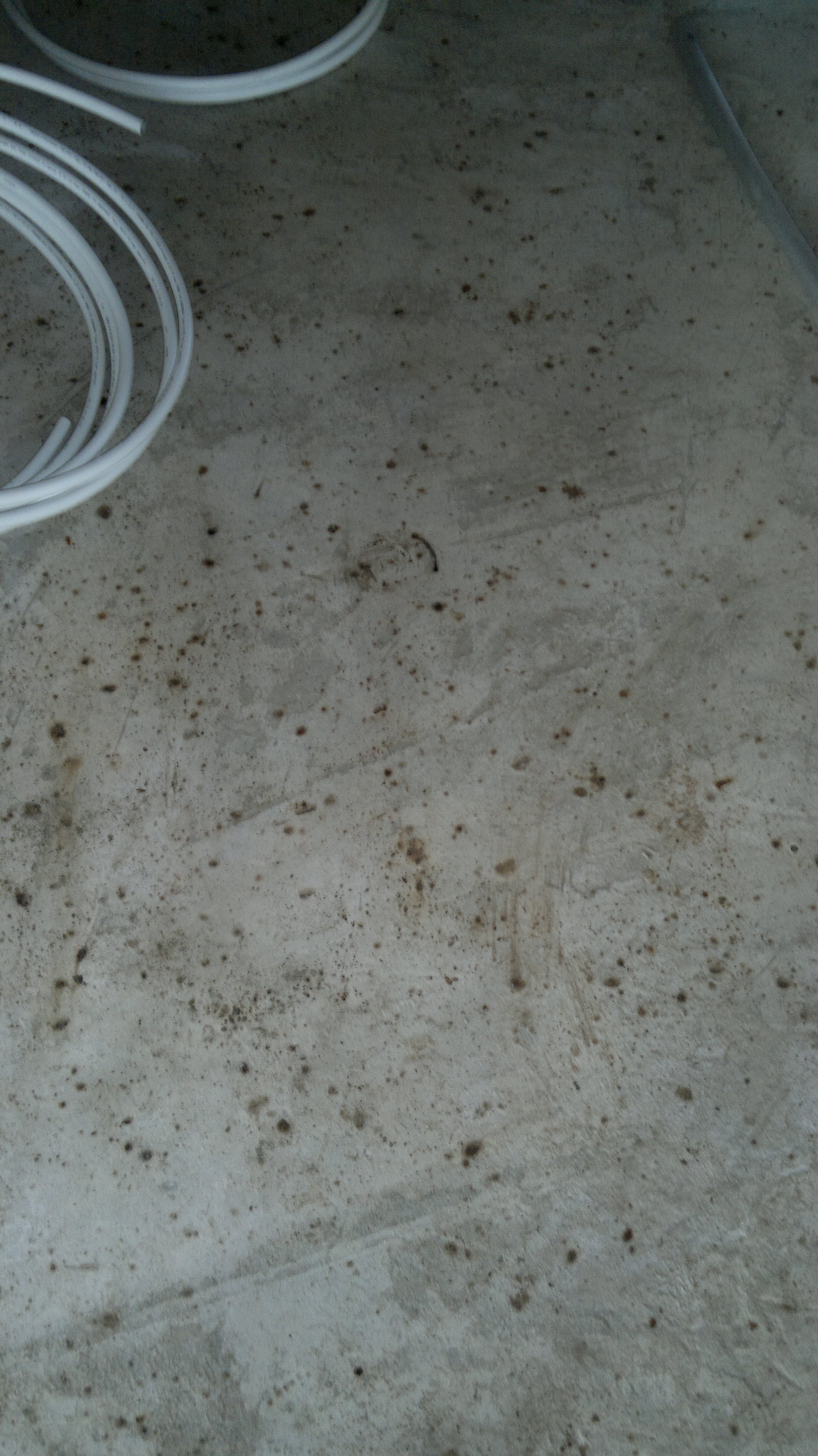

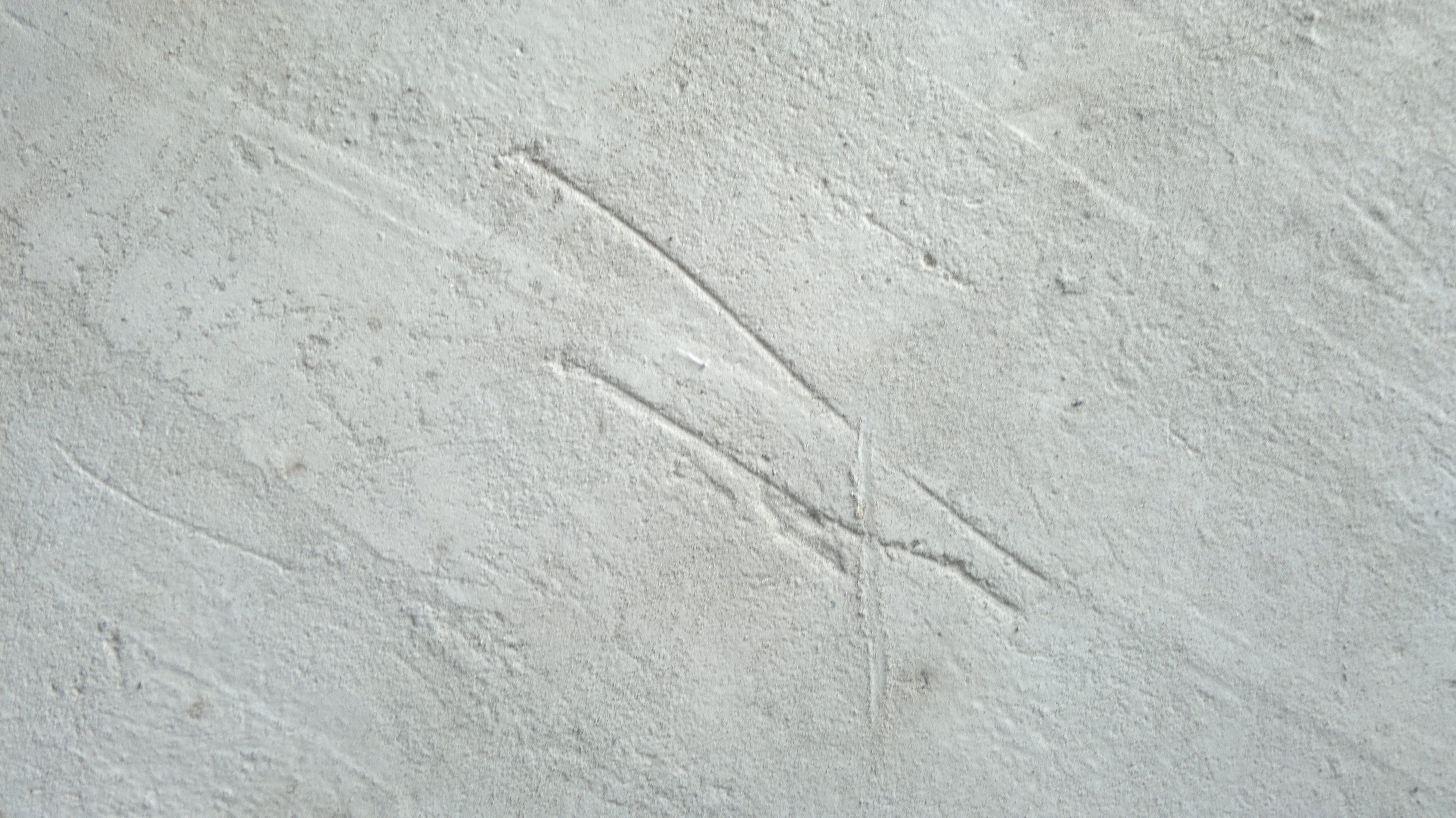

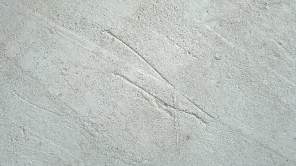

Прозрение, что стяжка такая,мягко сказать, нетрадиционная приходило не сразу.... После отъезда кумира ее хорошенько залили водой и накрыли пленкой, дабы реже "купать". Когда же для следующего омовения целофановые покровы были приподняты, взору открылись непонятные темно-коричневые пятна :-(. Плесень-не плесень? На ощупь мягкое... Короче, это был глей! Много вкраплений глея! Повсеместные вкрапления глея! Часть речного песка оказалась некачественной - экскаватор типа с низу зачерпнул...:o
Но экскаватор - экскаватором, продаваны - продаванами, а идеальный строитель должен быть идеальным строителем!
Если песок грязный, то:
вариант№1 - откажись с ним работать,
вариант№2 - работай с ним только после просеивания,
вариант№3 - "жаба давит" просеивать за так, то попроси доплату.
Но по умолчанию лишать заказчика качественной стяжки :(- это просто даже не знаю как!!!!
Супермегаопытный посмеялся: у тебя эти комочки глины по всей толщине стяжки...;) Типа она теперь аля ячеистая...;) Деньгу за глину с Вовы если хочешь, то можешь и попридержать конечно... Главное, что бы стяжка крепкая была.... Кр-е-п-к-а-я! Через месяц проверь.
И печалька: через месяц "тест-драйв" гвоздем, да что гвоздем - резиновым тапочком, показал, что Вова....мягко говоря, неидеальный строитель :(Ж-).
Фото не очень показательное, но борозды капитальные:mad:
